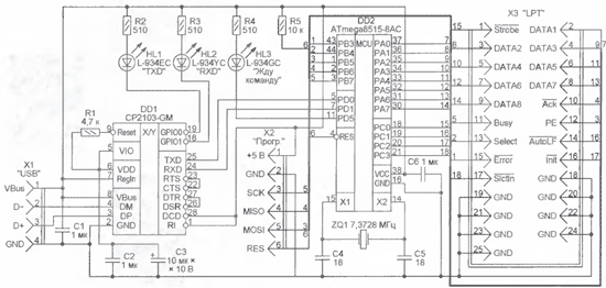

   В статье приводится описание простого преобразователя, позволяющего соединять периферийные устройства, оснащенные интерфейсом LPT, с компьютером, имеющим только интерфейс USB. Преобразование ведется в два этапа - специализированная микросхема преобразует USB в COM (RS-232), а затем микроконтроллер преобразует СОМ в LPT. Поскольку компьютер в данном случае ведет обмен информацией через виртуальный СОМ-порт, взаимодействовать через предлагаемый преобразователь с внешним LPT-устройством смогут только программы, разработанные или переделанные с учетом этой особенности. Для всех остальных потребуется подключить к операционной системе специальный программный драйвер, который только предстоит разработать.
   В свое время было разработано и изготовлено множество электронных приборов и устройств, подключаемых к порту LPT персонального компьютера. Они существуют и сегодня. В то же время порты LPT (как, впрочем, и порты СОМ) в компьютерах постепенно вытесняет интерфейс USB. Особенно быстро идет этот процесс в переносных компьютерах (notebook). Но благодаря компактности и автономности именно такие компьютеры очень удобно использовать в качестве переносных инструментов для настройки различной электронной аппаратуры, в том числе с интерфейсом LPT. Ликвидация портов LPT в компьютерах делает работу с такой аппаратурой проблематичной.
   Для разрешения этой проблемы предлагается преобразователь, использующий недорогие и доступные электронные компоненты и имеющий открытую архитектуру для разработки собственных программ. Наличие в нем микроконтроллера позволяет при необходимости разработать любой необходимый протокол обмена информацией между компьютером и подключенным через преобразователь устройством.
   На рисунке изображена схема преобразователя. Информация, передаваемая через разъем Х1 по интерфейсу USB, преобразуется с помощью микросхемы CP2103-GM [1] в формат последовательного интерфейса RS-232. Она же выполняет обратное преобразование. Выводы управляющих линий интерфейса RS-232 этой микросхемы соединены перемычками, соответствующими постоянной готовности к обмену информацией. Выводы TXD и RXD соединены соответственно с информационными входом и выходом встроенного UART микроконтроллера ATmega8515-8AC [2]. Разъем Х2 предназначен для внутрисхемного программирования микроконтроллера.

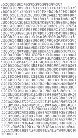

   Работая по программе, загрузочные коды которой приведены в таблице, микроконтроллер обрабатывает поступающие на вход встроенного UART команды компьютера. Выполняя их, он формирует на своих выводах и подключенных к ним контактам разъема ХЗ выходные сигналы порта LPT и принимает входные сигналы этого порта. Программа написана на языке С в среде разработки CodeVision.
   Согласно разработанному автором и заложенному в программу микроконтроллера протоколу обмена информацией, компьютер должен посылать в преобразователь двух- или трехбайтные команды. Младший разряд первого байта команды задает направление передачи информации: О - из компьютера в преобразователь (запись); 1 - в обратном направлении (чтение). Следующий разряд определяет адресное пространство: 0 - регистр порта LPT; 1 - энергонезависимая память данных микроконтроллера. Шесть старших разрядов первого байта пока не используются. Второй байт команды содержит адрес регистра или ячейки памяти, который может лежать в интервале 0-255. Третий байт присутствует только в командах записи и содержит код, предназначенный для занесения в регистр или ячейку памяти. В ответ на двухбайтную команду чтения преобразователь передает в компьютер один байт - содержимое запрашиваемого регистра или ячейки памяти. Инициатором пересылки информации в любом направлении всегда является компьютер.

   Как известно, с точки зрения программиста, порт LPT в обычном (не ЕРР или ЕСР) режиме работы состоит из трех регистров: данных (DR), состояния (SR) и управления (CR). Адрес регистра DR совпадает с базовым адресом порта, адреса регистров SR и CR больше соответственно на одну и две единицы. Такая структура порта LPT реализована и в предлагаемом устройстве. Полностью сохранено и назначение разрядов всех регистров. Это позволяет с минимальными затратами перерабатывать созданные ранее компьютерные программы для работы с описываемым преобразователем.

   UART микроконтроллера программа настраивает на работу в асинхронном режиме со скоростью 115200 Бод при восьми информационных (без контроля четности) и одном стоповом разряде. Аналогичным образом должен быть настроен виртуальный порт СОМ компьютера. Имеются подпрограммы приема (UART_RXD) и передачи байта (UART_TXD) через UART, а также подпрограммы для записи (WRLPT) и чтения RD_LPT регистров порта LPT и ячеек энергонезависимой памяти (WR_EEPROM и RD_EEPROM).
   Для максимальной совместимости с LPT предусмотрены маски регистров MaskSR и MaskCR. При выводе информации на линии портов микроконтроллера, соединенные с разъемом ХЗ, или ее вводе с этих линий выполняется автоматическая инверсия определенных разрядов регистров SR и CR с помощью упомянутых масок и логической операции XOR (исключительное ИЛИ).

   После включения преобразователя светится светодиод HL3. Прием первого байта команды погасит его. После получения команды полностью и ее исполнения светодиод будет вновь включен, что означает готовность к приему следующей команды. Такой алгоритм удобен для контроля прохождения команд и нормальной работы преобразователя.
   На случай "зависания" микроконтроллера в программе задействован сторожевой таймер, который перезапустит микроконтроллер при возникновении такой ситуации. Это повышает устойчивость работы преобразователя даже при работе в условиях сильных помех.
   Полный комплект файлов проекта программы микроконтроллера можно скачать здесь
