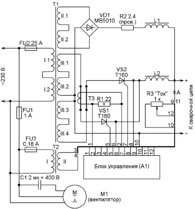

Схема силовой части аппарата представлена на рис. 1 . Его основой служит трансформатор T1, имеющий две вторичные обмотки. Четыре секции обмотки III и тринисторы VS1 и VS2 образуют управляемый двухполупериодный выпрямитель. По сравнению с мостовым он обладает более высоким КПД, требует меньшего сечения провода вторичной обмотки и содержит меньше выпрямительных элементов (тринисторов).
Схема силовой части сварочного аппарата
Рис. 1. Схема силовой части сварочного аппарата
Регулируют и стабилизируют сварочный ток изменением угла задержки включения тринисторов. На выходе выпрямителя имеется дроссель L2, обеспечивающий устойчивое горение дуги и облегчающий её зажигание [1].
На диодном мосте VD1 собран выпрямитель для подпитки дуги. Его выходное напряжение - около 80 В. Необходимость в нём вызвана следующими причинами: во-первых, при больших углах задержки открывания тринисторов основного выпрямителя дуга горит очень неустойчиво, а во-вторых, для облегчения её зажигания к электродам необходимо подвести максимально возможное напряжение. Однако, согласно требованиям [2], оно не должно превышать 80 В. На выходе вспомогательного выпрямителя также имеется дроссель L1. Резистор R2 ограничивает ток этого выпрямителя примерно до 7 А (при горящей дуге). В случае "залипа-ния" электрода ток увеличивается до 12 А.
Охлаждение аппарата - принудительное, посредством вентилятора M1. Как показывает практика, тринисторы нагреваются не очень сильно и без вентилятора, но его применение позволяет увеличить относительную продолжительность работы под нагрузкой (ПН) и облегчить тепловой режим аппарата, что благоприятно сказывается на его надёжности.
Блок управления A1 формирует сигналы управления тринисторами и обеспечивает стабилизацию сварочного тока, датчиком которого служит трансформатор тока T3. По сути, блок представляет собой фазоимпульсный регулятор с обратной связью по току нагрузки. К его достоинствам можно отнести отсутствие гальванической связи с тринисторами выпрямителя, а также то, что формируемые им импульсы поступают на управляющий электрод каждого тринистора только при положительном относительно катода напряжении на его аноде. Следует оговориться, что последнее свойство блока управления использовано лишь частично из-за наличия дополнительного выпрямителя подпитки дуги. Питается блок управления от трансформатора T2.

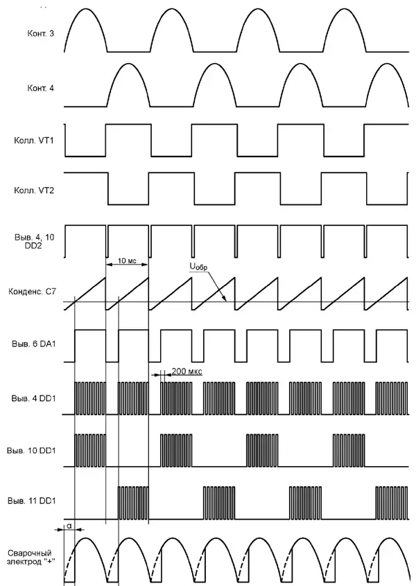

Пачки импульсов с выхода генератора, а также импульсы с коллекторов транзисторов A1.VT1 и A1 .VT2 поступают на логические элементы ИЛИ-НЕ A1.DD1.1 иA1.DD1.2. Высокий уровень появляется на выходе того элемента, на обоих входах которого уровень низкий. На рис. 3 представлены эпюры напряжения в различных точках схемы блока управления, а также на выходе аппарата (под нагрузкой).
Эпюры напряжения в различных точках схемы блока управления на выходе аппарата (под нагрузкой)
Рис. 3. Эпюры напряжения в различных точках схемы блока управления на выходе аппарата (под нагрузкой)
Выходные сигналы элементов A1.DD1.1 и A1.DD1.2 усиливают транзисторы A1.VI3 и A1.VI4, нагруженные первичными обмотками разделительных трансформаторов A1.T1 и A1.T2. Для защиты транзисторов от ЭДС самоиндукции первичные обмотки трансформаторов зашунтированы диоднорезистивными цепями A1 .R10, A1 .VD10 и A1.R21, A1.VD13.

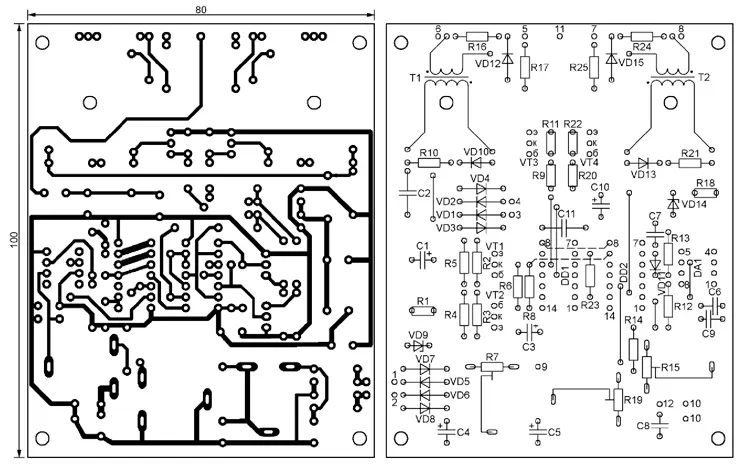

Блок управления собран на печатной плате, изготовленной из фольгированного стеклотекстолита в соответствии с чертежом на рис. 4. В нём применены постоянные резисторы МЛТ и подстроечные резисторы СП3-38г. Конденсаторы - К73-17, оксидные - любого типа на соответствующее напряжение, например К50-35. Транзисторы КТ315Г можно заменить любыми маломощными кремниевыми транзисторами структуры n-p-n, а КТ829А - КТ972А, КТ972Б. Диоды 1N4007 заменяются на КД105В, КД247А - на КД226А. Вместо диодного моста MB5010 допускается установить четыре отдельных диода на ток не менее 25 А, например, серии Д132. Тринисторы Т160 могут быть заменены другими, рассчитанными на ток 160 А и более, например, Т171-200, Т123-200. При замене следует учитывать конструктивные особенности тринисторов и их охлаждения.
Печатная плата, изготовленной из фольгированного стеклотекстолита и чертёж блока управления
Рис. 4.  Печатная плата, изготовленной из фольгированного стеклотекстолита и чертёж блока управления
Микросхемы серии К561 можно заменить их функциональными аналогами из серий К176 или КР1561, а микросхему КР544УД1А - любым ОУ с высоким входным сопротивлением.

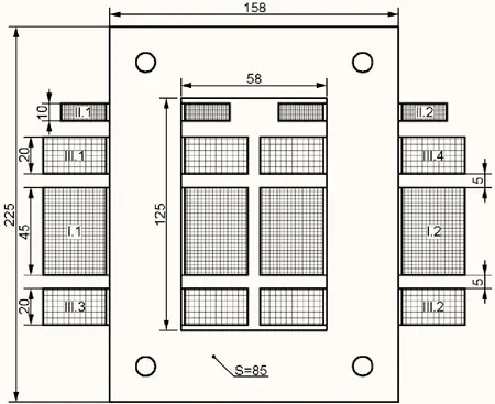

Трансформатор T1 изготовлен в соответствии с рекомендациями, изложенными в [3]. Его магнитопровод набран из П-образных пластин электротехнической горячекатаной стали толщиной 0,5 мм, собранных вперекрышку. Его размеры, форма и расположение секций обмоток показаны на рис. 5. Обмотки трансформатора - дисковые [3]. Ширина зазора между обмотками II и III значения не имеет.
Обмотка I состоит из двух секций по 100 витков медного провода диаметром 3 мм. Обмотка II имеет две секции по 38 витков провода ПЭВ-2 диаметром 1,8 мм. Обмотка III разделена на четыре секции по 20 витков медной шины 2x9 мм. В качестве изоляции использована лента шириной 20 мм из хлопчатобумажной ткани.
Секции каждой обмотки расположены на разных кернах магнитопровода (секции обмотки III - попарно). Их номера имеются на рис. 5. Все они бескаркасные, намотаны на деревянных оправках. Чтобы витки не расползались, их фиксируют тканевой лентой с обязательной последующей пропиткой лаком.
Рис. 5. Секции каждой обмотки расположены на разных кернах магнитопровода

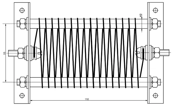

Резистор R2 изготовлен из нихромового провода диаметром 1 мм и длиной 1,7 м, намотанного на керамические трубки от диодных столбов КЦ109А, как показано на рис. 6. Был испытан вариант параллельного соединения шести резисторов ПЭВ-30 по 18 Ом. При "залипании" электродов они сильно перегреваются, но поскольку это режим кратковременный, такой перегрев можно считать допустимым. В любом случае рекомендуется поместить резистор R2 для лучшего охлаждения в поток воздуха от вентилятора.
Рис. 6. Резистор R2 изготовлен из нихромового провода диаметром 1 мм и длиной 1,7 м, намотанного на керамические трубки от диодных столбов КЦ109А
Если бесполезное рассеивание мощности на резисторе R2 нежелательно, его можно удалить из аппарата, ограничив ток вспомогательного выпрямителя согласно рекомендациям [1], с помощью батареи соединённых параллельно конденсаторов. Её включают последовательно с обмоткой II трансформатора T1 и диодным мостом VD1. Для такой батареи пригодны конденсаторы МБГП суммарной ёмкостью 240 мкФ. Переменный резистор R3 - СП-I группы А.
