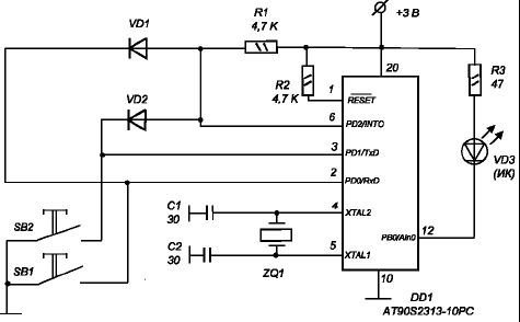

   Для передачи используется устройство, основанное на микроконтроллере AT90S2313. В данной схеме имеется две кнопки, в зависимости от состояния которых передается та или иная команда. Прошивка передатчика представляет собой программный кодер информации в стандарте RC-5. Данный стандарт широко распространен в бытовой аппаратуре, поэтому описание кодировки здесь не приводится (см. например, статью "Применение кода RC-5" в этом номере журнала - прим. ред.). Для того чтобы передаваемая информация не могла быть перехвачена сканером (в роли которого может выступать микрокомпьютер с IrDA портом), было решено использовать динамическую систему аутентификации. При этом используется счетчик нажатий кнопок с индексным выбором значений из трех таблиц по 256 байт. Такой способ был выбран в связи с тем, что в каждом конкретном случае легче модифицировать таблицы (которые должны быть одинаковы в приемнике и передатчике), чем заново переписывать математическую функцию. Еще одним аргументом было то, что функцию можно подобрать по нескольким значениям счетчика и результата, а 768 байт таблицы подобрать на порядок сложнее. Для создания таблицы можно использовать программу генерации случайных чисел.

   На схеме представлено два варианта исполнения передающего блока. Первый вариант (рис. 1) имеет постоянное питание 3 В, микроконтроллер в этом случае работает в режиме Sleep и выходит из него только по прерыванию, вызванному нажатием кнопки. Энергопотребление передатчика в дежурном режиме в этом случае составляет около 40 мкА.
Схема устройства вариант 1
   Второй вариант (рис. 2) при ненажатых кнопках не потребляет энергии, но содержит на два диода и резистора больше.

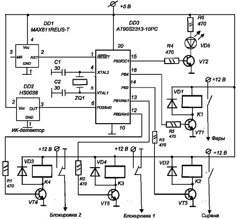

   Сердцем стационарного блока (рис. 3) является также микроконтроллер AT90S2313. Программа микроконтроллера представляет собой декодер RC-5, систему аутентификации, а также содержит блоки управления приводами замков.

   Для приема управляющего сигнала используется готовый приемник RC-бтипа HS0038 или ему подобный. Однако необходимо учитывать то, что приемники рассчитаны на разную несущую частоту (от 32 до 40 кГц) и, возможно, потребуется подкорректировать временные задержки в программе приемника и передатчика. Необходимо также обеспечить установку приемника в месте, защищенном от попадания солнечных лучей.
   Одной неприятной особенностью AT90S2313 является возможное разрушение информации в EEPROM при сбоях питания. Для обхода этой особенности необходимо использовать внешнююсхемусброса(например, MAX709, MAX809, MAX811 или аналогичные), а при питании от бортовой сети использовать добротный стабилизированный блок питания на 5 В, так как бортовая сеть является источником большого количества помех и высоковольтных выбросов, что при использовании некачественного стабилизатора может привести к нестабильной работе и даже повреждению устройства.
   Рассмотрим далее работу устройства. Система рассчитана на работу с двухпроводными приводами замков, у которых сменой полярности управляется внутренний двигатель. По приходу команды "открыть дверь" микроконтроллер выдает логическую "1" на вывод PB0, при этом срабатывает реле RL4 и на выводе Lock(2) появляется потенциал +12 В относительно вывода Lock(1). По приходу команды "закрыть дверь" срабатывает реле RL3 и потенциалы на выходах меняются местами.
   При подключении реле необходимо учитывать, что нормально замкнутый контакт должен быть подсоединен кземле, а нормально разомкнутый - к +12 В.
   Процесс открытия и закрытия дверей сопровождается включением фар, для чего служит реле RL1.
   Остальные выходы (насирену, светодиод) зарезервированы и в данной версии программы не обслуживаются.
   В данной конструкции необходимо использовать реле с напряжением срабатывания 3 - 5 В, транзисторы при этом подбираются для обеспечения требуемого тока через реле. Однако необходимо учитывать, что ток, потребляемый приводами замков, в импульсе достигает 10 А, что требует применения реле соответствующего типа. Частота кварцевого резонатора для приведенной программы составляет 8 МГц. Диоды могут использоваться любые.
