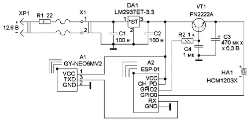

Схема сигнализатора
Рис. 1. Схема сигнализатора
В результате сигнализатор скорости свёлся к комбинации двух модулей - модуля GPS и модуля Wi-Fi. Схема сигнализатора представлена на рис. 1. Для стабилизации напряжения питания применён интегральный стабилизатор LM2937-3.3. Согласно документации, модуль GY-NEO6MV2 имеет встроенный стабилизатор напряжения LDO, питающийся от 5 В, однако практика показала, что этот модуль успешно работает и от питания 3,3 В, что, видимо, обеспечено его низким током потребления. В результате не понадобилось ставить два стабилизатора, так как модуль ESP-01 не имеет встроенного LDO и запитывается напряжением 3,3 В. При повторении устройства надо иметь в виду, что ток потребления модуля ESP-01 может достигать 250 мА (не забываем, что этот модуль - передатчик!), поэтому в типовую вилку автомобильного бортового электропитания встроен резистор R1, рассеивающий часть мощности. Без этого резистора стабилизатор DA1 будет нуждаться в теплоотводе.

Формирование звуковых сигналов осуществляется звуковым сигнализатором НA1 с встроенным генератором, на плюсовой вывод которого поступает напряжение с эмиттерного повторителя на транзисторе VT1. ШИ-сигнал с порта GPIO2 модуля А2 поступает на интегрирующую цепь R2C4. Она подключена к базе транзистора, и на ней формируется постоянное напряжение. В этом случае используется типовое управление ШИМ в Arduino IDE. Минусовый вывод сигнализатора HA1 подключён к порту GPIO0 модуля А2, который в связи с отсутствием у ESP-01 второго ШИМ использует длительность цикла loop программы, основу которой составляет время опроса модуля GPS в течение 1 с. Это время опроса разбито на две части, длительность которых определяется по формуле прямой, использующей для расчёта длительности звукового сигнала исходя из степени близости текущей скорости к запрещённому значению скорости. Низкий ток потребления резонансного звукового излучателя HCM1203X позволил обойтись без дополнительных усилительных и развязывающих каскадов. При выборе звукового излучателя следует учитывать допустимость подачи на него небольшого обратного напряжения, так как при установке минимального уровня громкости (коэффициент заполнения ШИ-сигнала - около 0,5) напряжение на его минусовом выводе оказывается примерно на 1,7 В выше, чем напряжение на плюсовом выводе. Если подача обратного напряжения на звуковой излучатель недопустима, придётся минусовый вывод звукового излучателя подключить через буферный ключевой транзистор, включённый по схеме с открытым коллектором, с соответствующим изменением полярности сигнала на линии порта GPIO0. Сделать это можно, скорректировав программу.

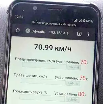

Как и в других работах автора, например [5] и [6], устройство не имеет каких-либо органов управления и индикации, настройка сигнализатора целиком и полностью предоставлена смартфону.
Пример изображения на экране
Рис. 2. Пример изображения на экране
Первичная настройка устройства осуществляется следующим образом. После включения питания, спустя короткое время, в числе доступных Wi-Fi гаджетов должно появиться устройство с именем GPS-speed, а после успешного соединения с которым (без пароля) в любом браузере следует набрать адрес 192.168.4.1. На экране появится изображение, аналогичное приведённому на рис. 2, стой лишь разницей, что все параметры будут нулевыми. Параметры запоминаются в энергонезависимом памяти только после нажатия на кнопку Submit или Return на виртуальной клавиатуре с соответствующим подтверждением. Кроме параметров, на экран выведено значение текущей скорости, определённое GPS. До окончания поиска всех необходимых модулю GPS спутников значение скорости стабильно, имеющийся у автора модуль показывает ”1 км/ч”. После нахождения спутников значение скорости будет изменяться в интервале 0...1 км/ч, иногда чуть больше. Следует учитывать, что в закрытом помещении все необходимые спутники вообще могут быть не найдены, а на открытом месте может потребоваться время для их поиска. По мнению автора, эта задержка некритичная, поскольку работа устройства носит вспомогательный характер и никак не мешает движению.
Следует помнить, что значение скорости выведено в браузер исключительно в отладочных целях, и оно не обновляется автоматически, а для получения значения текущей скорости нужно каждый раз обновлять страницу в браузере. Настройку устройства в движении настоятельно рекомендуется производить при помощи пассажира, благо она настолько проста, что доступна и ребёнку. В случае необходимости выключить сигнализацию о превышении скорости можно как отключением питания устройства, так и путём ввода в значения порогов заведомо недости-жимыхзначений скорости движения.

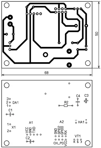

Чертёж печатной платы сигнализатора и размещение элементов на ней
Рис. 3. Чертёж печатной платы сигнализатора и размещение элементов на ней

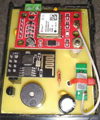

Устройство в корпусе со снятой верхней крышкой
Рис. 4. Устройство в корпусе со снятой верхней крышкой
Большинство элементов устройства смонтированы на односторонней печатной плате из фольгированного стеклотекстолита толщиной 2 мм. Её чертёж показан на рис. 3. Применены резисторы МЛТ, конденсатор С3 - оксидный импортный, остальные - керамические импортные или К10-17а, клеммник Х1 - DG305-7.5-02P Плата помещена в пластмассовый корпус подходящего размера. Фотография устройства в корпусе со снятой верхней крышкой показана на рис. 4.
