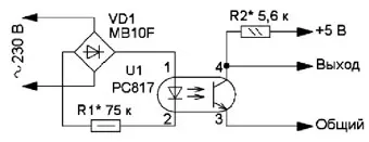

Для построения такого детектора часто используют схему, показанную на рис. 1. Работает этот детектор так. Пульсирующее напряжение с выхода диодного моста VD1 через резистор R1 поступает на излучающий диод оптрона U1. Под действием этого излучения фототранзистор оптрона открывается и напряжение на нём уменьшается. Поскольку ток через излучающий диод оптрона носит пульсирующий характер, этот детектор формирует импульс высокого логического уровня при каждом переходе сетевого напряжения через ноль, т. е. в тот момент, когда ток через излучающий диод оптрона недотаточен для открывания фототранзистора оптрона. Точнее, когда фототранзистор закрывается, формируется фронт импульса, а когда открывается и переходит в режим насыщения, то формируется спад импульса.
Схема для построения детектора
Рис. 1. Схема для построения детектора
Длительность этого импульса и потребляемая детектором мощность зависят от сопротивлений резисторов R1, R2, напряжения сети и параметров применённого оптрона. Чем шире импульс, тем больше погрешность между моментом перехода сетевого напряжения через ноль и фронтом этого импульса.
Требования к резистору R1 противоречивы. С одной стороны, для повышения экономичности устройства сопротивление этого резистора необходимо увеличивать, но это приведёт к увеличению длительности выходного импульса детектора. С другой стороны, для уменьшения длительности импульса сопротивление резистора R1 следует уменьшать, но это приведёт к увеличению мощности, потребляемой детектором. С уменьшением напряжения сети длительность импульса уменьшается вплоть до его исчезновения. С увеличением сопротивления резистора R2 длительность импульса увеличивается, но при этом увеличивается и длительность фронта.
Один из основных параметров оп-трона, который оказывает влияние на параметры выходного импульса, - коэффициент передачи тока. Чем больше этот коэффициент, тем больше чувствительность детектора, т. е. при меньшем токе через излучающий диод оптрона можно получить нормальный импульс, т. е. уменьшить энергопотребление детектора. Если длительность импульса не имеет значения, все элементы следует выбирать исходя из повышения экономичности.

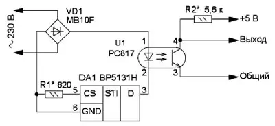

Реализовать детектор со стабилизатором тока и при этом существенно упростить схему можно, если применить одну из специализированных микросхем стабилизатора тока [2-5]. Эти микросхемы предназначены для применения в качестве драйверов в светодиодных сетевых лампах. Они рассчитаны для работы в цепях постоянного тока с напряжением до 450 В и обеспечивают стабилизацию тока до нескольких десятков миллиампер, значение которого можно установить с помощью внешнего резистора. Эти микросхемы выходят на режим стабилизации тока уже при напряжении на них 4.6 В [6], поэтому их можно с успехом применить в детекторе перехода сетевого напряжения через ноль.
Схема детектора
Рис. 2. Схема детектора
Схема такого детектора показана на рис. 2. Как видно, детектор содержит немного деталей. Ток стабилизации Iст устанавливают резистором R1 = 0,6/Iст. Если применить оптрон с большим коэффициентом передачи по току, через излучающий диод оптрона можно установить сравнительно небольшой ток, что обеспечит экономичность детектора. Для указанных на схеме элементов ток стабилизации - около 1 мА, а длительность выходного импульса - 50...70 мкс.
