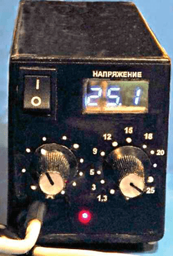

Вольтметр PV1, перед индикатором которого я установил светло-серый светофильтр, - встраиваемый трёхразрядный цифровой с интервалом измеряемого напряжения 0 - 99,9 В, светодиодными индикаторами синего свечения. Для него необходим внешний источник питания. Этот вольтметр изображён на рис. 5. Он был приобретён в зарубежном интернет-магазине. Прибор я доработал - на входе имеющегося в нём интегрального стабилизатора напряжения HT7133-1 установил отсутствовавший ранее керамический конденсатор ёмкостью 1,5 мкФ, место для которого на плате вольтметра было предусмотрено. Имеющимся на этой плате подстроечным резистором можно при необходимости откорректировать показания вольтметра.
Вольтметр PV1
Рис. 5. Вольтметр PV1
Блок питания собран в корпусе размерами 148x63x78 мм от неисправной свинцово-кислотной аккумуляторной батареи на 12 В, 7 А·ч. Такие батареи применяют в системах охранной сигнализации и компьютерных источниках бесперебойного питания. Сборка блока в таком компактном корпусе очень сложна. При отсутствии достаточного опыта и особых требований к компактности блока корпус для него можно склеить из корпусов двух аккумуляторных батарей. В боковых, задней и нижней стенках корпуса просверлено около 400 вентиляционных отверстий диаметром 3 мм. К нижней стенке приклеены четыре ножки высотой 5 мм из микропористой резины.

Масса блока питания в сборе без соединительных шнуров - около 1200 г, затраты времени на его сборку не превысили 80 ч. Была проверена электромагнитная совместимость блока с доработанным радиоприёмником "Урал-Авто-2" [2]. В диапазоне УКВ он не создаёт никаких помех, даже если приёмник поставить на блок питания. В диапазонах ДВ и СВ приёмник "чувствует" помехи от блока питания с расстояния не более 40 см. В процессе экспериментов приёмник питался от испытываемого блока.
Внешний вид блока питания
Рис. 6. Внешний вид блока питания
