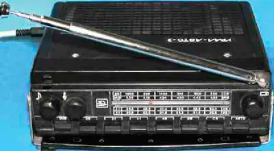

В распоряжении автора оказался радиоприёмник выпуска 1993 г., внешний вид которого показан на рис. 1, а с одним из вариантов его принципиальной схемы можно познакомиться по адресу <https://boatsurfer.files. wordpress.com/2012/03/d 183d 180 d0b0d0bb-d0b0d0b2d182d0be-2-2.jpg>. Схема имевшегося радиоприёмника несколько отличалась от размещённой в Интернете - его УМЗЧ выполнен не на транзисторах, а на интегральной микросхеме К174УН14, что позволило провести более глубокую модернизацию устройства.
Радиоприёмник выпуска 1993 г.
Рис. 1. Радиоприёмник выпуска 1993 г.

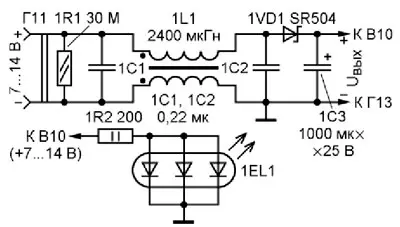

Кроме описанной, были сделаны ещё несколько доработок (рис. 3; позиционные обозначения новых элементов начинаются с префикса 1). Так, используемая для подсветки шкалы настройки лампа накаливания на 12 В (1,1 Вт), свечение которой при напряжении питания 9 В почти незаметно, заменена более ярким плоским матричным светодиодом 1EL1 белого свечения (применён светодиод от "фотовспышки-фонарика" мобильного телефонного аппарата). Для охлаждения к его выводам припаян небольшой теплоотвод из толстого многожильного медного монтажного провода. Токоограничивающий резистор 1R2 помещён в защитную резиновую трубку. Светодиод подключён таким образом, чтобы шкала подсвечивалась всё время, пока включено питание приёмника.
Поскольку в месте расположения УМЗЧ имелось много свободного места, был изготовлен и установлен LC-фильтр, состоящий из дросселя 1L1 и конденсаторов 1С1 - 1С3, который уменьшает негативное влияние пульсаций и помех при работе приёмника от импульсного источника питания. Двух-обмоточный дроссель 1L1 применён готовый, от ATX компьютерного блока питания. Подойдёт любой аналогичный малогабаритный с общим сопротивлением обмоток не более 0,3 Ом, индуктивность - чем больше, тем лучше. ДиодШотки 1VD1 защищает устройство от повреждения при ошибочной полярности напряжения питания (вместо указанного на схеме можно применить любой из 1N5822, SR340, SR304). Детали фильтра смонтированы на небольшой плате из стеклотекстолита (рис. 4), которая установлена рядом с гнездом питания Г11 (рис. 5). Мешающие установке керамические конденсаторы К10-7 заменены предназначенными для поверхностного монтажа (припаяны на стороне печатных проводников), а большой разделительный оксидный конденсатор К50-35 (1000 мкФ на 16 В) заменён аналогичным импортным меньших размеров. Блокировочный керамический конденсатор К10-7 ёмкостью 0,033 мкФ, подключённый к выводам питания 3 и 5 микросхемы К174УН14, заменён параллельно включёнными оксидным (47 мкФ на 16 В) и керамическим для поверхностного монтажа (0,1 мкФ).
