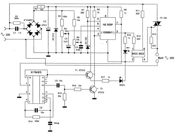

Быстродействующая защита от перенапряжения
11
   В настоящее время на радиорынках появились в продаже различные устройства защиты бытовой техники от повышенного и пониженного напряжения в сети 220 В.
   К сожалению, все они обладают существенными недостатками: малое быстродействие там, где коммутация нагрузки осуществляется с помощью реле, отсутствие задержки включения после срабатывания из-за скачка напряжения (что очень важно особенно для импульсных блоков питания современных телевизоров и холодильников старого типа), ограничение по мощности коммутируемой нагрузки.
Рис. 1
  Предлагаемое устройство защиты (рис.1) лишено этих недостатков и работает следующим образом. При выходе напряжения сети за установленные пределы (нижний предел регулируют резистором R4, верхний - R6) срабатывает таймер DD2 и на его выходе 3 устанавливается низкий уровень, зеленый светодиод VD6 гаснет, сисмис-тор ТС 106 отключает нагрузку. Низкий уровень на выходе 7 таймера DD2 разрешает работу счетчика DD1 К176ИЕ5, который по сути выполняет роль второго таймера, формирующего время задержки на включение нагрузки. Это время зависит от номиналов R14 и С6 и, при указанных на схеме, составляет около 4 минут.

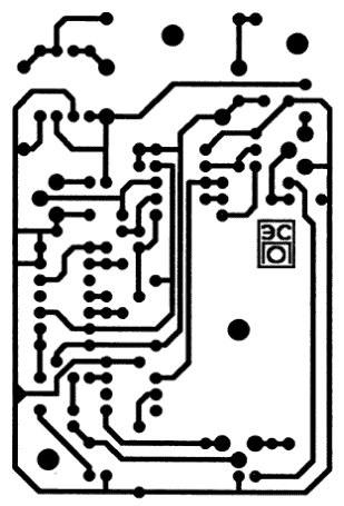

Рис. 2
   По прошествии 4 минут через дифцепочку С5 R15 и Т2 проходит очень короткий импульс сброса таймера DD2 и, если напряжение в сети нормализовалось, на выводе 3 таймера установится высокий уровень, засветится зеленый светодиод и симистор VD10 ТС106 подключит нагрузку. В противном случае пройдет еще 4 минуты и все повторится, и так будет происходить до тех пор, пока напряжение в сети не нормализуется.
   Красный светодиод VD7 индицирует работу таймера на DD1 и, если все нормально, должен мигать каждые 2-3 сек.
   К деталям особых требований нет, за исключением: R2 - мощность не менее 1 Вт, СЗ - с малым током утечки. Оптосимистор VD9 МОС 3022 можно заменить на МОС 3020-3062. Конденсатор С1 - не менее чем на 400 В.
   Через симистор ТС-106 можно коммутировать нагрузку на ток до 10 А с соответствующим радиатором, а если необходим больший ток, то нужно заменить его на более мощный (например ТС-132).
   Данная защита предназначена для круглосуточной работы и боится только КЗ на выходе.
   При первом включении через защиту нагрузка подключится через 4 минуты, далее - автоматический режим работы.
   Автор: Евгений Поярков, г. Первомайск

    сделал для защиты холодильника.схема недаделка.самапраизвольно выключаетса при выключениях компрессора холодильника.вместо moc3022 поставил реле а симистор выбросил.комутирую контактами реле.теперь нормально работает

    Помогите пожалуйста найти для этого устройства монтажную схему ( где показано как правильно располагать компоненты)

    Интересно, каким это образом симистор закроется и отключит нагрузку, пака через него течет ток? (в середине полупериода). Допустим, появилось превышение напряжения, симистор откроется в начале полупериода в любом случае и подключит нагрузку и все напряжение будет приложено к нагрузке. Среагировать устройство сможет только в следующем полупериоде, после того как симистор выключится и устройство, определив превышение напряжения не даст симистору включиться. Так что от скачков напряжения и от импульсных помех устройство не защитит. Только при относительно плавном повышении напряжения от него будет толк.

    От КЗ не так просто избавиться, как выше писали. Симистор запирается только при переходе протекающего через него тока через 0. Так что сигнал с шунта сработает с задержкой вплоть до 20-ти мс, что достаточно для убивания симистора. А пробитый симистор будет продолжать работать как исправный, только в нужный момент не закроется. Другой момент, это 15 ватт тепла на симисторе при токе 10А, что тоже не радует. Далее, работающие в сети коллекторные электродвигатели способны выводить симистор из запертого состояния, это общеизвестно, звено ФНЧ нужно ставить последовательно с ним.В общем, имхо, всё-таки механические реле больше подходят для этой задачи. И с быстродействием у них не так всё плохо. Вот, например, на www.isbe.ru простейший вольт-автомат рвёт цепь примерно за то-же время, что и симистор. И КЗ не боится.

    у схемы серьёзный недостаток - она подключает кратковременно нагрузку каждые четыре минуты несмотря на то что напряжение сети не нормализовалось!!!(при импульсе сброса на 2 ноге 555). можно считать схему неработоспособной.
  • beerman.@km.ru/21.03.2009 - 22:32
    Схема понравилась,а недостаток серьезный. На любой силовой провод поставте датчик тока или на худой конец шунт и через мост и транзистор подайте сигнал на 4 или 6 погу 1006ВИ1. Избавитесь от такого большого недостатка как боязнь КЗ.
