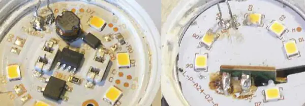

После снятия рассеивателя неисправный светодиод определяют любым доступным методом, затем его частями удаляют с платы разогретым мощным паяльником и очищают плату от его остатков, а освободившиеся контактные площадки облуживают (рис. 1). Из-за хорошего теплоотвода металлического основания платы эти действия ей не вредят, но всё равно делать это надо аккуратно. А вот припаять светодиодную матрицу к плате паяльником, не повредив светодиодов, практически невозможно без разборки лампы.

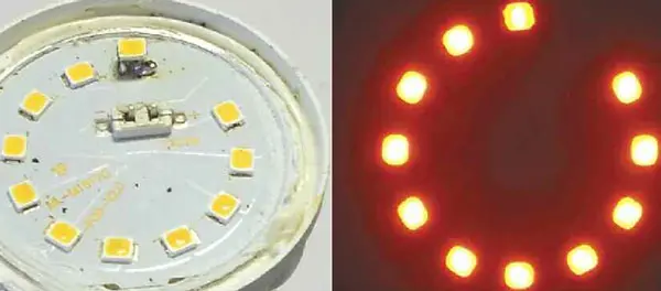

Поэтому светодиоды предлагается монтировать на металлических стойках. Для этого на контактные площадки платы паяльником мощностью 65 Вт припаивают отрезки лужёного медного провода диаметром 0,5...0,6 мм. Можно использовать провод, скрученный из более тонких жил, он будет более гибкий. Припаянные провода загибают перпендикулярно плате и отрезают на расстоянии 7 мм от неё (рис. 2).

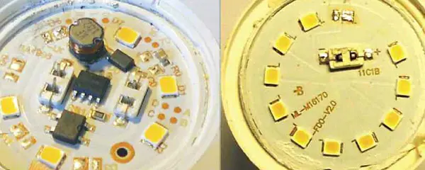

Подходящий по номинальному напряжению исправный светодиод, соблюдая полярность, припаивают к стойкам платы паяльником мощностью 25 Вт. Места пайки стоек на плате при этом не разрушаются. Светодиод при его пайке к стойке держат пинцетом, предварительно отогнув другую стойку в сторону. Затем отогнутую стойку ставят на место и припаивают второй вывод матрицы. Припаянный и остывший светодиод осторожно пригибают к плате излучающей стороной вверх (рис. 3). При пайке светодиодов и сгибании стоек необходимо исключить крутящие и боковые усилия на контактные площадки матрицы, из-за чего те легко отламываются.

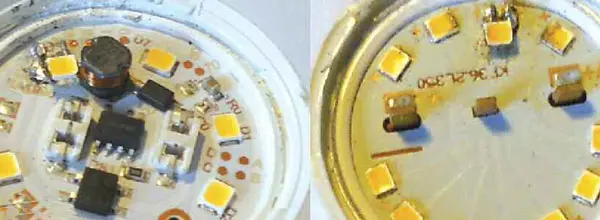

После прозвонки установленной матрицы лампу включают в сеть переменного тока 230 В (рис. 4). На отремонтированную лампу устанавливают пластмассовый рассеиватель, если он держится ненадёжно, следует применить клей. Продолжительность работы ламп после такого ремонта - от нескольких дней до нескольких месяцев. Несколько раз разбирал лампы, повторно вышедшие из строя. В них сгорали не заменённые ранее светодиоды. Это значит, что температурный режим светодиодных матриц, установленных на платы при ремонте на стойках, был удовлетворительным.
