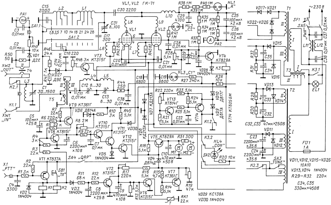

Усилитель выполнен по схеме с общим катодом (рис. 1), которая несколько сложнее схемы с общей сеткой, так как требует подачи питания на экранные и управляющие сетки ламп. Но эти сложности с лихвой окупаются малой необходимой мощностью входного сигнала (15...20 Вт), соответственно, облегчённым режимом работы трансивера и его полной независимостью от состояния выходной колебательной системы (ВКС) усилителя (против схемы с ОС), простотой настройки и стабильной работой.

Рис. 1. Схема услителя мощности
Оптимальный режим питания радиоламп, наличие в усилителе защиты от коротких замыканий и перегрузок, "мягкое" включение и режим "Сон" делают это устройство экономичным, малошумящим, с высоколинейным усилением сигнала и отсутствием помехТВ-приёму.
Лампы ГК-71 работают в усилителе надёжно и без прострелов при анодном напряжении +3 кВ, отдавая мощность до 1 кВт при напряжении-120 В на первой сетке и +700 В на второй. Ввиду малого потребления тока в цепи питания экранных сеток обеих ламп (50...60 мА) применена простая и оригинальная схема стабилизации напряжения их питания за счёт большой ёмкости конденсаторов С34, С35 и "подкачки" напряжения с трансформатора тока Т3, которое изменяется пропорционально току в первичной обмотке трансформа-тораТ1. Нестабильность напряжения на вторых сетках не превышает 15...20 В, что вполне приемлемо, учитывая весьма малую крутизну ламп ГК-71 по второй сетке, что не ухудшает линейность работы усилителя в целом.
Напряжение питания первых сеток ламп стабилизировано устройством, так называемым регулируемым аналогом стабилитрона, выполненным на элементах VD9, VD10,VT13,VT14. Стабилитрон VD9 ограничивает максимальное напряжение на транзисторах VT13 и VT14. Подстроечным резистором R22 устанавливают токи покоя ламп.
В усилителе применена схема параллельного питания анодной цепи, как более надёжная и безопасная, так как на элементах ВКС нет высокого постоянного напряжения. При этом снижение на 15...20 % выходной мощности на диапазоне 28 МГц не столь существенно.
Широкополосный трансформатор Т5 на входе усилителя обеспечивает согласование с КСВ не более 1,5 на всех диапазонах с любым импортным трансивером, даже не имеющим встроенного антенного тюнера. ФНЧ L4L5C12C13 с частотой среза 32 МГц компенсирует входную ёмкость ламп ГК-71 на ВЧ-диапазонах.
Источник питания усилителя выполнен на трансформаторах Т1-Т3. При замыкании выключателя SA5 напряжение сети через автомат защиты SF1 и фильтр L11L12C36C37 поступает на первичные обмотки трансформаторов Т1, Т2 через галогенную лампу накаливания EL1, что обеспечивает "мягкое включение" УМ, продлевая жизнь лампам и другим элементам усилителя.
После зарядки высоковольтных конденсаторов С25 и С26 часть напряжения, снимаемого с делителя на резисторах R28, R33-R35, поступает на узел автоматики и защиты с малым "гистерезисом срабатывания", выполненном на транзисторе VT4 и реле К3. Если во вторичных цепях трансформаторов Т1, Т2 нет перегрузок и короткого замыкания, транзистор VT4откроется, включится реле КЗ и замкнёт своими контактами К3.1 лампу EL1. На сетевые обмотки поступит полное напряжение сети, а на лампы VL1, VL2 через контакты реле К3.2 поступит напряжение накала. В случае перегрузки или короткого замыкания напряжение на базе транзистора уменьшится, транзистор закроется, реле КЗ обесточится и трансформаторы подключатся к сети через галогенную лампу, которая работает как бареттер, ограничивая ток на уровне 1...2 А и предотвращая выход из строя трансформаторов Т1, Т2 и усилителя в целом.
Все выпрямители источника питания усилителя выполнены по схеме удвоения напряжения. Это упрощает конструкцию трансформаторов и повышает их надёжность.
В режиме ожидания на нити накала ламп поступает напряжение 10 В. При переводе усилителя в активный режим с максимальной выходной мощностью подаётся полное напряжение накала 22 В (если переключатель SA3 находится в верхнем по схеме положении) или 17 В (если переключатель SA3 находится в нижнем положении). В последнем случае усилитель отдаёт 50 % выходной мощности и позволяет сколь угодно долго проводить операции по его настройке, а также работать в эфире без ухудшения качества сигнала. В режиме "Сон" накал ламп отключается полностью контактами реле К3.2.
В активный рабочий режим "ТХ" усилитель переходит практически за 1 с, для чего достаточно кратковременно нажать на кнопку SB1 "ТХ" или на педаль (тангенту), подключённую к гнездуХ1 (PTT) и замыкающую его на общий провод (ток в цепи - 10 мА). Транзистор VT1 откроется, включатся реле К1 и К2, которые коммутируют вход/выход УМ и его цепи управления. Если контакты переключателя SA4 "QRP" разомкнуты, питание на транзистор VT1 не поступит, и это исключает переход усилителя в активный режим. Сигнал с трансивера, минуя УМ, проходит в антенну, и измерительный прибор РА1 (шкала прибора проградуирована в ваттах) при этом покажет мощность проходящего с трансивера сигнала.
В режиме "ТХ" контакты реле К1.2 соединяют с общим проводом цепь стабилизатора напряжения питания первой сетки (С1), и усилитель переходит в активный режим. Измерительный прибор РА2 показывает при этом ток покоя ламп VL1 и VL2.
Для облегчения теплового режима ламп на корпусе усилителя установлены два вентилятора, работающие при пониженном напряжении питания практически бесшумно. На повышенные обороты вентиляторы включаются при температуре в ламповом отсеке более 100 оС.
Узел управления вентиляторами выполнен на транзисторах VT2, VT5- VT7, VT12. При переходе в режим "ТХ" напряжение +24 В с коллектора транзистора VT1 через цепь VD3R11 поступает на конденсатор С8, который через 10...12 с заряжается и открывает транзистор VT2. Он замыкает базовую цепь транзистора VT6 на общий провод, при этом транзистор закрывается и в базовую цепь транзистора VT5 поступает практически полное напряжение +48 В, определяемое подстроечным резистором R19. Вентиляторы включаются на повышенные обороты. После окончания сеанса передачи и перехода усилителя в режим ожидания конденсатор С8 медленно разряжается через базовую цепь транзистора VT2, а вентиляторы ещё 2...3 мин работают на повышенных оборотах. Если сеанс передачи - менее 10 с, конденсатор С8 не успевает зарядиться и вентиляторы работают на пониженных оборотах, не создавая лишнего акустического шума. Резистор R13 определяет рабочую точку транзистора VT6, в которой терморезистор RK1, установленный в ламповом отсеке усилителя, при увеличении температуры до 100 оС начинает закрывать транзистор и частота вращения вентиляторов увеличивается. Подстроечными резисторами R17 и R19 устанавливают минимальную и максимальную частоту вращения вентиляторов, соответственно. При переходе УМ в режим "Сон" транзистор VT12 открывается, замыкает базу транзистора VT5 на общий провод и вентиляторы отключаются.
