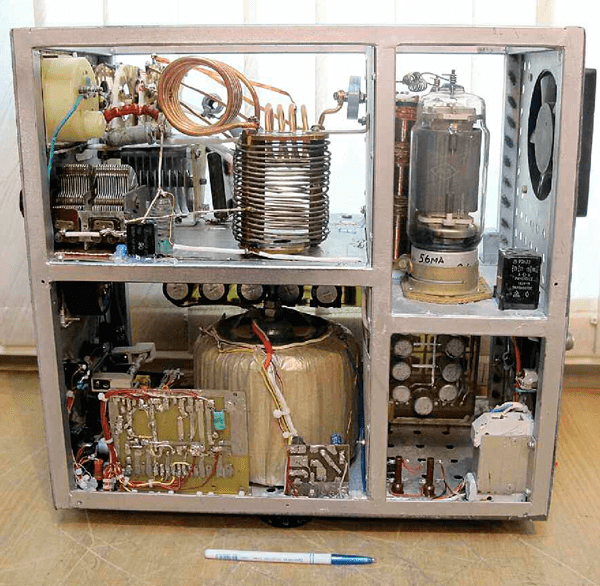

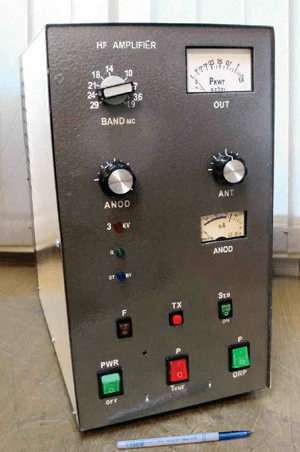

Усилитель собран в вертикальном корпусе размерами 240х х420х420 мм (рис. 2). Его каркас сварен из стального уголка 15х15 мм, что придаёт корпусу необходимую прочность. Внутренний объём каркаса разделён пополам вертикальной перегородкой, которая, в свою очередь, разделена на высоте 220 мм от дна горизонтальным субшасси. Все узлы и детали усилителя размещены в образовавшихся четырёх отсеках (рис. 3). Такая компоновка обеспечивает удобный доступ к монтажу и хорошее охлаждение элементов.
Усилитель в сборе
Рис. 2. Усилитель в сборе
Узлы и детали усилителя
Рис. 3. Узлы и детали усилителя
На лицевой панели усилителя расположены органы управления, индикации и контроля. Оси подстроечных резисторов выведены "под шлиц" ниже уровня тумблеров "PWR", "QRP", "TUNE". На задней панели установлены ВЧ-разъёмы XW1, XW2, клемма заземления, разъём Х1 "PTT", вентиляторы.
Все ВЧ-разъёмы, клемма заземления, блокировочные конденсаторы и КПЕ С1, С31 соединены между собой медной полосой 15х0,5мм, проходящей по осевой линии между лицевой и задней панелями.
Катушка L1 намотана медной трубкой диаметром 5 мм на оправке диаметром 50 мм. Число витков - 10, шаг намотки - 8...12 мм. Её индуктивность - 2,8 мкГн. Отводы у катушки сделаны от 3, 4, 6 и 8-го витков, считая от вывода, соединённого с конденсатором С30. Катушка L2 намотана проводом ПЭВ-2 1,5 на керамическом каркасе диаметром 50 мм. Число витков - 27, индуктивность - 24 мкГн. Отводы сделаны от 3, 8, 15-го витков, считая от вывода, соединённого с катушкой L1.
Катушка L3 - четыре секции по 80 витков с намоткой "Универсаль" проводом ПЭЛШО 0,2 на керамическом каркасе диаметром 8 мм. Расстояние между секциями - 2,5 мм. Индуктивность - 250...350 мкГн.
Катушки ФНЧ L4, L5 намотаны проводом ПЭВ-2 0,7 на оправке диаметром 8 мм. Число витков - 10, индуктивность - 1,1 мкГн.
Дроссели L6, L7 - по 7 витков провода ПЭВ-2 0,7 на резисторах R42, R43. Антипаразитные дроссели L8, L9 - по семь витков стальной проволоки диаметром 1,3 мм, намотанных на оправке диаметром 8 мм.
Анодный дроссель L10 по конструкции аналогичен дросселю от Ум "Америтрон". Он намотан проводом ПЭТВ-2 0,38 на керамическом каркасе диаметром 24 мм и длиной 180 мм. Намотка - виток к витку, секционная - 82+55+42 витка. Расстояние между секциями - 20 мм. После намотки секции пропитаны изоляционным лаком или клеем БФ-2.
Катушки сетевого фильтра L11, L12 намотаны на половине от маг-нитопровода трансформатора ТВС-110. Намотка - бифилярная проводом МГТФ1,0 до заполнения.
Анодный трансформатор Т1 выполнен на тороидальном магни-топроводе от ЛатР-1М/9 А (габаритная мощность - 2 кВт). Сетевая обмотка I содержит 240 витков проводом ПЭТВ-2 1,4. Ток холостого хода не должен превышать 0,3 А. Высоковольтная обмотка II (1100 В) - 1250 витков проводом ПЭТВ-2 0,67. Обмотка III питания экранной сетки (270 В) - 580 витков проводом ПЭВ-2 0,45.
Мощность трансформатора Т2 должна быть не менее 200 Вт. Напряжение обмотки II - 100 В, намотка - проводом диаметром 0,2...0,3 мм, напряжение обмотки III - 21 В, провод - диаметром 0,7 мм. Обмотка IV (питания накала ламп) - 22 В (отводы от 17 В и 10 В), провод - диаметром 1,5 мм.
Трансформатор Т3 выполнен на тороидальном магнитопроводе ОЛ 70х40х20 мм (от промышленного трансформатора тока). Его первичная обмотка содержит три витка проводом ПЭВ-2 1,4, распределённых равномерно по периметру. Вторичная обмотка - 75+25+25+25+25+25 витков проводом ПЭВ-2 0,45.
ВЧ-трансформатор Т4 выполнен на кольцевом магнитопроводе типоразмера К20х10х5 мм из феррита марки 200-400НН. Обмотка II содержит 20 витков проводом ПЭТВ-2 0,38. Обмоткой I служит провод, пропущенный через отверстие магнитопровода и соединяющий разъём XW2 с переключающим контактом реле К2.1.
Трансформатор Т5 намотан проводом ПЭВ-2 0,7 на кольцевом магнито-проводе типоразмера К30х20х6 мм из феррита марки ВЧ20. Намотка - в три перевитых провода с шагом две скрутки на сантиметр. Число витков - 10.
Ввиду большого разброса параметров отечественных ферритов число витков и шаг скрутки подбирают при настройке.
Все реле в усилителе - на номинальное напряжение 24 В. Реле К1, К3 - РЭН33, К2 - РЭН34. Автомат защиты SF1 - ВА47-29. Вентилятор М1 - размерами 120x120x32 мм, на номинальное напряжение 48 В (потребляемый ток - 0,25 А), например, D1238Е48В или EFB1248HF. Вентилятор М2 - на напряжение 12 В (при токе 0,15 А) размерами 80x80x20 мм от компьютерного БП. Измерительные приборы РА1, РА2 - М42300 с током полного отклонения стрелки 1 мА и 1 А соответственно.
Конденсатор С1 - двух-трёхсек-ционный КПЕ от радиовещательного приёмника (зазор между пластинами ротора и статора - не менее 0,3 мм). Все секции конденсатора включены параллельно. Анодный КПЕ С31 - от физиотерапевтического прибора УВЧ-66 (использована одна секция), зазор между введёнными пластинами ротора и статора - не менее 0,8 мм. Конденсаторы С15-С17, С29, С30 - КВИ-3 и серии К15. Блокировочные конденсаторы - КСО или К31-11. Подстроечные конденсаторы С12 и С13 - КПК-МП. Все оксидные конденсаторы - импортные.
Конденсаторы высоковольтного выпрямителя С25 и С26 - К75-40б 100мкФх2кВ. Их можно заменить десятью оксидными конденсаторами ёмкостью 470-680 мкФ на номинальное напряжение 400-450 В, соединёнными последовательно. Для выравнивания напряжения каждый конденсатор следует зашунтировать резистором МЛТ-2 220 кОм.
Переключатель SA1 применён от радиостанции Р-130, который подвергся модернизации: введён общий посеребрённый контакт токосъёма, после чего переключатель выдерживает мощность 2...2,5 кВт, сделана фиксация на десять положений, а общие подвижные контакты 2-й и 3-й галет соединены по оси с корпусом переключателя, что позволило коммутировать дополнительные конденсаторы на диапазонах 1,8,  3,5 и 7 МГц.
Большинство резисторов в усилителе - МЛТ или СF-2 Вт. Резистор R44 - безындукционный ТВО-10. Все подстроечные резисторы - СПО-0,5, СП4-1А. Терморезистор RK1 - ММТ-4.
Галогеновая лампа EL1 - 250- 500 Вт/220 В, диаметром 8 мм и длиной 78...115 мм. Лампа установлена в штатный керамический держатель с обратной стороны лицевой панели усилителя. Чтобы было видно её свечение, в панели просверлено отверстие диаметром 3 мм.
Индикаторы HL1-HL3 - импортные неоновые N-814 на 220 В, красного, зелёного и синего свечения. Светодиод HL4 - импортный, синего свечения.
Транзисторы VT1, VT4, VT5 установлены на теплоотводы площадью 25 см2.
Большинство деталей усилителя смонтированы на печатных платах. Плата измерителя мощности закреплена на выводах контактов разъёма XW2, а ось подстроечного резистора R49 (калибровки показаний РА1) выведена на задней панели "под шлиц" рядом с разъёмом.
