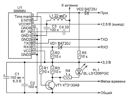

Схема приёмника ГЛОНАСС/GPS изображена на рис. 8. Он собран на основе модуля SIM68V (U1), способного принимать и обрабатывать сигналы обеих спутниковых навигационных систем. Состав выдаваемых модулем в последовательный порт навигационных данных соответствует протоколу NMEA-0183, описанному, например, в статье В. Ващенко "Автомобильный GSM-сигнализатор с определением координат" ("Радио", 2009, № 8, с. 28, 29; № 9, с. 41-43). В данном случае используются только сообщения $GPRMC, несущие основную информацию о координатах объекта.
Рис. 8. Схема приёмника ГЛОНАСС/GPS
Холодный старт приёмника при использовании активной антенны занимает около 15 с. Это меньше, чем требуется для соединения маяка с базовым блоком по каналу GSM. Ток, потребляемый от источника напряжения 3,3 В, не превышает 100 мА.
Напряжение 2,8 В, предназначенное для питания активной антенны, формируется внутри модуля. Если такую антенну использовать не предполагается, дроссель L1 необходимо исключить. Узел на транзисторе VT1 и светодиод HL1 предназначены для сигнализации о работе приёмника. Когда он работает, светодиод кратковременно вспыхивает в такт формируемым приёмником секундным меткам времени.

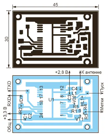

Печатная плата приёмника ГЛОНАСС/ GPS изображена на рис. 9. Все установленные на ней элементы - для поверхностного монтажа.
Рис. 9. Печатная плата приёмника ГЛОНАСС/ GPS

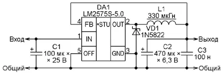

На рис. 10 показана схема зарядного устройства. Оно представляет собой импульсный стабилизатор напряжения, понижающий поступающее на него напряжение бортсети автомобиля до 5 В. Именно такое напряжение необходимо для имеющегося в GSM-модеме маяка узла зарядки аккумулятора, питающего сам модем и другие узлы маяка.
Схема зарядного устройства
Рис. 10. Схема зарядного устройства

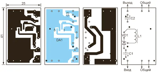

Печатная плата зарядного устройства представлена на рис. 11 . Оксидные конденсаторы С1, С2 - любого типа, подходящие по размерам. Магнитопровод дросселя L1 - ферритовое кольцо размерами 12x6x6 мм, взятое из старого компьютерного блока питания. На него намотаны 20-30 витков изолированного провода диаметром 0,7...0,8 мм. Можно применить и кольцо больших размеров, например, 17x10x8 мм. Но число витков обмотки нужно изменить так, чтобы индуктивность дросселя осталась равной указанной на схеме.
Рис. 11. Печатная плата зарядного устройства

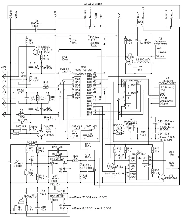

Полная схема маяка изображена на рис. 12. Все основные функции выполняет микроконтроллер PIC16F726-E/SP (DD1) по записанной в нём программе. Он принимает команды от GSM-модема и навигационную информацию от приёмника ГЛОНАСС/GSM, формирует сообщения для передачи по каналу сотовой связи, в том числе голосовые с помощью микросхемы записи и воспроизведения речи ISD5116ED (DD3).
Схема маяка
Рис. 12. Схема маяка
Селектор-мультиплексор DD2 коммутирует последовательные порты микроконтроллера, модема и модуля Bluetooth в зависимости от направления передачи информации между ними. Интегральный стабилизатор DA3 обеспечивает напряжением 3,3 В приёмник ГЛОНАСС/GPS А3 и микросхему записи и воспроизведения речи DD3.

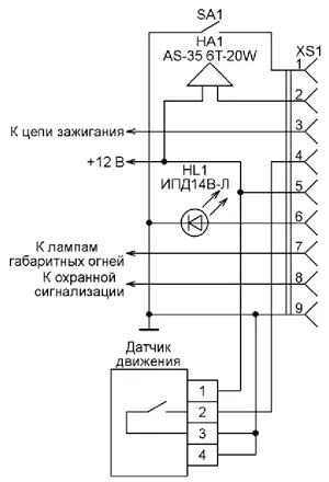

При использовании маяка как охранного устройства его разъём XP1 присоединяют к цепям охраняемого объекта (автомобиля) по схеме, показанной на рис. 13. Здесь SA1 - выключатель охраны, спрятанный в секретном месте (например, в "торпеде" автомобиля). Сирену HA1 размещают под капотом, а светодиод HL1 - в удобном для наблюдения месте салона. Светодиод будет показывать состояние связи GSM-модема маяка с сотовой сетью. Перемычка S1 в модеме в данном случае должна быть установлена в положение 2-3 (в отличие от её положения в модеме базового блока).
Схема соединения маяка с охраняемым объектом (автомобилем)
Рис. 13. Схема соединения маяка с охраняемым объектом (автомобилем)
Если сирена применяться не будет, то транзистор VT1 и резисторы R15, R17 в маяке можно не устанавливать. При отказе от контроля включения зажигания элементы R9, С5, VD2 не потребуются, но вывод 9 микроконтроллера DD1 необходимо соединить с общим проводом через резистор сопротивлением 1 кОм.
Цепь R6R16C3 формирует сигнал срабатывания установленного в автомобиле датчика движения (у меня применён датчик Pyronyx ColtX8). Если датчик не применяется, эту цепь необходимо исключить, а вывод 11 микроконтроллера соединить с общим проводом через резистор сопротивлением 1 кОм.
Элементы R3, R12, R18, C4 предназначены для контроля напряжения аккумуляторной батареи автомобиля, подаваемого на контакт 5 разъёма XP1. Под-строечным резистором R18 устанавливают напряжение на выводе 4 микроконтроллера DD1 равным 1,05 В при минимально допустимом напряжении батареи (у меня - 11,2 В).
Если контроль аккумуляторной батареи автомобиля не нужен, эту цепь можно использовать для контроля напряжения аккумулятора G1 в самом маяке. Для этого отключите левый по схеме вывод резистора R3 от контакта разъёма XP1 и входа зарядного устройства A2 и соедините его с цепью +4,2 В. Номинал этого резистора уменьшите до 7,5 кОм, а номинал резистора R12 увеличьте до 10 кОм.
К контакту 8 разъёма XP1 в маяке подключён формирователь сигнала срабатывания штатной охранной сигнализации автомобиля, состоящий из транзистора VT2, диода VD1, резисторов R1, R10, R19, R20 и конденсатора C2. Если отказаться от передачи маяком сигнала тревоги по срабатыванию штатной сигнализации, перечисленные элементы можно исключить, а вывод 13 микроконтроллера DD1 соединить с общим проводом через резистор номиналом 1 кОм.
Микрофон BM1 предназначен для дистанционного прослушивания звуковой обстановки на охраняемом объекте. Её можно услышать как из установленной в базовом блоке динамической головки (подав соответствующую команду), так и позвонив на маяк по сотовому телефону. Сигнал микрофона перед подачей на GPS-модем усиливает ОУ DA1.
Микроамперметр PA1 служит датчиком качания маяка и объекта, на котором он установлен. Используется ЭДС, наводимая в рамке микроамперметра при покачивании его стрелки, вызванном внешним механическим воздействием. Для большей чувствительности на стрелке закреплён груз из нескольких капель припоя. Подобные датчики неоднократно описывались в журнале "Радио". Сигнал усиливает ОУ DA2.
Если датчик качания не нужен, то микроамперметр, ОУ DA2 и связанные с ними детали из маяка можно исключить. При этом вывод 26 микроконтроллера должен быть соединён с цепью +4,2 В через резистор номиналом 1 кОм.

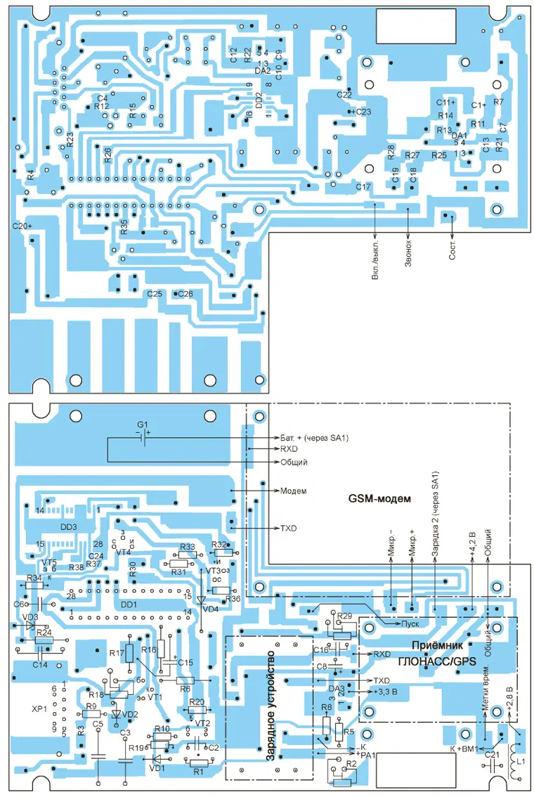

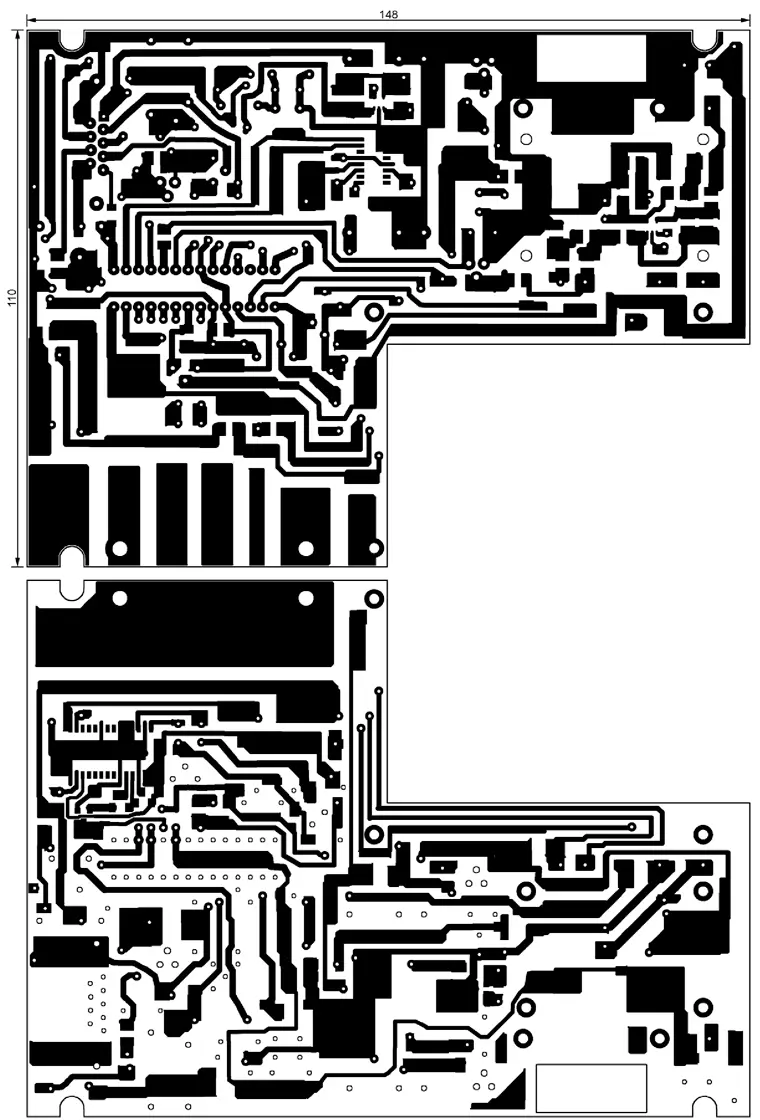

Чертёж печатных проводников основной платы маяка приведён на рис. 14, она имеет угловой вырез размерами 46x73 мм для установки платы GSM-модема, которая крепится к основной плате тремя винтами М2 на стойках высотой 5 мм из изоляционного материала.
Рис. 14. Чертёж печатных проводников основной платы маяка
Расположение элементов на плате маяка показано на рис. 15. Переходные отверстия показаны залитыми. Датчик качания (микроамперметр PA1) закреплён на ней скобой, причём в плате сделан вырез для выступающей части его корпуса. Литий-ионный аккумулятор G1 LC18650 ёмкостью 3800 мА·ч прижат к плате металлической скобой с помощью двух винтов. Разъём XP1 - DRB-9MA (угловой).
Рис. 15. Расположение элементов на плате маяка

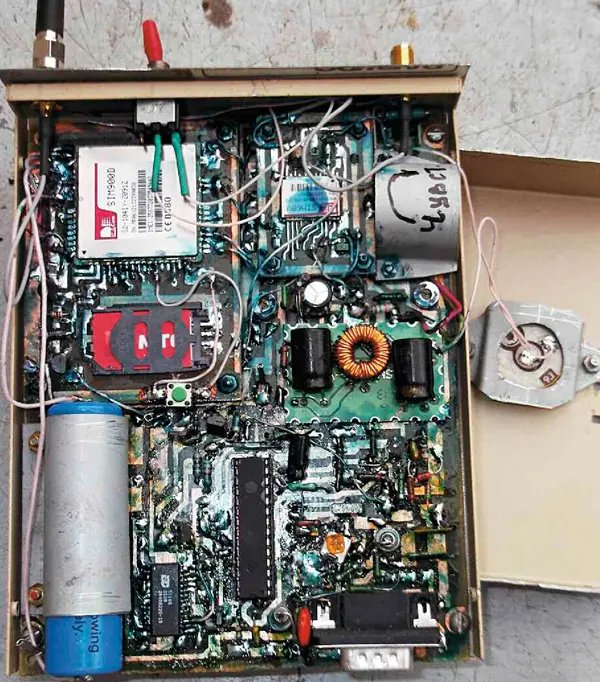

Плата приёмника ГЛОНАСС/GPS (см. рис. 9) установлена на таких же стойках, как и модем. Её соединения с основной платой выполнены проводами. Плата зарядного устройства (см. рис. 11) помещена над основной платой на шести отрезках жёсткого лужёного медного провода диаметром 0,8 мм, через которые осуществляются и необходимые электрические соединения. Отверстия на основной плате, в которые впаивают эти отрезки, обозначены точками внутри.
Маяк собран в металлическом корпусе размерами 152x120x35 мм. Его общий вид с открытой крышкой показан на рис. 16. Внутри корпуса на стойках высотой 3...5 мм установлена печатная плата маяка с закреплёнными на ней модемом, приёмником ГЛОНАСС/GPS и зарядным устройством. Разъёмы антенн модема и приёмника вынесены на переднюю стенку корпуса. Микрофон BM1 закреплён на его съёмной крышке.
Общий вид маяка с открытой крышкой
Рис. 16. Общий вид маяка с открытой крышкой

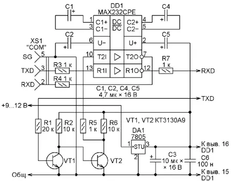

Если по каким-либо причинам соединение с компьютером по Bluetooth не работает, связь модема с COM-портом компьютера (физическим или созданным с помощью переходника USB-COM) можно временно организовать с помощью преобразователя уровней, схема которого изображена на рис. 17. При этом микроконтроллер DD1 вынимают из панели и соединяют с общим проводом её гнёзда 12 и 13, связанные с адресными входами A и B коммутатора 74HC4052. Цепи RXD и TXD преобразователя соединяют с гнёздами 7 и 8 панели микроконтроллера. Далее, запустив на компьютере терминальную программу, выполняют все описанные выше процедуры.
Схема преобразователя уровней
Рис. 17.  Схема преобразователя уровней

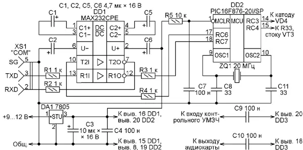

Программирование микросхемы ISD5116ED (DD3) выполняют после её установки на плату маяка. Необходимо занести в память микросхемы все голосовые сообщения, которые должен передавать маяк в различных ситуациях. Это информация о произошедших событиях и текущем состоянии датчиков, а также о состоянии аккумуляторной батареи автомобиля.
Микросхемой записи и воспроизведения речи ISD5116ED управляют с помощью команд, подаваемых по интерфейсу I2C. Для её программирования необходимо изготовить адаптер COM-I2C, схема которого приведена на рис. 18, и загрузить в память имеющегося в нём микроконтроллера DD2 коды из файла i2c_rs232.hex, находящегося в папке "ISD5116" приложения.
Этот микроконтроллер оснащён аппаратным контроллером I2C. Он преобразует в сигналы этого интерфейса информацию, поступающую из COM-порта компьютера на разъём XS1 и передаёт их в установленную в маяке микросхему ISD5116ED. Как показано на рис. 18, её необходимо соединить также с линейным выходом аудиокарты компьютера и подключить к ней контрольный УМЗЧ, в качестве которого можно использовать активную компьютерную аудиоколонку. На время программирования микросхемы DD3 микроконтроллер маяка (DD1) следует удалить из панели.
Соединение микросхемы ISD5116ED с линейным выходом аудиокарты компьютера
Рис. 18. Соединение микросхемы ISD5116ED с линейным выходом аудиокарты компьютера
Для записи в микросхему следует подготовить, используя микрофон и звуковую карту компьютера, звуковые файлы, содержащие необходимые фразы, в любом доступном компьютеру формате. Удобно использовать программу Sound Forge 9.0, которая позволяет изменять любые параметры звуковых фрагментов, объединять их, вырезать ненужные участки. Для сокращения объёма используемой памяти следует удалить также паузы в начале и конце каждой фразы.
Все фразы, которые должны быть записаны в микросхему, приведены в таблице. В ней также указаны их ориентировочная длительность и адреса, с которых они начинаются в памяти микросхемы. При записи эти адреса следует строго соблюдать, поскольку именно по ним программа микроконтроллера маяка разыскивает нужные звуковые фрагменты. Если отдельные фразы получаются слишком длинными и уложить их в отведённое место не удаётся, придётся вносить изменения в программу. Адреса, по которым в ней находятся адреса начала фраз, имеются в той же таблице.

Желательно проверить сделанную запись, прослушав её с помощью контрольного УМЗЧ. Для этого нужно подать команду конфигурации воспроизведения, затем команду воспроизведения с начальным адресом фразы, а по завершении её звучания прочесть состояние микросхемы.
Повторяя описанный цикл, записывают в микросхему все необходимые фразы.
Узел датчика качания налаживают, подключив вход осциллографа к выходу ОУ DA2. Подстроечным резистором R2 установите на этом выходе высокий логический уровень. Далее положение движка резистора уточните экспериментально. При покачивании датчика (микроамперметр PA1, стрелка которого утяжелена кусочком припоя) уровень на выходе ОУ должен изменяться в такт качанию стрелки. Окончательную регулировку производят на автомобиле.
Узел контроля состояния аккумуляторной батареи налаживают, подав на контакт 5 разъёма XP1 маяка напряжение, равное минимальному допустимому напряжению батареи (у меня 11,2 В). Установите подстроечным резистором R18 напряжение 1,05 В на входе RA2 микроконтроллера. Результат легко проверить. Установите на контакте 5 разъёма XP1 напряжение 12...13 В и, медленно снижая его, дождитесь телефонного звонка с сообщением "Разряжена аккумуляторная батарея". Это должно произойти при заданном минимальном напряжении.
Остальные узлы маяка наладочных работ не требуют.
