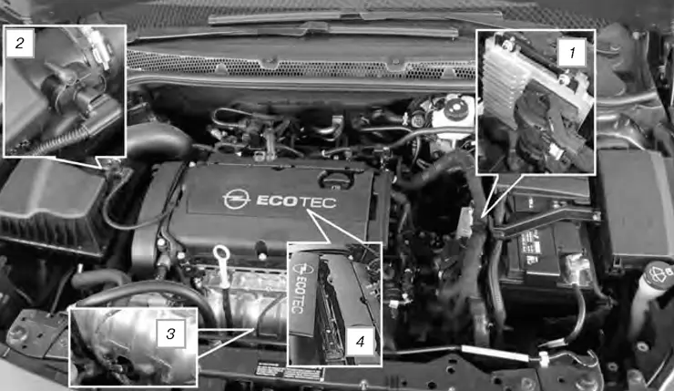

Элементы ЭСУД, находящиеся в подкапотном пространстве, представлены на рис. 1.
Рис. 1. Элементы ЭСУД, находящиеся в подкапотном пространстве, где: 1 - ЭБУ, 2 - датчик температуры и массового расхода воздуха, 3 - управляющий датчик кислорода, 4 - модуль зажигания
Управление работой системы обеспечивается электронным блоком управления (ЭБУ), который закреплен на кронштейне в левой части моторного отсека, установленном на перегородке отсека аккумуляторной батареи (1).
ЭБУ производит постоянный контроль работы двигателя, рассчитывает подачу топлива, управляет включением системы вентиляции охлаждения двигателя и компрессором кондиционера, выполняет функции самодиагностики с оповещением водителя о нештатной ситуации в работе всей ЭСУД.
При выходе из строя или сбое в работе датчиков, исполнительных механизмов, ЭБУ переводит работу двигателя в аварийный режим, при этом выполняется идентификация неисправности с последующим запоминанием и индикацией кода ошибки.

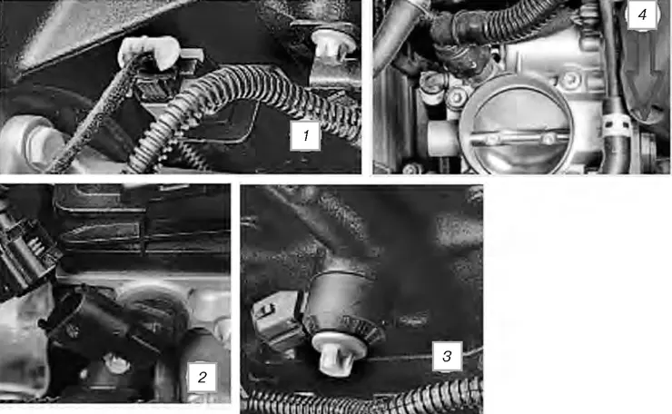

Датчик положения коленчатого вала расположен на задней части блока цилиндров внутри двигателя, напротив задней части коленчатого вала (рис. 3, поз. 1), датчик предназначен для формирования электрического импульсного сигнала, на основании которого ЭБУ определяет положение коленчатого вала относительно верхней мертвой точки и частоту его вращения.
Модуль дроссельного патрубка
Рис. 3. Модуль дроссельного патрубка, где: 1 - датчик положения коленчатого вала, 2 - датчик положения распределительных валов, 3 - датчик детонации, 4 - датчик положения дроссельной заслонки
По результатам измерения этих параметров контроллер формирует сигналы управления форсунками и системой зажигания, а также показаниями тахометра. Конструктивно датчик представляет собой катушку на магнитопроводе.
При возникновении неисправности в цепи датчика положения коленчатого вала двигатель прекращает свою работу, в память ЭБУ заносится код неисправности и включается сигнальная лампа в комбинации приборов(коды неисправности Р0335, Р0336, Р0337).
Датчик положения распределительных валов (датчик фазы) установлен на задней торцевой части головки блока цилиндров (рис. 3, поз. 2).
Работа датчика основана на изменении магнитного поля датчика с помощью зубчатого диска. По количеству и частоте следования импульсов от датчика определяется положение и частота вращения коленчатого вала, в свою очередь ЭБУ производит расчет фазы и длительности импульсов управления форсунками и управляет модулем зажигания.
Во время возникновения неисправности или при нештатном сигнале с датчиков в память ЭБУ заносится код неисправности и включается сигнальная лампа в комбинации приборов (коды неисправности Р0342, Р0343).
Датчик детонации пьезоэлектрического типа устанавливается на блоке двигателя в верхней его части (рис. 3, поз. 3). При возникновении детонации датчик генерирует сигнал переменного тока, частота которого совпадает с частотой детонации двигателя, а амплитуда зависит от уровня детонации.
При получении сигнала с датчика детонации ЭБУ производит коррекцию угла опережения зажигания для гашения детонации (коды неисправности Р0327, Р0328).
Датчик температуры и массового расхода воздуха установлен в корпусе воздушного фильтра (рис. 1, поз. 2). Сигнал датчика представляет собой напряжение постоянного тока, величина которого зависит от количества и направления движения воздуха, проходящего непосредственно через датчик.
При возникновении неисправности цепи или самого датчика ЭБУ заносит в свою память ее код и включается сигнальная лампа в комбинации приборов (код неисправности Р0543).
Датчик температуры, измерительным элементом которого является термистор, непосредственно входит в состав датчика массового расхода воздуха и обеспечивает измерение температуры воздуха, проходящего через патрубок (код неисправности Р0532).
Датчик положения дроссельной заслонки установлен на корпусе дроссельного патрубка и связан непосредственно с дроссельной заслонкой (рис. 3, поз. 4). Принцип работы датчика основан на эффекте Холла. Во время работы датчика формируется определенное выходное напряжение, по которому ЭБУ корректирует подачу топлива в зависимости от положения дроссельной заслонки (коды неисправности Р1335, Р1336). При работе автомобиля на холостом ходу дроссельная заслонка находится в полностью закрытом положении (нулевое положение).
Управляющий датчик концентрации кислорода предназначен для корректировки расчетов длительности импульсов впрыска топлива в зависимости от уровня концентрации кислорода в отработанных газах. Данную информацию в виде высокого и низкого уровня формирует для ЭБУ управляющий датчик кислорода(высокий уровень (до 1 В) - богатая смесь, низкий уровень (0,1 В) - бедная смесь). Место установки управляющего датчика кислорода показано на рис. 1, поз. 3.
По такому же принципу работает и диагностический датчик кислорода, который установлен непосредственно после каталитического нейтрализатора.
ЭБУ производит постоянный мониторинг сигналов датчиков, при этом производится корректировка количества подаваемого топлива на топливные форсунки и управление других систем ЭСУД автомобиля.
Формирование высокого напряжения на свечах зажигания выполняет модуль зажигания, который в своем составе имеет четыре катушки зажигания (по одной катушке для каждой свечи зажигания).
Конструкция модуля неразборная, поэтому при выходе из строя он подлежит замене. Модуль зажигания расположен в технологической нише под декоративной крышкой головки блока цилиндров двигателя (рис. 1, поз. 4).
