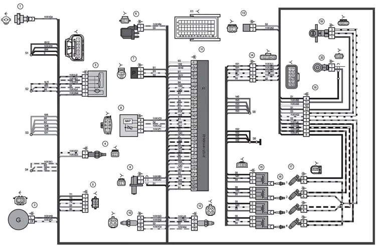

Общая методика диагностики неисправностей ЭСУД автомобиля
После проведения визуального осмотра предполагаемого места повреждения цепей ЭСУД проверяют электрические цепи на наличие замыканий или обрывов при помощи омметра и вольтметра. Нарушение целостности контактных соединений электрических цепей может быть вызвано следующими причинами:
- некачественное соединение колодки жгута;
- окисление, загрязнение и коррозия контактных соединений;
- повреждение провода с нарушением его целостности или изоляции.
Проверку целостности цепей следует производить после отключения клеммы "массы" от аккумуляторной батареи автомобиля, визуальной проверки состояния контактов колодок жгута.
Разъединяют соединительные колодки с одной и с другой частями электрического жгута и при помощи омметра измеряют сопротивление цепи между колодками, оно должно составлять не более 1 Ом.
Проверку замыкания электрических цепей на "массу" или на бортовую сеть автомобиля также следует начинать с отключения соединительных колодок жгута с обеих сторон электрической цепи.
При помощи специализированного пробника или вольтметра, включенного между "плюсом" аккумуляторной батареи и проверяемой электрической цепью, проверяют ее на предмет замыкания на "массу". Если пробник срабатывает или появятся показания на вольтметре, значит проверяемая электрическая цепь замкнута на бортовую сеть.
Аналогично проверяют электрическую цепь на замыкание с бортовой сетью, но при этом "плюсовая" клемма аккумуляторной батареи остается подключенной, плюсовой контакт вольтметра или пробника подключают к проверяемой цепи, а другой контакт - к "массе" кузова.
Проверку работы ЭБУ следует начинать с его внешнего осмотра на предмет целостности и подключения колодок. Затем проверяют цепи и узлы, обеспечивающие работу контроллера: наличие питающих напряжений, исправность иммобилайзера и электронной сигнализации (если она установлена), исправность датчика положения коленчатого вала, целостность плавких предохранителей, наличие требуемого напряжения бортовой сети в момент работы стартера (должно быть не ниже 9,5 В). После этого сканируют неисправности с помощью специализированного диагностического оборудования.
В автомобиле LADA KALINA 2 ЭБУ размещен под панелью приборов и закреплен на корпусе отопителя. В таблице 1 показано назначение контактов контроллера М74 (11186-1411020-21/22), а на рис. 7 показана схема ЭСУД автомобиля LADA KALINA 2.
Схема ЭСУД автомобиля LADA KALINA 2
Рис. 7. Схема ЭСУД автомобиля LADA KALINA 2, где: 1 - датчик контрольной лампы давления масла; 2 - генератор; 3 - дроссельный патрубок с электроприводом; 4 - датчик температуры охлаждающей жидкости; 5 - колодка жгута проводов системы зажигания к колодке жгута проводов панели приборов; 6 - электромагнитный клапан продувки адсорбера: 7 - датчик давления системы кондиционирования воздуха; 8 - датчик давления и температуры воздуха; 9 - датчик положения коленчатого вала; 10 - датчик концентрации кислорода; 11 - контроллер; 12 - датчик концентрации кислорода диагностический; 13 - клапан регулируемого впуска; 14 - колодки жгута проводов системы зажигания и жгута проводов катушек зажигания; 15 - катушки зажигания; 16 - свечи зажигания: 17 - форсунки; 18 - колодки жгута проводов системы зажигания и жгута проводов форсунок; 19 - датчик фаз; 20 - датчик детонации (по щелчку - крупно)
