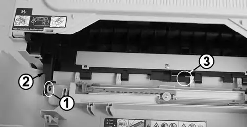

1.Располагают принтер лицевой стороной к себе. Перемещают к себе подающий лоток и снимают его с принтера. Открывают переднюю крышку доступа к узлу фотобарабана, извлекают из принтера узел фотобарабана в сборе с тонер-картриджем и помещают его в темное место или в черный (непрозрачный) полиэтиленовый пакет.
Рис. 1. Снятие крышек с устройства
2.С левой стороны освобождают фиксатор (1 на рис. 1) и отсоединяют от крышки доступа к узлу фотобарабана рычаг (2) управления механизмом муфты передачи вращения на редуктор тонер-картриджа. Перемещают рычаг от себя и устанавливают его в положение, соответствующее закрытой крышке доступа к узлу фотобарабана.
3.Освобождают фиксатор (3 на рис. 1), перемещают крышку доступа к узлу фотобарабана в левую сторону на величину, необходимую для разъединения петель и снимают ее с принтера.

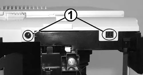

4.Располагают принтер задней стороной к себе. Открывают крышку узла термозакрепления. Придерживают направляющую бумаги (1 на рис. 2), перемещают правую сторону крышки вправо, до выхода оси (2) направляющей бумаги из паза, расположенного на крышке. Перемещают левую сторону крышки влево и аналогично правой вынимают левую ось направляющей бумаги из паза, расположенного на крышке с левой стороны.
Рис. 2. Снятие крышек с устройства
5.Устанавливают крышку узла термозакрепления в горизонтальное положение, перемещают правую сторону крышки к себе и снимают ее с правой оси. Затем перемещают крышку вправо и снимают ее с принтера.
6.Устанавливают направляющую бумаги в горизонтальное положение, перемещают правую сторону к себе вниз и вынимают ось, расположенную с правой стороны направляющей бумаги, из посадки в корпусе. Затем перемещают направляющую бумаги вправо, вынимают ее левую ось из посадочного отверстия и снимают ее с принтера.

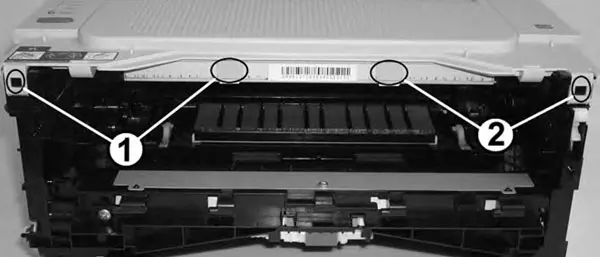

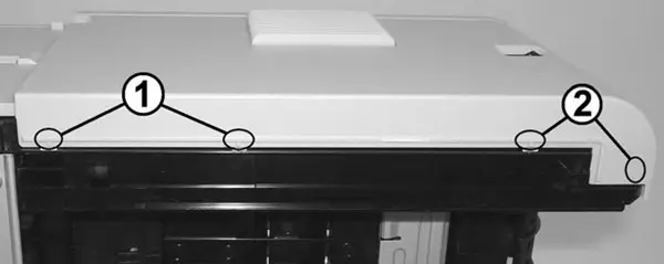

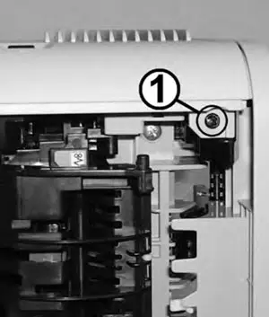

7.Располагают принтер нижней стороной к себе, правой стороной вверх. Последовательно освобождают два фиксатора (1 на рис. 3), расположенные по переднему краю правой боковой крышки, и четыре фиксатора (3 и 4 на рис. 4), расположенные на ее нижней стороне. Приподнимают нижнюю сторону крышки вверх и одновременно освобождают фиксатор (1 на рис. 5), расположенный на задней стороне крышки. Перемещают правую боковую крышку к себе и снимают ее с принтера.
