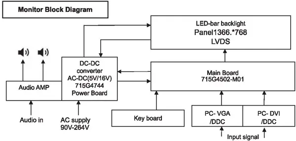

Структурная схема монитора приведена на рис. 1.
Рис. 1. Структурная схема монитора
Монитор включает в себя:
-основную плату (Main Board 715G4502-M01);
-ЖК панель со светодиодной задней подсветкой (LED-bar backlight Panel 1366.*768 LVDS);
-плату питания и инвертора (DC-DC converter AC-DC (5V/16V) 715G4744 Power Board);
-плату клавиатуры управления (Key Board);
-усилитель сигналов звука Audio AMP и динамические головки.

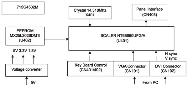

Структурная схема основной платы приведена на рис. 2.
Рис. 2. Структурная схема основной платы
На основной плате располагается микропроцессор (МП) U401 SCALER NT68660UFG/A, основной задачей которого является обработка входных сигналов монитора и преобразование их в сигналы управления ЖК панелью. С МП связаны микросхема Flash-памяти U402 EEPROM и кварцевый резонатор Х401 Crystal (частота 14,318 МГц).
МП получает управляющие сигналы с платы клавиатуры управления через контакты разъема CN401/402. Через контакты разъемов CN101 и CN102 на МП подаются внешние сигналы VGA и DVI (чаще всего от компьютера).
Узлы основной платы питаются напряжениями 5, 3,3 и 1,8 В, сформированными преобразователем Voltage converter из напряжения 5 В, подаваемого с платы питания и инвертора.

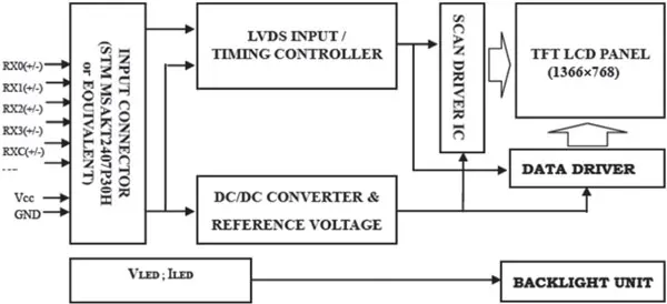

Структурная схема ЖК панели с LED-подсветкой приведена на рис. 3.
Рис. 3. Структурная схема ЖК панели с LED-подсветкой
На контроллер LVDS INPUT/ TIMING CONTROLLER через контакты входного разъема INPUT CONNECTOR поступают LVDS-сигналы RX0(±), RX1(±), RX2(±), RX3(±), ряд вспомогательных сигналов и напряжение питания VCC. Сформированные контроллером сигналы подаются на драйверы данных DATA DRIVER и разверток SCAN DRIVER, которые формируют изображение в ЖК панели TFT LCD PANEL.
С преобразователя напряжения и формирователя опорного напряжения DC/DC CONVERTER & REFERENCE VOLTAGE напряжения питания подаются на указанные драйверы.
На рис. 3 также показан узел задней LED-подсветки BACKLIGHT UNIT.

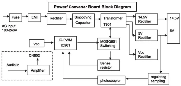

Структурная схема платы питания и инвертора в части источника питания приведена на рис. 4.
Рис. 4. Структурная схема платы питания и инвертора в части источника питания
Напряжение питающей сети 100...240 В после предохранителя Fuse и фильтра EMI выпрямляется мостом Rectifier, после чего заряжается накопительный конденсатор Smoothing Capacitor. К конденсатору подключена цепь из последовательно соединенных первичной обмотки трансформатора Т901 Transformer, полевого транзистора Q901 Switching и токового датчика (резистора) Sense resistor. Через затвор транзистор переключается выходными импульсами микросхемы IC-PWM IC901, скважность которых изменяется под воздействием сигнала обратной связи, поступающего с токового резистора и с выхода оптрона Photocoupler.
Во вторичных обмотках трансформатора с помощью соответствующих выпрямителей Rectifier формируются постоянные питающие напряжения 14,5 В, 5 В и VCC (5,1 В). С выхода источника 5 В через регулирующую цепь Regulating Sampling сигнал обратной связи воздействует на вход оптрона, чем обеспечивается стабилизация выходных напряжений.
На плате питания находится также аудиоусилитель Amplifier с выходным разъемом CN602. На вход усилителя может быть подан сигнал Audio in от внешнего источника.

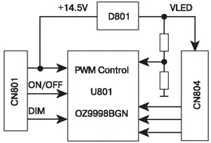

Структурная схема узла инвертора питания LED-подсветки приведена на рис. 5.
Рис. 5. Структурная схема узла инвертора питания LED-подсветки
Через контакты разъема CN801 на контроллер PWM Control U801 подается напряжение питания + 14.5V, сигнал включения/выклю-чения инвертора ON/OFF и сигнал регулировки яркости свечения DIM. Сформированное напряжение питания VLED через контакты разъема CN804 подается на линейки светодиодов задней подсветки (LED-линейки). Показанные на рисунке стрелками четыре входа контроллера обеспечивают протекание токов на общий провод через разные группы последовательно соединенных светодиодов. Интенсивность этих токов определяется уровнем сигнала DIM и ШИМ модуляцией в контроллере. При чрезмерном токе через LED-линейки происходит блокировка контроллера, чем обеспечивается токовая защита. Защита от перенапряжения включается при чрезмерном превышении напряжения питания (в этом случае команда отключения контроллера подается на него с центральной точки показанного на рисунке резистивного делителя).

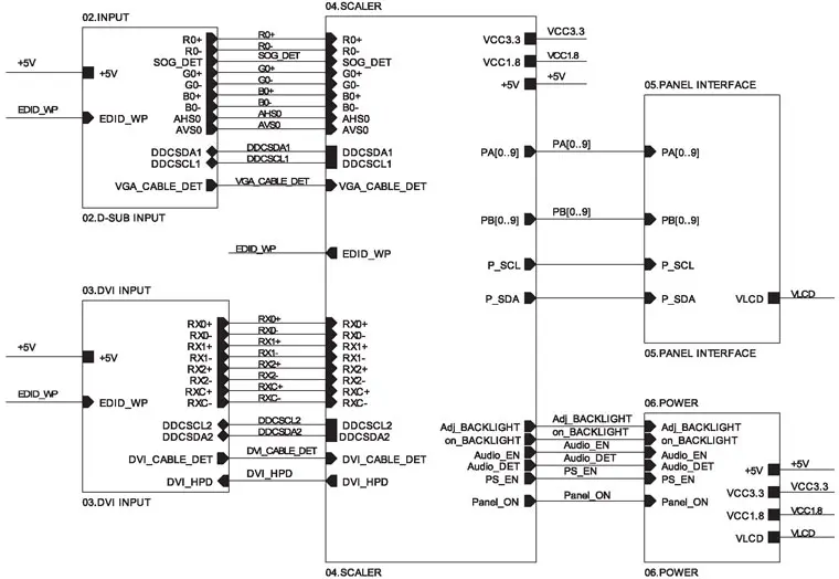

Схема распределения сигналов и напряжений между узлами монитора
Рис. 6. Схема распределения сигналов и напряжений между узлами монитора
На рис. 6 приведена схема распределения сигналов и напряжений между узлами монитора: входными цепями (02.INPUT и 03.DVI INPUT), микропроцессором (04.
SCALER), интерфейсом ЖК панели (05.PANEL INTERFACE) и узлами питания (06.POWER).
