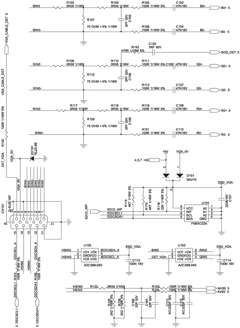

Фрагмент принципиальной схемы основной платы с входным интерфейсом VGA (D-SUB) представлен на рис. 8.
Рис. 8. Фрагмент принципиальной схемы основной платы с входным интерфейсом VGA (D-SUB)
Входные сигналы RIN0, RIN0-, GIN0, GIN0-, BIN0, BIN0-, HSIN0, VSIN0 подаются через контакты 1, 6, 2, 7, 3, 8, 13, 14 разъема CN101 соответственно и преобразуются в уже упомянутые сигналы R0±, G0±, B0± и SOG_DET, AHS0, AVS0, которые подаются на МП U401.
Сигнал опознавания DET_VGA (VGA_CABLE_DET) с контакта 5 разъема CN101 через показанный на рис. 7 (внизу слева) сумматор подается на выв. 36 МП.
Служебные сигналы цифровой шины управления DDC SDA1, DDC SCL1 подаются с контактов 12, 15 разъема CN101 на выв. 28, 27 МП U401 (см. рис. 7) и на выв. 5, 6 микросхемы последовательной памяти EEPROM U101 типа FM24C02A фирмы Fairchild Semiconductor. На выв. 8 этой микросхемы подается одновременно два напряжения питания: VGA_5V и +5V. При отключении кабеля VGA микросхема памяти продолжает работать от напряжения +5V. Для активизации микросхемы на ее выв. 7 подается сигнал EDID_WP с выв. 34 МП U401 (см. рис. 7).
На схеме показаны микросхемы U102 и U103 типа AZC 399-04S фирмы Amazing Microelectronic Corp., выполняющие функции защиты от электростатических разрядов (ESD). Они представляют собой сборки полупроводниковых диодов и стабилитронов, подключенных к сигнальным цепям.
