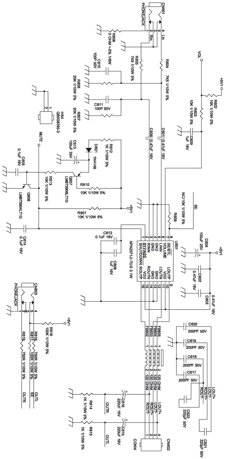

На рис. 14 приведен фрагмент принципиальной схемы основной платы с каналом звука.
Фрагмент принципиальной схемы основной платы с каналом звука
Рис. 14. Фрагмент принципиальной схемы основной платы с каналом звука
Стереосигналы звука Lin, Rin через контакты разъема CN601 и входные цепи подаются на выв. 6, 3 микросхемы U601 типа APA2071JI-TUG фирмы ANPEC, являющейся усилителем мощности 3,1 Вт звуковой частоты с регулируемой громкостью. Сигналы LOUT±, ROUT± с выв. 11,9, 14, 16 микросхемы через контакты 4, 3, 2, 1 разъема CN602 соответственно подаются на расположенные в футляре монитора динамические головки. Через контакты гнезда CN603 имеется возможность подключения стереофонических головных телефонов.
Сигналы регулировки громкости VOL и блокировки звука MUTE с выв. 80, 81 МП U401 подаются на выв. 7, 1 микросхемы U601 соответственно. Ее питание производится напряжением +5V1 через выв. 10, 15.

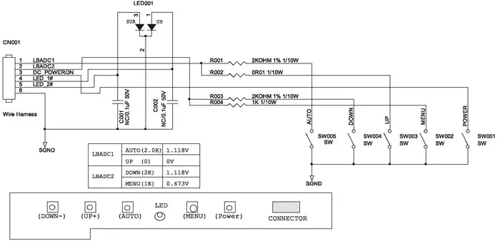

Принципиальная схема платы клавиатуры управления показана на рис. 15.
Рис. 15. Принципиальная схема платы клавиатуры управления (по клику крупно)
На ней расположены кнопки управления SW001 (POWER), SW002 (MENU), SW003 (UP), SW004 (DOWN), SW005 (AUTO). Эти кнопки через контакты 3, 2, 1 разъема CN001 соединены с выв. 90 (POWER), 82 (KEY1), 83 (KEY2) микропроцессора U401.
На плате расположен также индикатор LED001, на аноды светодиодов которого с выв. 84, 99 микропроцессора через контакты 4, 5 разъема CN001 подаются сигналы LED 1# (синий), LED 2# (красный).
На этом же рисунке показано расположение кнопок на плате и приведена таблица напряжений на линиях LBADC1 и LBADC2 (на контактах 1 и 2 разъема) в разных режимах нажатия кнопок.

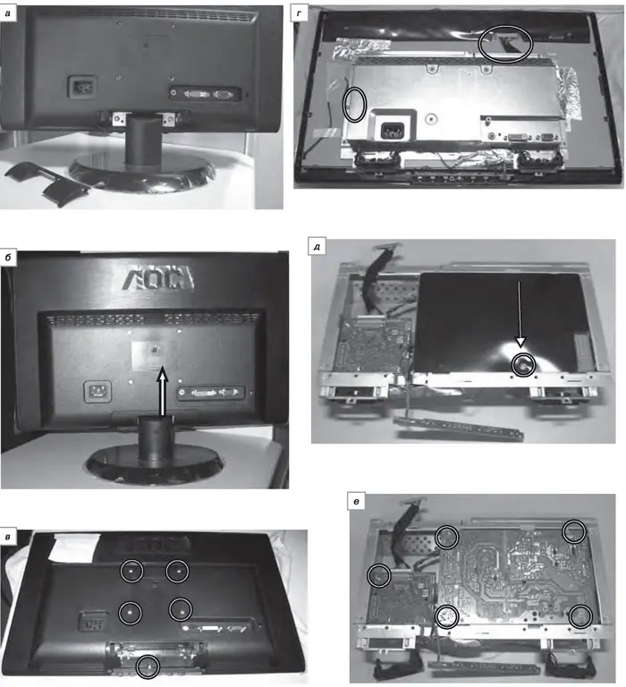

Разборка монитора
1.Снимают крышку, как это показано на рис. 16а.
2.Вытягивают корпус вверх с целью отделения его от подставки (рис. 16б).
3.Кладут монитор экраном вниз на стол, не забывая подложить под него мягкую ткань. Отворачивают винты, как это показано на рис. 16в, и снимают заднюю крышку.
4.Снимают защитный экран, как это показано на рис. 16г.
5.Извлекают шасси с платами и динамическими головками (рис. 16д).
6.Отворачивают винты, обведенные на рис. 16е кругами, и извлекают платы и динамические головки (рис. 16е-и).
Разборка монитораРазборка монитора
Рис. 16. Разборка монитора
