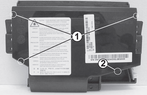

Профилактика блока лазера

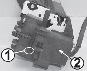

Освобождают четыре фиксатора (1-2 на рис. 30) и снимают крышку блока. Фиксатор (2) освобождают узкой плоской отверткой через прямоугольное отверстие, расположенное на нижней стороне корпуса блока. При необходимости очищают от загрязнений стекло (1 на рис. 31), линзу (2), зеркало датчика луча (3), датчик луча (4), линзу лазера (5), и грани шестиугольной призмы (6) от загрязнений. При невозможности качественной очистки линзы откручивают саморез (7 на рис. 31), снимают держатель линзы (10), освобождают фиксаторы (8 и 9), снимают линзу, очищают и устанавливают на место в порядке, обратном снятию.
Снятие крышки блока
Рис. 30. Снятие крышки блока

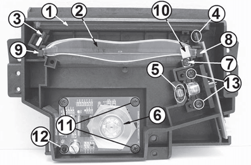

Элементы блока лазера
Рис. 31. Элементы блока лазера

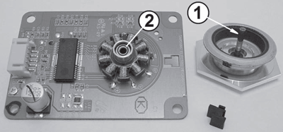

При повышенном шуме блока лазера выполняют профилактику двигателя привода призмы.
Профилактика двигателя привода призмы
Откручивают три самореза (11 на рис. 31) крепления платы управления в сборе с двигателем к корпусу блока. Отверстие платы (12) находится на ориентирующем выступе и зафиксировано лаком. Аккуратно снимают плату с выступа и вынимают из корпуса блока. Перемещают фиксатор (1 на рис. 32) ротора в направлении от двигателя и, переместив вверх, снимают с платы управления. Перемещают движением вверх ротор двигателя (2) в сборе с шестигранной призмой (3) и снимают с двигателя. При снятии избегают прикосновения пальцами или инструментом к боковым граням призмы. Очищают ось ротора (1 на рис. 33) и внутреннюю поверхность втулки статора (2) от загрязнений. Наносят тонкий слой жидкой смазки на ось ротора. Последовательно устанавливают ротор и фиксатор ротора на место. Устанавливают плату в сборе с двигателем привода призмы в корпус блока лазера и закручивают три самореза ее крепления к корпусу.
Плата с двигателем
Рис. 32. Плата с двигателем
Очистка двигателя
Рис. 33. Очистка двигателя
Снятие платы лазера
Откручивают два самореза (13 на рис. 31) крепления держателя светодиода к корпусу блока, перемещают его вверх и снимают в сборе с платой лазера с блока. Установку выполняют в обратной последовательности.

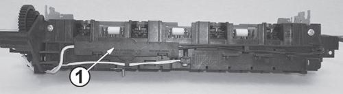

2. Освобождают провода подключения термистора из пазов прокладки на левой боковой крышке лампы. Открывают верхнюю крышку (1 на рис. 34) узла термозакрепления. Освобождают фиксатор (2 на рис. 34) левой боковой крышки (3), перемещают ее вверх и снимают с узла.
Разборка узла термозакрепления
Рис. 34. Разборка узла термозакрепления

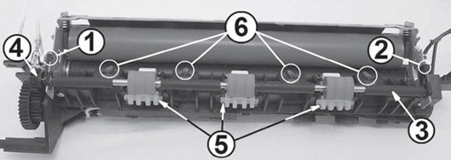

5. Освобождают фиксаторы бушингов (1 и 2 на рис. 36) выходного вала транспорта бумаги (3) и поворачивают фиксаторы к себе до установки их в вертикальное положение. Перемещают выходной вал транспорта бумаги вверх и снимают с узла в сборе с бушингами и шестерней (4) привода вала. Снимают три блока прижимных роликов (5 на рис. 36) в сборе с пружинами.
Рис. 36. Разборка узла термозакрепления

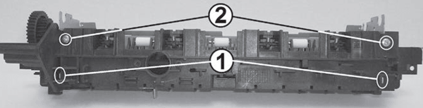

6. Перемещают к себе верхнюю сторону крышки термостата (1 на рис. 37) и снимают ее с узла. Освобождают провода подключения термостата из пазов прокладки. Освобождают фиксаторы клемм и отсоединяют клеммы (1 и 2 на рис. 38) от термостата. Откручивают два самореза (3) и снимают термостат (4) с узла термозакрепления.
Рис. 37. Разборка узла термозакрепления
Рис. 38. Разборка узла термозакрепления

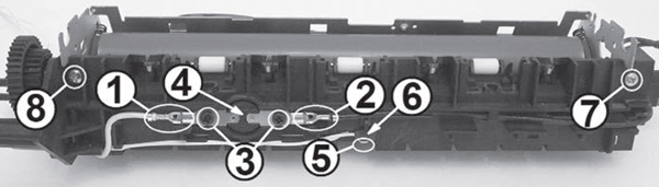

7. Вынимают провода подключения термистора (6) из пазов прокладки. Откручивают саморез (5) крепления термистора и снимают его с узла термозакрепления.
8. Располагают узел термозакрепления валом прижима к себе. Освобождают фиксатор клеммы (1 на рис. 39) подключения лампы узла термозакрепления и отсоединяют клемму от галогеновой лампы с левой стороны. Аналогично, предварительно освободив фиксатор, отсоединяют клемму (1 на рис. 40) с правой стороны лампы. Откручивают два самореза крепления галогеновой лампы с правой (2) и левой (2 на рис. 39) сторон.
Рис. 39. Разборка узла термозакрепления
Рис. 40. Разборка узла термозакрепления

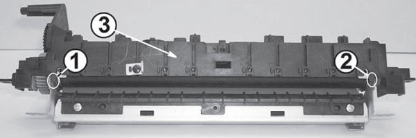

9. Запоминают ориентацию пальцев(6 на рис. 36) отделения бумаги относительно термовала. Откручивают два винта (7 и 8 на рис. 38), освобождают два фиксатора (1 и 2 на рис. 41) и снимают верхнюю часть (3) с узла термозакрепления (рис. 42).
Рис. 41. Разборка узла термозакрепления
Рис. 42. Разборка узла термозакрепления

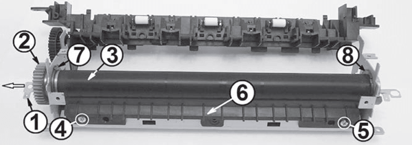

10. Запоминают ориентацию галогеновой лампы и аккуратно, удерживая ее за левую клемму (1 на рис. 42), перемещают влево и снимают с термовала. При выполнении операции не допускают прикосновения пальцами к стеклянной колбе лампы.
11. Перемещают шестерню (2 на рис. 42) приводатермовала (3) влево и снимают ее с термовала.
12. Откручивают два винта (4 и 5) и снимают направляющую бумаги (6).

14. Запоминают расположение левого (7 на рис. 42) и правого (8) подшипников (бушинга) термовала в посадочных отверстиях на основании узла термозакрепления. Поворачивают левый бушинг термо-вала до совмещения выступов на нем с пазами на основании узла, перемещают его влево, выводят из посадки на основании узла и снимают с термовала. Поворачивают правый бушинг термовала до совмещения выступов на нем с пазами на основании узла. Перемещают термовал в сборе с правым бушингом влево, до выхода его за пределы посадочного отверстия, расположенного на основании узла. Далее приподнимают правую сторонутермовала вверх, до выхода за пределы основания и, переместив вал вправо, снимают с основания в сборе с правым бушингом. Снимают правый бушинг с термовала.
15. Снимают скобы фиксации прижимного вала. Вынимают прижимной вал с посадки в бушингах и снимают с узла термозакрепления. Поочередно перемещают бушинги прижимного вала вверх и снимают их в сборе с пружинами с основания узла термозакрепления.

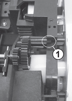

3. Располагают принтер левой стороной к себе. Наносят тонкий слой смазки на посадочные места шестерен редуктора привода. Устанавливают шестерню привода муфты подачи бумаги (1 на рис. 46) и шестерню привода узла термозакрепления (2). Подключают разъем управления двигателя привода. Устанавливают редуктор в сборе с двигателем привода на принтер. Убеждаются в посадке ориентирующих штырей в соответствующие отверстия и валов шестерен в посадочные отверстия, закручивают пять саморезов крепления, расположенных на левой стороне. Очередность закручивания саморезов указана на корпусе редуктора цифрами. Установку редуктора можно выполнить также и другим способом.
Установка шестерни привода муфты подачи бумаги и шестерни привода узла термозакрепления
Рис. 46. Установка шестерни привода муфты подачи бумаги и шестерни привода узла термозакрепления
Установка шестерен редуктора
Рис. 47. Установка шестерен редуктора

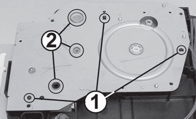

4.Устанавливают пластины заземления (1 на рис. 20). Перемещают вниз флажок датчика бумаги и устанавливают на принтер металлическое шасси (экран) в сборе с платами (источника питания и форматером) Убеждаются в посадке на ориентирующие штыри отверстий шасси и фиксации его фиксаторами. Закручивают шесть саморезов (7-9 на рис. 18) крепления шасси к корпусу. Подключают разъемы, отключенные при демонтаже. Укладывают провода жгутов в пазы прокладки.
5. Располагают принтер правой стороной вверх. Устанавливают пять контактных площадок в сборе с пружинами в соответствующие отверстия на корпусе, подключают разъем и устанавливают плату высоковольтного источника питания (HVPS) на место. Убеждаются в посадке отверстий, расположенных на плате, на ориентирующие штыри, расположенные на основании принтера, и закручивают пять саморезов крепления платы. Укладывают провода жгута подключения высоковольтной платы в пазы прокладки.

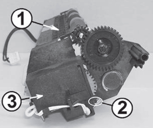

6. Располагают принтер задней стороной к себе и устанавливают узел термозакрепления. Сначала устанавливают фиксатор узла термозакрепления в паз на корпусе принтера (1 на рис. 49), далее убеждаются в посадке шестерни привода узла термозакрепления и в посадке двух отверстий, расположенных возле саморезов крепления на металлическом основании узла термозакрепления на ориентирующие штыри корпуса принтера. Закручивают четыре самореза крепления узла термозакрепления к корпусу принтера. Подключают разъемы питания галогеновой лампы и термистора к соответствующим разъемам, расположенным на плате источника питания и форматере.
Установка узла термозакрепления
Рис. 49. Установка узла термозакрепления
