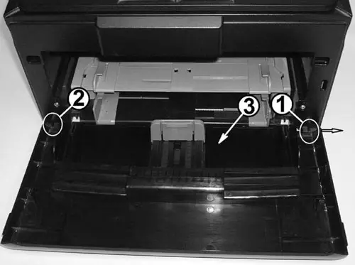

2.Перемещают правую нижнюю сторону крышки доступа к картриджу в районе оси вправо и, переместив ее к себе, снимают крышку с правой оси вращения (1 на рис. 1). Далее перемещают крышку влево, до выхода левой оси (2 на рис. 1) из отверстия, расположенного на крышке, и снимают ее с принтера в сборе с подающим лотком (3).

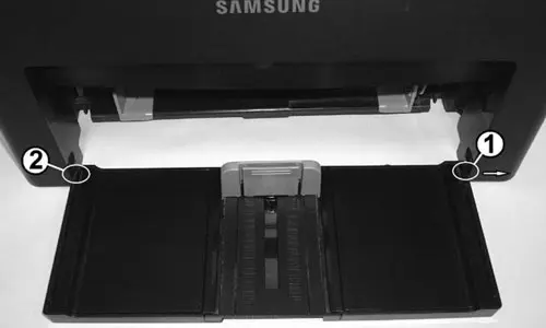

Примечание.При необходимости снятия подающего лотка с крышки доступа к картриджу открывают лоток и, придерживая его, перемещают правую нижнюю сторону крышки доступа к картриджу в районе оси (1 на рис. 2) вправо, до выхода оси лотка из отверстия, расположенного на крышке. Далее перемещают правую сторону лотка к себе, вынимают его левую ось (2) из отверстия в крышке и снимают подающий лоток с крышки доступа к картриджу.

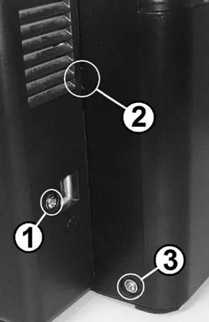

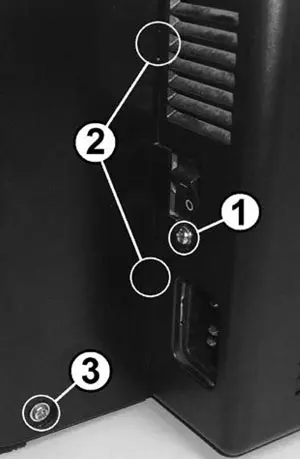

4.Располагают принтер задней стороной к себе. Откручивают два самореза крепления задней крышки с правой (1 на рис. 4) и левой (1 на рис. 5) сторон принтера. Поочередно освобождают фиксаторы с правой (2 на рис. 4) и левой (2 на рис. 5) сторон крышки. Аккуратно перемещают крышку к себе, отключают разъем CN4 (1 на рис. 6) жгута вентилятора, закрепленного на крышке, от платы форматера и снимают заднюю крышку в сборе с вентилятором с принтера.

5.Откручивают два самореза крепления бокового ограждения на задней стороне с левой (3 на рис. 5) и с правой (3 на рис. 4) сторон.

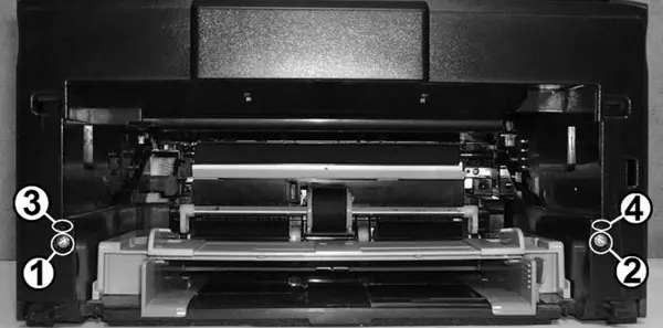

6.Располагают принтер передней стороной к себе. Откручивают два самореза (1 и 2 на рис. 7) на передней стороне устройства с левой и правой сторон. Освобождают два фиксатора (3 и 4), перемещают боковое ограждение в сборе с верхней крышкой вверх и снимают его с принтера.

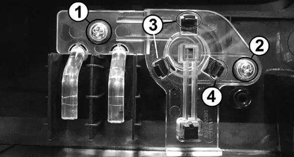

На внутренней стороне верхней крышки расположены световоды индикации и кнопка пульта управления. При необходимости демонтажа световодов или привода кнопки пульта управления откручивают два самореза (1 и 2 на рис. 8) и снимают световоды в сборе с приводом кнопки пульта управления с верхней крышки. Для снятия кнопки пульта управления освобождают три фиксатора (3 и 4) и снимают кнопку, предварительно запомнив ориентацию пружины. Установку привода кнопки пульта управления и линз индикаторов выполняют в обратной последовательности. При необходимости демонтажа верхней крышки с бокового ограждения снимают световоды в сборе с приводом кнопки пульта управления, откручивают три самореза крепления и снимают верхнюю крышку. Установку крышки выполняют в обратном порядке.

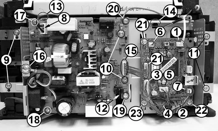

1.Располагают принтер задней стороной к себе и отключают разъемы жгутов термистора CN3 (1 на рис. 9), блока лазера CN14 (2), двигателя привода редуктора CN9 (3), HVPS CN7 (4), чипа картриджа CN5 (5), предохранителя картриджа CN2 (6), соленоида муфты подачи CN11 (7) от платы форматера. При отключении разъемов соленоида подачи и термистора освобождают фиксаторы.
Рис.9.
2.Освобождают фиксатор и отключают разъем CON1 (8) подачи напряжения на лампу узла термозакрепления от платы ИБП. Откручивают шесть саморезов (9-11) крепления шасси к корпусу.
3.Перемещают флажок датчика бумаги (12) вниз, освобождают два фиксатора (13 и 14), перемещают шасси в сборе с платами к себе, освобождают жгуты отключенных разъемов из пазов прокладки на шасси и снимают его в сборе с платами ИБП и форматера с принтера.

1.Освобождают фиксатор и отключают разъем подачи питания на лампу узла термозакрепления.
2.Отключают разъем CON2 (15 на рис. 9) подключения жгута форматера от платы ИБП.
3.Откручивают винт (16) крепления клеммы защитного заземления, два самореза (10) крепления платы к корпусу принтера и четыре винта (17-20) крепления платы к шасси.
4.Перемещают флажок датчика регистрации бумаги вниз, перемещают правую сторону платы к себе, затем вправо и снимают ее с принтера. Установку платы выполняют в обратном порядке.

Отключают от платы форматера разъемы подключения термистора, блока лазера, двигателя привода, платы HVPS, соленоида муфты подачи, чипа картриджа, предохранителя картриджа и платы ИБП CN7 (21 на рис. 9). Придерживая плату, откручивают три винта (2123 на рис. 9) крепления платы к шасси. Перемещают плату к себе и снимают ее с принтера. Установку платы выполняют в обратном порядке.
