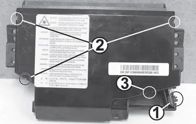

Профилактика блока лазера
Располагают блок крышкой вверх, разъем (1 на рис. 1) подключения жгута управления лазером должен быть расположен с правой стороны. Аккуратно освобождают четыре фиксатора (2 и 3) крышки блока, перемещают ее вверх и снимают с корпуса. Для освобождения фиксатора (3) на нижней стороне корпуса блока предусмотрено прямоугольное отверстие.
