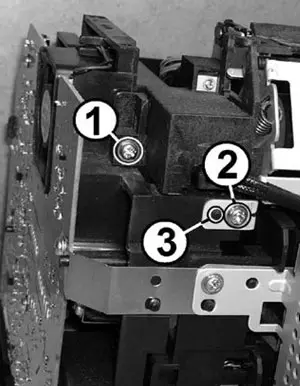

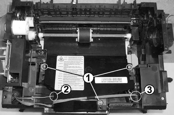

Демонтаж блока лазера

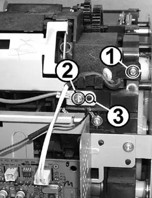

Располагают принтер лицевой стороной к себе. Откручивают три самореза (1 на рис. 14) крепления блока к корпусу. Освобождают жгуты из пазов прокладки, отключают разъемы (2 и 3), приподнимают блок лазера вверх и снимают его с принтера.

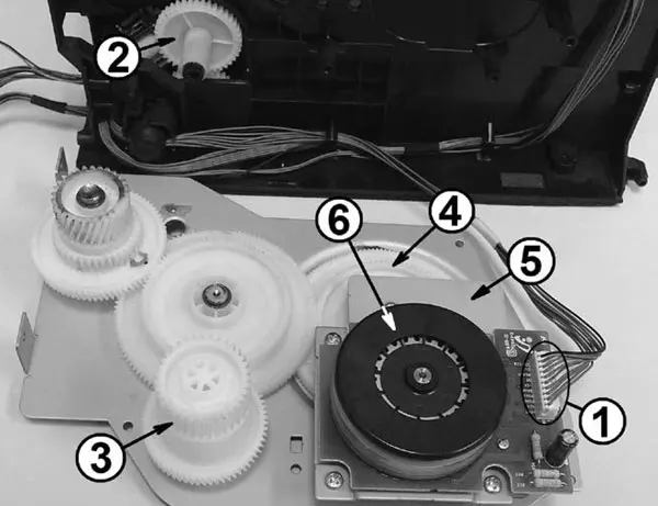

2.Перемещают крышку редуктора в сборе с двигателем привода к себе, отсоединяют разъем (1 на рис. 17) от платы управления двигателем и снимают редуктор с принтера. Запоминают расположение шестерен редуктора.
3.Снимают промежуточную шестерню (2 на рис. 17) привода муфты ролика захвата бумаги и промежуточную шестерню (3) привода резинового вала узла термозакрепления.

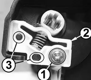

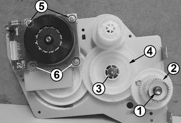

4.Снимают первую (4 на рис. 17) от вала двигателя шестерню редуктора. Для ее снятия откручивают четыре винта (4 и 5 на рис. 16), перемещают вверх пластину (5 на рис. 17) и снимают ее с крышки редуктора в сборе с двигателем привода (6) и шестерней (рис. 18). Далее перемещают шестерню (1) к себе и снимают ее с оси (2).

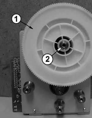

5.Последовательно снимают стопорное кольцо (1 на рис. 19) и третью шестерню (2) редуктора с оси, закрепленной на крышке. Аналогично снимают стопорное кольцо (3 на рис. 19) и вторую шестерню (4) редуктора.
Примечание.Демонтаж второй шестерни редуктора возможен только после снятия промежуточной шестерни привода резинового вала узла термозакрепления и третьей шестерни редуктора.

Располагают редуктор шестернями вверх. Откручивают четыре винта (5 и 6 на рис. 19) крепления кронштейна двигателя к пластине, перемещают двигатель вверх и снимают его в сборе с кронштейном крепления и платой управления.

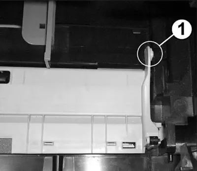

Снятие лотка подачи бумаги
Лоток подачи расположен на нижней стороне корпуса принтера и включает в себя лоток и устройство установки ширины применяемой бумаги.
1.Располагают принтер передней стороной к себе. Перемешают вверх ближнюю сторону лотка подачи одиночных листов до освобождения фиксаторов и, переместив лоток к себе, снимают его с принтера. Освобождают фиксатор и перемещают ограничители (5 на рис. 20) ширины используемой бумаги к центру лотка.
2.Располагают принтер задней стороной к себе, снимают шасси в сборе с платами (форматера и ИБП) и механизм подачи и транспорта бумаги (см. выше).
3.Запоминают ориентацию пружин, расположенных с правой и левой сторон между лотком (6 на рис. 20) подачи и нижней стороной корпуса, и снимают их с узла.
4.Плоской отверткой вынимают правую ось (1 на рис. 21) лотка из посадочного отверстия в корпусе. Перемещают правую сторону лотка немного вверх, затем к себе, вынимают левую ось из посадочного отверстия и снимают лоток подачи бумаги с принтера.
Устанавливают лоток на место в последовательности, обратной снятию. Далее устанавливают на место пружины. Верхнее положение перемещения ближней стороны лотка под действием пружин ограничивается упорами на левой и правой сторонах лотка.

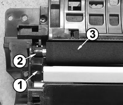

Снятие ролика подачи бумаги

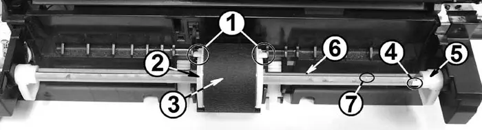

Освобождают фиксаторы (1 на рис. 25) на держателе (2) ролика подачи (3), перемещают верхнюю часть ролика подачи бумаги к себе. Далее перемещают ролик вниз, вынимают выступы на ролике подачи из посадочных пазов на держателе и снимают его с узла. Очищают рабочую поверхность ролика от загрязнений. При износе рабочей поверхности (нестабильная подача бумаги) или повреждении ролик подлежит замене. Устанавливают ролик в обратном порядке. При отсутствии нового ролика подачи, как временное решение, поворачивают резиновое кольцо вокруг пластмассового основания ролика до перемещения изношенного участка рабочей поверхности резины в нерабочую зону.
Рис. 25.
Примечание.Снятие/установку (замену) ролика подачи бумаги обычно выполняют без разборки принтера, предварительно демонтировав лоток подачи одиночных листов (см. выше).

2.Освобождают фиксатор (4 на рис. 25) правого кулачка (5) привода подающего лотка и перемещают кулачок по валу (6) влево до ограничительного упора (7).
3.Перемещают вал вправо до выхода его левой стороны из посадочного отверстия в корпусе. Далее перемещают левую сторону вала к себе до выхода за пределы корпуса и,переместив вал влево, снимают его с узла в сборе с держателем ролика захвата бумаги и кулачками привода подающего лотка.
4.Располагают вал ролика подачи фиксаторами кулачков привода подающего лотка к себе, прямоугольные пазы (1 на рис. 27) фиксации муфты подачи расположены с левой стороны. Освобождают фиксатор (2) левого кулачка (3), расположенного на стороне муфты подачи, перемещают кулачок влево и снимают его с вала.
5.Вынимают металлический уголок (4) из П-образного профиля вала ролика подачи бумаги. Освобождают фиксатор (5) держателя (6)ролика захвата и, удерживая вал, перемещают держатель ролика захвата по валу влево и снимают его с вала подачи.

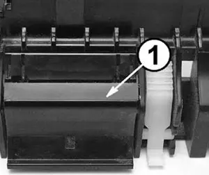

Снятие тормозной площадки
Тормозную площадку (1 на рис. 28) снимают после демонтажа вала ролика подачи бумаги. Располагают узел тормозной площадкой к себе. Для снятия перемещают тормозную площадку вверх и снимают ее с узла. Запоминают расположение возвратных пружин, расположенных на ее обратной стороне. Очищают направляющие, расположенные на тормозной площадке и на корпусе узла, от старой смазки и загрязнений. При износе или неудовлетворительной работе(подача нескольких листов) заменяют тормозную площадку. Наносят тонкий слой смазки на направляющие, проверяют ориентацию возвратных пружин и устанавливают площадку на место.
