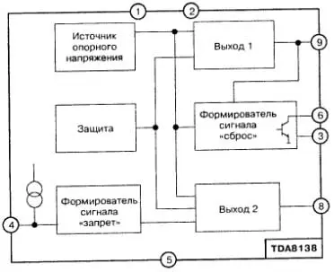

Режим SUSPEND формируется путем подачи соответствующего сигнала с процессора управления режимами на вывод 3 микросхемы IC601 (рис. 6.6), при этом от потребителей источника питания отключается напряжение +12 В.
Рис. 2 Структурная схема TDA8138
Режим выключенного питания (OFF MODE) реализуется подачей сигнала OFF низкого уровня на вывод 13 микромодуля HIC601. Фотоприемник оптрона IC2 открывает транзистор Q1 микромодуля, который шунтирует выходной сигнал усилителя сигнала рассогласования, следовательно, выходной сигнал микросхемы (выв. 6 IC1) выключается. Наличие дополнительной шунтирующей цепи выключает транзистор Q602, и, соответственно, включает дополнительный преобразователь. Этот сигнал приводит к переводу источника питания в режим малого потребления энергии, при котором поддерживается только напряжение +8В (1) для питания микроконтроллера.
