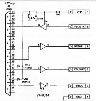

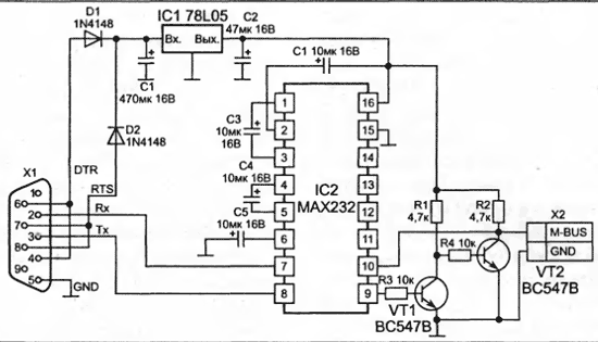

   Для программирования телефонов, выполненных на платформах DCT-3, DCT-4, а также более поздних, например, WD2, необходимо иметь специальные боксы и кабели-переходники.
Рис. 1
Рис. 2
   Схема простейшего из них - кабеля M-bus (для DCT-3) приведена на рис. 1, а схема для программирования FLASH-памяти через интерфейс F-bus для этой же платформы - на рис. 2. Второй кабель предполагает подключение к LPT-порту ПК, в настройках этого порта необходимо установить режимы ESP/EPP или BI-DIRECTIONAL.

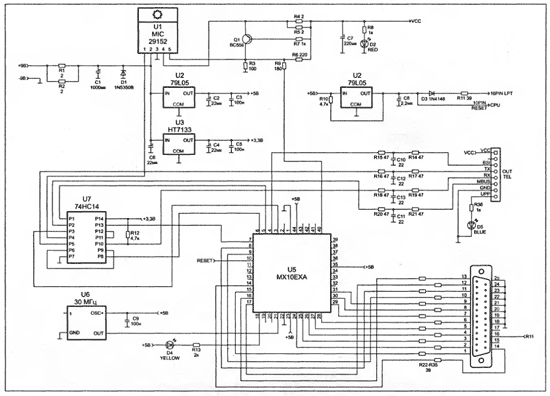

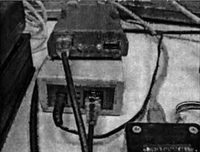

   Конечно, для программирования телефонов лучше всего использовать универсальные боксы, предназначенные для одной или нескольких платформ, например, наиболее распространенные из них - UFS (Twister) и Griffin. Внешний вид этих боксов показан, на рис. 3 (UFS - сверху, а Griffin - внизу), а принципиальные схемы - соответственно, здесь и рис.4.
Рис. 4
   Во всех случаях на ПК желательно использовать ОС Windows 98 SE, за исключением работы с боксом UFS, так как он использует интерфейс USB - и в этом случае лучше пользоваться Windows ХР
