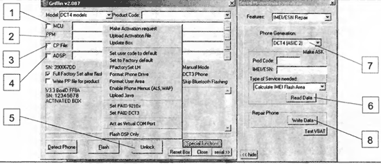

   Программирование телефонов на платформе DCT-4 с помощью универсального бокса GRIFFIN
Рис. 11
   Окно программы Griffin v2.087 показано на рис. 11.
   С помощью бокса GRIFFIN на телефонах платформы DCT-4 можно выполнять следующие операции:
  1. полностью перепрограммировать аппарат: менять содержимое MCU (1 на рис. 8.12), РРМ (2), CONTENT (SP File (3)), а также программировать на некоторых моделях режимы DSP (ADSP (4)). При прошивке телефона следует учесть, что версия ПО языкового пакета РРМ должна соответствовать версии MCU;
  2. производить сброс аппарата на заводские установки (сброс пользовательского кода на код по умолчанию, а также полный и выборочный сброс);
  3. производить форматирование в последних моделях телефонов так называемого виртуального диска;
  4. блокировку/разблокировку аппарата. Кнопка 5 Unlock используется только для снятия операторской блокировки, пользовательские блокировки снимаются сбросом аппарата на заводские установки (активируют опцию FFactory-Set LM), при этом код телефона принимает значение 12345 (по умолчанию);
  5. форматировать пользовательскую память (CONTENT);
  6. активировать новые пункты пользовательского меню;
  7. загружать JAVA-приложения;
  8. добавлять и при необходимости удалять пользовательские функции (меню) аппарата;
  9. считать/записать код продукта. Это очень важная функция, необходимая при восстановлении IMEI-номера, решения проблем, вызванных состоянием аппарата CONTACT SERVICE;
  10. менять и восстанавливать настройки радиоканала (РМ-файл). Часто эта функция позволяет восстановить работоспособность радиоканала (некоторые ремонтники в подобных случаях "грешат" на аппаратное обеспечение).
   Естественно, с появлением новых моделей телефонов, для работы с ними необходимы обновления программного обеспечения и прошивки самого бокса GRIFFIN. Это можно сделать с сайта поддержки www.griffin.com.
   Окно программы Griffin (рис. 11) разделено на две половины: левая часть предназначена для "флеширования" телефона, а правая - для дополнительных функций. Например, одна из примечательных дополнительных функций - тестирование телефона. Допустим, если аппарат находится в состоянии CONTACT SERVICE, причину данного состояния и выявляет данная программа (DSP, проблемы с блокировкой и др.).

   Телефон переходит в состояние CONTACT SERVICE, а указанный выше тест показывает наличие в аппарате операторской блокировки
   Для устранения подобного дефекта достаточно нажать кнопку UNLOCK (5 на рис. 11).

   Восстановить оригинальный IMEI-номер можно несколькими способами.
  1. Подключают телефон к GRIFFIN и нажимают кнопку READ DATA (6 на рис. 11), но перед этим необходимо правильно выбрать версию ASIC (7) - или поколение микросхем UEM. После этого вводят оригинальный серийный номер аппарата (он нанесен на наклейке, под задней крышкой телефона). После чего программа формирует так называемый файл запроса (ASK-файл). Этот файл передают (за определенную плату - около 8 евро) рессел-леру(ам) (будем называть их так), которые пересылают его через Интернет его на головной сервер NOKIA, а в ответ получат специальный RPL-файл с исправленными контрольными суммами для этой модели аппарата. Полученный файл записывают в телефон, нажав кнопку 8 WRITE DATA. В итоге в аппарате мы получим восстановленный исходный IMEI-номер.
  2. Приобретают "чистую" микросхему UEM, впаивают ее в телефон и программируют аппарат так называемым "патченным" RPL-файлом. Что же касается IMEI-номера, хранящегося в EEPROM, то RPL-файл изменяет его таким образом, что он будет совпадать с номером, расположенным в UEM.
