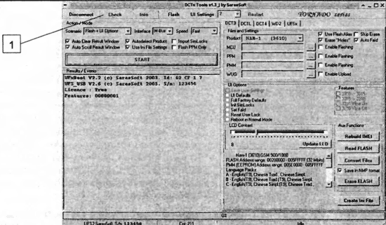

  4. проверять работоспособность процессорной части телефона (с помощью кнопки 1 CHECK - см. рис. 13). Если точнее, основное назначение этой функции - проверка соединения с аппаратом посредством загрузки в процессор телефона специальной программы-загрузчика. Для ремонтников это должно быть важно - если операция после нажатия кнопки CHECK прошла успешно - на телефоне можно проводить операции чтения/записи Flash-памяти;

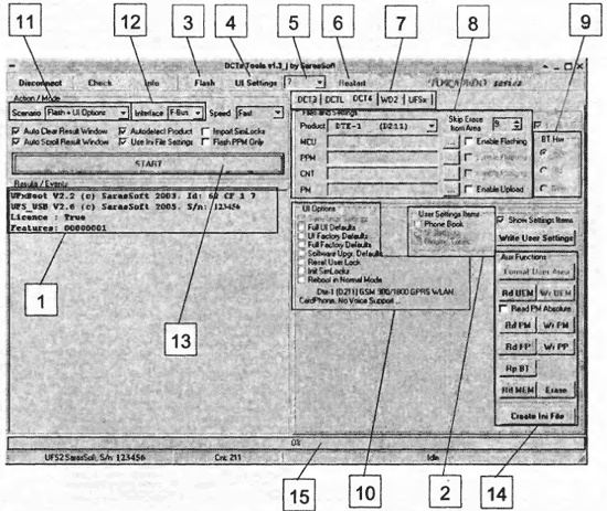

   На рис. 13 показано окно программы для платформы телефонов DCT-4, где числами отмечены некоторые функциональные кнопки, панели и окна (их назначение понятно из названия):
  1. - окно сообщений программы;
  2. - окно пользовательских установок;
  3. - режим ручной прошивки;
  4. - настройки пользовательского интерфейса;
  5. - переключение режимов (Local Mode, Test mode, Normal Mode);
  6. - перезагрузка телефона;
  7. - выбор платформ;
  8. - панель выбора файлов прошивок;
  9. - выбор версии Bluetooth. Также можно вос- становить работоспособность Bluetooth, нажав кнопку Rp ВТ (на панели 14);
  10. - опции настроек режимов программы;
  11. - выбор сценария;
  12. - выбор интерфейса (M-bus, F-bus);
  13. - старт/отмена выбранной операции;
  14. - чтение/запись содержимого микросхемы UEM (Rd/Wr UEM - создание ASK-файла и запись RPL-файла), области EEPROM (Rd/Wr PM), чтение всей памяти (Rd MEM), ее очистка (Erase), создание INI-файла (Create Ini File) и другие операции;
  15. - прогрессирующая шкала выполнения опе- раций (чтения/записи);

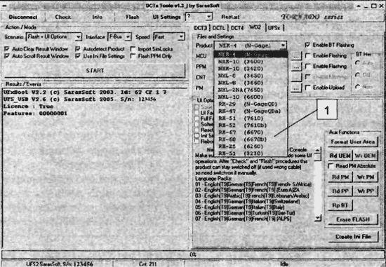

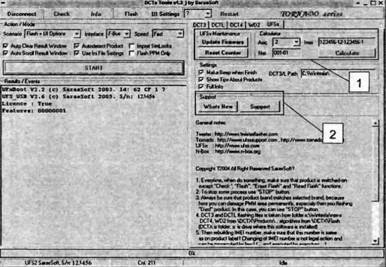

   На рис. 14 показан процесс ручного выбора модели телефона (в ниспадающем меню 1 для смартфонов на платформе WD-2), а на рис. 15 - панель калькуляции кодов разблокировки (1) и панель поддержки программного обеспечения бокса UFS (2).

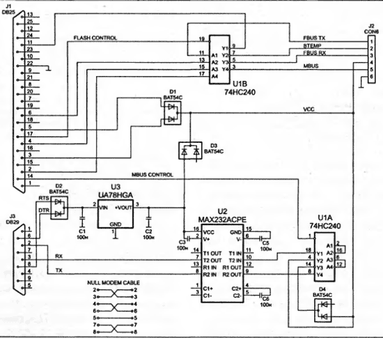

   В заключение приведем еще одну принципиальную схему универсального бокса - см. рис. 16.
