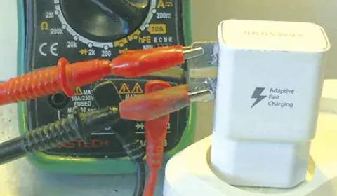

До подключения проверяемого ЗУ к сети 230 В желательно установить технологический разъём и проверить состояние низковольтного выпрямителя ЗУ. Фрагмент схемы его выходной части показан на рис. 3. Обозначения элементов соответствуют указанным на плате. С помощью мультиметра (рис. 4) можно определить наличие обрыва вторичной обмотки трансформатора или перегорания выпрямительного диода, измерить прямое напряжение на нём,если он исправен, определить пробой конденсаторов фильтра.
У исправных ЗУ выходное напряжение на холостом ходу может быть 4,8...5,25 В. Выходное напряжение у некоторых ЗУ немного повышается при подключении нагрузки. Полное отсутствие напряжения на выходе часто указывает на отказ высоковольтной части. Для проверки работы ЗУ под нагрузкой, к внешним контактным площадкам разъёма подключают резисторы сопротивлением 47 Ом, 22 Ома, 17 Ом и 10 Ом необходимой мощности рассеивания, что соответствует выходным токам 110 мА, 220 мА, 290 мА и 500 мА. Если выходной ток значительно превысит максимальный для ЗУ, напряжение на его выходе уменьшится до 0 В, при незначительном превышении тока напряжение будет периодически изменяться от 0 В до 5 В. Для длительного испытания ЗУ выводы резисторов удобно прижимать к контактным площадкам зажимами, подключёнными к мультиметру. При выходном напряжении ниже нормы к контактным площадкам разъёма, соблюдая полярность, подключают оксидный конденсатор ёмкостью 1000 мкФ. Если напряжение на выходе ЗУ повышается, причина неисправности может быть в существенном уменьшении ёмкости конденсаторов выходного фильтра выпрямителя, из-за чего увеличивается амплитуда пульсаций и уменьшается среднее значение постоянного напряжения на выходе ЗУ.
