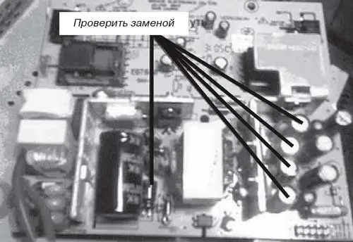

Монитор PackardBell Callisto 170-700P
Монитор не включается
В ремонт поступил монитор "Packard Bell Callisto 170-700P", на металлическом кожухе присутствует наклейка "Samsung-171", по имеющимся данным его полными аналогами являются "Xerox XA7-17i 700P" и "Fujitsu-Siemens 700P". В ходе осмотра обнаружены следы попытки ремонта: отключены CCFL, ЖК матрица, видны следы пайки платы импульсного блока питания (ИБП) и инвертора, установлен "жучок" вместо предохранителя F2 (3,15 А) в цепи питания инвертора + 14V, следы пайки транзисторов инвертора с маркировкой "3055". Инвертор совмещен с ИБП - на печатной плате (ПП) есть маркировка "MIRAGE ELECTRONICS AD-1700 REV: F" (см. рис. 1). ИМС инвертора - TL494 фирмы TI в планарном исполнении, ее аналоги: IR3M02 (SHARP), А494 (FAIRCHILD), КА7500 (SAMSUNG), МВ3759 (FUJITSU), КР1114ЕУ4 (СНГ).
Плата питания и инвертора монитора Packard Bell Callisto 170-700P
Рис. 1. Плата питания и инвертора монитора Packard Bell Callisto 170-700P
После восстановления и включения ИБП появляется подсветка и изображение, а через несколько секунд сильно нагреваются транзисторы и перегорает предохранитель F2. С помощью внешнего инвертора от ТВ были проверены все четыре лампы.

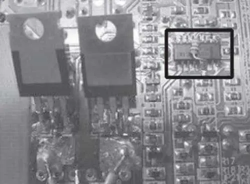

Для автономного включения инвертора (без платы контроллера монитора) необходимо подать на контакт BL ON разъема сигнал с уровнем лог. "1", например, подключить этот контакт к шине +5 В через резистор номиналом 1 кОм.
Следует отметить, что имеющаяся в Интернете информация (поиск по бренду монитора и маркировке транзисторов инвертора) приводит к неверному определению типов транзисторов инвертора - mje3055 (биполярный, n-p-n). При использовании в качестве аналогов, например, транзисторов КТ819, они быстро перегреваются, при этом ток потребления инвертора завышен. После выпаивания транзисторов инвертор переходит в режим защиты и, естественно, запускающие импульсы на выходах контроллера TL494 отсутствуют.
В схеме инвертора выходы ИМС TL494 включены по схеме с общим коллектором (внешние нагрузки подключаются к эмиттерам выходных транзисторов - выв. 9 и 10) и выходные импульсы "направлены" в этом случае выбросами вверх (передние фронты импульсов положительны).
Для блокировки защиты ИМС TL494 достаточно включить резистор номиналом 10 кОм между отключенным (на практике - можно и не отключать) выв. 2 (инвертирующий вход усилителя ошибки) и соединенными вместе выв. 13 (режим) и выв. 14 (выход опорного источника +5 В) (микросхема и резистор выделены на рис. 2).
Фото платы питания и инвертора
Рис. 2. Фото платы питания и инвертора
После этого при автономном запуске инвертора были сняты осциллограммы: на выв. 5 присутствует пилообразное напряжение амплитудой около 3 В, на выв. 9, 10 - прямоугольные импульсы амплитудой 11 В. Был сделан вывод, что в качестве силовых ключей должны использоваться полевые транзисторы. Было установлено, что маркировка "3055" соответствует транзистору P3055LDG (Logic Level Enhancement Mode Field Effect Transistor) фирмы NIKOS, его аналоги: tm3055, AOD444, 2SK3055, F3055L, (P3055), PHD3055E. Эти транзисторы часто применяются на "материнских" платах ПК.
Вместо транзисторов P3055LDG (VD=25 В; RDS(on)=0,05 Oм, ID=8-12 A; PD=20-48 Вт) были установлены обычные MOSFET-транзисторы типа IRF630 (VD=200 В, RDS(on)=0,4 Oм, ID=9A; PD=74 Вт). Нагрев данных транзисторов не превышал 40...45°С. На форуме сайта МОНИТОР есть информация, что возможна замена P3055LDG и на IRFZ44. Установленные транзисторы IRF630 успешно работают в данном мониторе уже около двух лет.
Примечание. Сопротивление вторичных обмоток трансформаторов инвертора составляет около 360 Ом, при проверке "Тестером КЗ витков" (набор Мастер-КИТ) первичных обмоток горят все светодиоды (то есть нет межвиткового замыкания), а при контроле вторичной обмотки - только 2-3 (ошибочно диагностируется наличие КЗ витков). Однако замыкание вторичной и тестирование первичной обмотки сразу однозначно показывает наличие КЗ витков.
Работоспособность каждого трансформатора инвертора была проверена поочередным подключением к плате исправного инвертора (с блокированной защитой) его первичной обмотки. На вторичную обмотку просто подключалась CCFL, которую уже длительное время автор использует для проверки работоспособности инверторов (см. рис. 3).

После окончательного восстановления монтажа и разблокировки защиты монитор заработал нормально.
