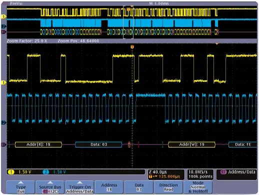

   На рис. 1А представлено исследование шины I2C. Весь записанный сигнал отображается в верхнем окне, а увеличенный фрагмент - в нижнем, более крупном окне. В этом случае масштабирование применялось для просмотра расшифрованных значений адреса и данных для двух пакетов.

Рис. 1 A. Wave Inspector предоставляет специальные элементы управления масштабированием и панорамированием, расположенные на передней панели.
   Внешнее кольцо используется для перемещения окна масштабирования по осциллограмме, этот элемент управления является чувствительным к силе воздействия (степени поворота). При повороте по часовой стрелке окно масштабирования перемещается по осциллограмме вправо, а при повороте против часовой стрелки - влево. Чем сильнее его повернуть, тем быстрее окно масштабирования перемещается по осциллограмме. На рис. 2 показано, как быстро переходить от одного пакета к следующему, просто повернув элемент управления панорамированием в соответствующем направлении. 7аже при просмотре записи сигнала, состоящей из 10 млн точек, можно быстро перемещать окно лупы из одного конца записи в другой всего за пару секунд, не изменяя коэффициент масштабирования.
Рис. 2. Переход между участками длинной осциллограммы шины I2C.

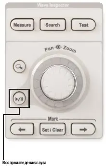

   Часто при отладке устройства причина неполадки неизвестна, поэтому разработчик не знает, на что обращать внимание в полученной осциллограмме. Однако он знает, что проблема содержится в зарегистрированном интервале, и теперь ему требуется просмотреть зарегистрированные данные, чтобы постараться ее обнаружить. В большинстве современных осциллографов для этого требуется повернуть ручку положения по горизонтали бесконечное число раз для поиска подозрительных участков в полученных осциллограммах. Wave Inspector помогает и в решении такой задачи. Можно просто нажать кнопку воспроизведения на передней панели, чтобы окно лупы автоматически перемещалось по осциллограмме. Скорость и направление воспроизведения задаются с помощью интуитивно понятных операций с ручкой панорамирования. Чем сильнее повернуто кольцо панорамирования, тем быстрее перемещается осциллограмма. 9лагодаря этому воспроизведение выполняется без участия пользователя, который может сосредоточиться на том, что действительно важно - на просмотре самой осциллограммы. В примере с шиной I2C (рис. 2) можно настроить воспроизведение осциллограммы во время просмотра расшифрованных значений адреса и данных для отслеживания работы шины. 1огда интересующее событие обнаружено, для того чтобы осциллограмма остановилась, достаточно повторно нажать кнопку "воспроизведение/пауза".
Воспроизведения осциллограммы
Рис. 2А. Специальные элементы управления на передней панели для автоматического воспроизведения осциллограммы. Воспроизведение/пауза

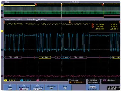

   В процессе поиска источника неполадки может быть найдено множество областей осциллограммы, которые требуют дальнейшего исследования или отражают какие-то процессы в тестируемом устройстве и могут использоваться в качестве опорных точек при последующем анализе. Предположим, требуется измерить временные параметры, связанные с запаздыванием между моментом, когда водитель нажимает переключатель, предназначенный для открывания окна со стороны пассажира, на панели, расположенной на водительской двери, и моментом, когда окно действительно начинает открываться. Первое событие, которое потребуется найти, - нажатие переключателя. Следующее важное событие - когда модуль CAN на двери водителя отправляет команду модулю CAN на двери пассажира. Последним важным событием может быть включение моторчика на двери, расположенной со стороны пассажира, и начало движения окна. Не правда ли было бы удобно отметить эти события на осциллограмме, чтобы быстро переходить от одного важного участка к другому для измерения временных параметров? При использовании осциллографа серии DPO4000 это возможно.
В
    примере, представленном на рис. 3, через канал 1 передается выходной сигнал переключателя, расположенного на двери водителя, через канал 2 - сигнал с шины CAN, а через канал 3 - сигнал моторчика на двери пассажира.

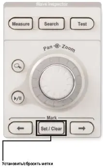

Рис. 2Б. Специальные элементы управления на передней панели для установки и сброса меток и перехода между ними. Установить/сбросить метки

Рис. 3. Размещение меток на осциллограмме для измерения времени запаздывания для шины CAN.
   Осциллограф настроен для синхронизации по интересующему пакету, указаны соответствующие идентификатор и данные. ­атем мы использовали расположенную на передней панели кнопку "Установить/сбросить метку" для того, чтобы отметить каждое интересующее событие на осциллограмме. Эти пользовательские метки отображаются в виде закрашенных белых треугольников, расположенных вдоль верхнего края верхнего и нижнего окон. Нарастающий фронт в канале 1 отражает нажатие переключателя.
   Событие синхронизации - отправка команды модулем CAN на водительской двери, начало движения окна - переходный процесс в канале 3. Используя кнопки "Предыдущая" и "Следующая" на передней панели, можно мгновенно переходить от одной метки к другой, чтобы поместить курсоры для быстрого и удобного измерения времени запаздывания. На рис. 3 мы видим, что суммарное время, прошедшее от нажатия переключателя до начала движения окна, составляет 58,8 мс, что вполне допустимо.
