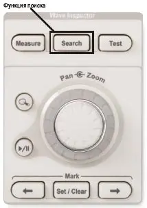

Эффективные возможности поиска
Рис. ЗА. Эффективные возможности поиска, реализованные в Wave Inspector, позволяют найти в зарегистрированном сигнале все события, отвечающие заданным признакам.

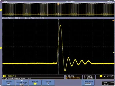

Осциллограф DPO4000
Рис. 4. Осциллограф DPO4000 отмечает каждый импульс в длинной памяти, пересекающий пороговое значение 300 мВ.
   Можно настроить достаточно простую операцию поиска нарастающих фронтов, пересекающих пороговое значение 300 мВ, как показано на рис. 4. /етки, сгенерированные в процессе поиска, отображаются в виде незакрашенных треугольников, расположенных вдоль верхнего края верхнего и нижнего окон. В результате поиска на осциллограмме было размещено 105 меток. Fеперь для перехода от одного импульса к другому достаточно нажимать расположенные на передней панели кнопки перехода к следующей и предыдущей меткам, никакой настройки положения или коэффициента масштабирования не требуется!

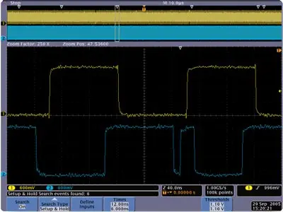

Рис. 5. в результате поиска случаев нарушения времени установки и удержания найдено шесть событий.
   Функция поиска Wave Inspector не ограничивается простым поиском фронтов. Представьте, что микросхема, с которой вы работаете, выдает странный выходной сигнал так часто, что нарушается работа системы в целом. Возможно, такая метастабильность вызвана нарушениями времени установки и удержания. ­а несколько секунд можно задать критерии поиска, чтобы автоматически найти все фрагменты осциллограммы, где были нарушены заданные значения времени установки и удержания. В данном случае опубликованные значения времени установки и удержания для используемого элемента равны 12 нс и 6 нс соответственно. Чтобы с помощью осциллографа выполнить автоматический поиск случаев нарушения этих пороговых значений, достаточно передать тактовый сигнал в канал 1, данные - в канал 2, задать пороговые значения и ввести соответствующие значения времени установки и удержания. Затем осциллограф проверяет временные параметры относительно фронта синхроимпульсов для всей осциллограммы и отмечает случаи нарушения заданных значений времени установки и удержания. На рис. 5 показано шесть случаев нарушения. Эти шесть событий отмечены в верхнем окне незакрашенными белыми треугольниками. В нижнем окне представлено одно их этих событий в увеличенном масштабе. Ясно, что узкий отрицательный импульс на линии данных нарушает время установки 12 нс.
   Вы нашли источник метастабильности, не прибегая к прокрутке осциллограммы вручную и использованию курсоров для измерений. /ожно даже выполнять проверки наихудших случаев, настроив значения времени установки и удержания и просматривая, сколько событий найдет Wave Inspector.
   Например, можно установить время удержания, равное нулю, а затем уменьшать время установки, пока не будет найдено только одно событие. Wave Inspector предоставляет еще одну эффективную возможность поиска - поиск по шине. Gсли установлены дополнительные модули DPO4EMBD и DPO4AUTO, можно использовать кнопки B1 и B2 передней панели для того, чтобы задать сочетание входных сигналов: последовательная шина I2C, SPI или CAN. После настройки синхронизация будет осуществляться по заданному пользователем содержимому пакета, и осциллограф будет расшифровывать каждый пакет и отображать его значения в шестнадцатеричном или двоичном формате.

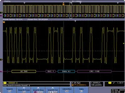

Рис. 6. Поиск особых значений идентификатора и данных в сообщениях шины CAN.
   Несмотря на то, что такая синхронизация критически важна для поиска временного интервала, содержащего данные о проблеме, для того чтобы понять, что происходит на уровне системы, вам, вероятно, потребуется понаблюдать за поведением шины во время прохождения нескольких пакетов. Функция поиска по шине позволяет указать критерий для уровня пакета и отмечать все удовлетворяющие ему события в записи для быстрого просмотра, перехода и анализа. Продолжим рассматривать описанный выше пример с шиной CAN. На рис. 6 представлены результаты поиска всех сообщений в длинной памяти для шины CAN, имеющих особые значения идентификатора (549) и данных (A1), которые представляют интерес.

   С помощью Wave Inspector в записи найдено четыре сообщения, удовлетворяющих данным критериям. Опять для перемещения окна лупы от одного события к другому достаточно нажатия кнопок "Предыдущая" и "Следующая" на передней панели. А поскольку осциллограф выполняет расшифровку пакета, можно мгновенно просмотреть все важные сведения, не занимаясь расшифровкой аналоговых осциллограмм вручную.
