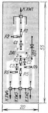

   Все детали разветвителя размещены на печатной плате из двусторонне фольгированного стеклотекстолита, эскиз которой представлен на рис. 2. Вторая сторона платы оставлена металлизированной и припаянной фольгой соединена по краям с общим проводом первой стороны. Кроме того, через отверстия в плате обе стороны соединены отрезками луженого провода. Входной и выходные кабели длиной несколько сантиметров припаивают непосредственно к плате, они должны быть с фторопластовой изоляцией, на их концах монтируют гнезда XW1 - XW4. Плату помещают в защитный пластмассовый кожух, подойдет, например, корпус от маркера или губной -помады.
   В усилителе применены конденсаторы К10-17в, но можно аналогичные импортные, и постоянные резисторы Р1-12 типоразмера 1206. Высокочастотные разъемы XW1-XW4 - любые подходящие, которые пригодны для работы в диапазоне УКВ, например, типа "F". В усилителе применимы и другие ( микросхемы, параметры которых указаны в упомянутой выше статье. По возможности следует выбирать микросхему с большей выходной мощностью.

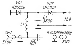

   Напряжение питания подают по кабелю, подключенному к гнезду XW2. На другом конце кабеля устанавливают отдельное развязывающее устройство, схема которого изображена на рис. 3. К нему подключают стабилизированный блок питания с выходным напряжением 12 В и током не менее 100 мА. Если есть возможность разместить блок питания в месте расположения разветвителя, то блок подсоединяют в соответствии со схемой на рис. 4.

   Конструкция отдельного развязывающего устройства аналогична развет-вителю. Все детали монтируют на печатной плате из двусторонне фольгированного стеклотекстолита по рис. 5. Дроссель L1 - ЕС24 индуктивностью 1...10мкГн. Его можно изготовить самостоятельно, намотав на оправке диаметром 2,5...3 мм 10-15 витков провода ПЭВ-2 0,2.
