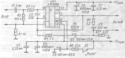

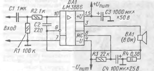

   В качестве усилителя выбрана импортная микросхема LM3886T, обладающая неплохими для мощного УМЗЧ техническими характеристиками; простейшая схема ее включения в режиме ИТУН показана на рис. 1. Такой усилитель работоспособен, но на выходе обычно присутствует небольшое постоянное напряжение, обусловленное меньшей глубиной ООС (примерно на 26 дБ) по сравнению с типовой схемой включения [3]. Поэтому я нашел в Интернете [4] другую схему УМЗЧ- ИТУН (рис. 2) на той же микросхеме, где этот недостаток усилителя устранен дополнением цепи стопроцентной ООС по постоянному току. На рис. 3 показан чертеж печатной платы, выполненный на основе конструкции из того же источника [4].

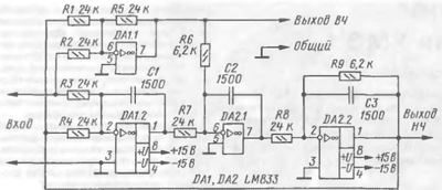

   В результате поиска высококачественного активного фильтра выбран фильтр из [6] с постоянным уровнем суммарного сигнала и крутизной спада 12дБ на октаву. Частота разделения фильтра выбрана 4,5 кГц, поскольку динамическая головка ВЧ имеет резонанс вблизи 1,2 кГц [5]; схема разделительного фильтра приведена на рис. 5.
   Как видно из графика ФЧХ (рис. 6), фазовый сдвиг сигналов на выходе фильтра равен 180 поэтому динамические головки ВЧ и НЧ в громкоговорителе следует включить противофазно (речь о внутренних соединениях с клеммами).

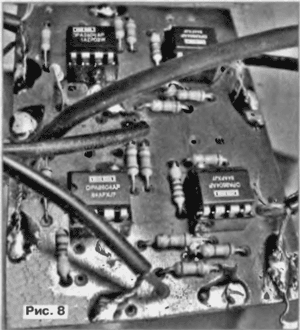

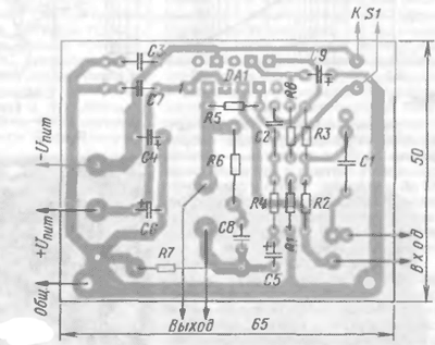

   Чертеж печатной платы этого фильтра (показан один канал) приведен на рис. 7. Плата выполнена из фольгиро-ванного стеклотекстолита. Фольга со стороны установки деталей использована в качестве экрана, поэтому отверстия, не отмеченные крестами, следует зенковать (фото на рис. 8).

   В качестве ОУ можно использовать микросхемы LM833, NE5532 или их аналоги. Сначала на плату фильтра были установлены микросхемы LM833 но затем заменены на ОРА2604, обеспечивающие коэффициент нелинейных искажений 0,0003 %.
