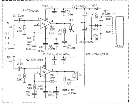

   Усилитель сделан на двух микросхемах TDA2051. Он предназначен для работы в составе стационарной аудиотехники.
tda2051
Рис. 1
   Сигнал от предварительного усилителя поступает на вход через разъем Х1. Микросхемы TDA2051 построены по схеме мощного операционного усилителя. Поэтому питание двуполярное, а коэффициент усиления устанавливается цепями C2-R3-R4 и С9-R8-R9, соответственно. В процессе налаживания, нужную чувствительность можно получить подбором сопротивлении R4 и R9 соответственно.
   Источник питания может быть на низкочастотном силовом трансформаторе или на основе импульсного преобразователя. Вторичная обмотка трансформатора должна давать 32-36V переменного напряжения (при токе до 5А) и у неё должен быть отвод от середины.

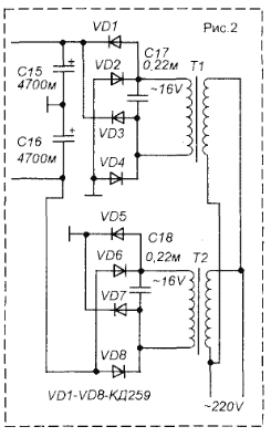

   Если подходящего трансформатора нет, можно использовать два трансформатора, но в этом случае нужно сделать два выпрямителя, один из которых дает полжительное напряжение, а другой - отрицательное (так как показано на рисунке 2).

   Параметры :
  1. Номинальное входное НЧ напряжение 1V.
  2. Выходная мощность на нагрузке 2x4 От при КНИ 0,2% на частоте 1 кГц - 2x38W.
  3. Выходная мощность на нагрузке 2x4 От при КНИ 10% на частоте 1 кГц - 2x55W.
  4. Частотный диапазон 20-30000 Гц при неравномерности 1 dB.
  5. Отношение сигнал/шум 72 dB.
  6. Сопротивление нагрузки 2x4 Ом
  7. Входное сопротивление 22 kOm.

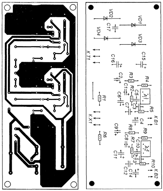

   Практически все детали, включая детали выпрямителя источника питания, расположены на односторонней печатной плате из фольгированного стеклотексталита.
   Все используемые в схеме конденсаторы должны быть рассчитаны на напряжение не менее 25V.
   Диоды выпрямительного моста можно заменить любыми другими выпрямительными, допускающими выпрямленный ток не менее ЗА.
   Усилитель может работать и на нагрузку 2х8 Ом. При этом снижается выходная мощность.
   Площадь поверхности радиатора не менее 400 см2.
