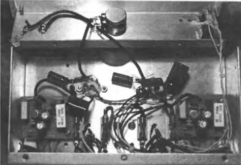

   Для питания усилителя был применен доработанный блок питания от компьютера. Вентилятор, находящийся на верхней крышке блока питания, служит для охлаждения радиаторов, на которых закреплены транзисторы. Доработка блока питания заключается в том, чтобы получить анодное напряжение, минус 12 В при токе не менее 4 А и минимальные пульсации питающих напряжений.
   Анодное напряжение берется с дополнительной обмотки (примерно 30-35 витков), намотанной на трансформатор. Напряжение с этой обмотки выпрямляется двухполупериодным выпрямителем со сглаживающим конденсатором емкостью 47 мкф на напряжение 200 В. Не забыть применить импульсные диоды в выпрямителе. Для устранения пульсаций с частотой 100 Гц напряжение на анод лампы подается через Г-образный RC фильтр - резистор 560 Ом и конденсатор 100 мкф на 200 В. Для получения необходимого тока от источника минус 12 В маломощные диоды выпрямителя были заменены на более мощные, которые установлены на теплоотвод на место, освободившееся после демонтажа канала 3,3 В. Конденсаторы на выходе источника минус 12 В заменены на конденсаторы большей емкости Параллельно каждому выходному электролитическому конденсатору в каналах +12 -12 и 5 В запаяны по два SMD конденсатора емкостью 2,2 мкф с малым ESR, что уменьшило пульсации с (частотой работы преобразователя блока питания (около 25 кГц) на порядок. Изменением сопротивления резистора в цепи делителя микросхемы TL494 напряжение основного источника было установлено 6 В. От него питается накал ламп. Напряжения 12-вольтовых источников поднялись до 13,5 В Выходная мощность усилителя на нагрузке 8 Ом -10 Вт.

   Вот, как выглядит собранный мной усилитель рис.2, а это вид на монтаж - рис.3.
