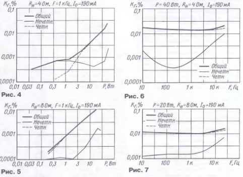

   На рис. 4 и 5 показаны зависимости общего коэффициента гармоник (THD), а также коэффициентов четных (EVEN) и нечетных (ODD) гармоник от выходной мощности на частоте 1 кГц при сопротивлении нагрузки 4 и 8 Ом соответственно, на рис. 6 и 7 - то же, от частоты при выходной мощности 40 Вт на нагрузке 4 Ом и 20 Вт на нагрузке 8 Ом.
   Измерения нелинейности проведены при сопротивлении источника сигнала 13 кОм, поэтому в результатах измерений учтена также входная нелинейность (в действительности она намного меньше общей). Сопротивление источника сигнала 13 и 26 кОм соответствует среднему положению движка регулятора громкости номинальным сопротивлением 50 и 100 кОм соответственно.

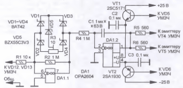

   Усилитель мощности можно использовать без разделительного конденсатора на входе, получив таким образом границу полосы пропускания от нуля герц (другая идея Е. Алёшина применительно ко всему звуковому тракту). В этом случае для улучшения стабильности нуля на выходе целесообразно использование сервоконтроля - ООС по постоянному току.
Рис. 8
   Возможная схема такого устройства в усилителе показана на рис. 8; это - вариант реализации нелинейной ООС по постоянному току [11, 12] с линейным участком возле нуля передаточной характеристики. Первый каскад на ОУ DA1.1 усиливает напряжение с выхода УМЗЧ и симметрично ограничивает его, причем для малых амплитуд сигнала каскад практически линеен. Второй - на ОУ DA1.2 - представляет собой интегратор, с выхода которого ток через резисторы R5, R6 подается в точки суммирования токов общей ООС усилителя мощности. Транзисторы VT1, VT2 формируют стабилизированное напряжение питания для ОУ (+/-6,8 В). Если в УМЗЧ установить интегральные стабилизаторы (см. выше), эти транзисторы можно исключить, подав питание на ОУ со стабилизаторов через резисторы (10 Ом, 0,125 Вт).
   ОУ могут быть любыми с полевыми транзисторами на входе, напряжением питания от +/-6,5 В, обеспечивающие выходной ток не менее 3 мА для DA1.1 и 30 мА для DA1.2. Транзисторы - любые средней мощности, с п21э больше 60. Если они в корпусе ТО-220, то теплоот-вод не нужен, а если меньшего размера, то для каждого нужен теплоотвод, способный эффективно рассеивать 0,6 Вт. Диоды Шотки - любые маломощные с минимальным прямым напряжением (менее 0,4 В при 2 мА), имеющие емкость перехода менее 100 пФ при обратном напряжении 1 В. Конденсатор С1 - пленочный (полиэтилентерефта-латный), остальные - керамические с диэлектриком X7R и номинальным напряжением 25 В (или 50). Под-строечный резистор может быть любым малогабаритным, но надежнее использовать многооборотный.
   Настройка узла нелинейной ООС по ПТ, подключенного к налаженному УМЗЧ, сводится к установке нуля на выходе усилителя при поданном на его вход тональном сигнале - синусоиде частотой 1 кГц - амплитудой на несколько вольт меньше напряжения ограничения на выходе. Точнее, нужно установить такое же напряжение, как в отсутствие сигнала (несколько милливольт). Нагрузка (эквивалент) должна быть подключена. Измерение выходного напряжения производят милливольтметром постоянного тока, подключенным к выходу через ФНЧ (R = 10 кОм, С = 1 мкФ). Тестовый сигнал не должен содержать четных гармоник более 1 %. Процесс настройки можно ускорить, временно уменьшив емкость конденсатора С1 до 0,1 мкФ.
