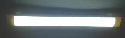

Светодиодные лампы и светильники уверенно вытесняют осветительные приборы на основе других источниках света. Это относится и к местам общего пользования - подъездам, лестничным площадкам и т. д. Замена люминесцентных светильников светодиодными постепенно происходит и в доме автора. При этом по понятным причинам предпочтение отдаётся самым дешёвым, к которым относятся светильники на основе светодиодных лент и модулей. Казалось бы, продолжительность их работы должна быть не маленькой, но это не всегда так. Из установленных не так давно светильников (рис. 1, рис. 2) некоторые вышли из строя сравнительно быстро. При этом меняют светильник целиком, а испорченный выбрасывают. Один из таких светильников достался автору.

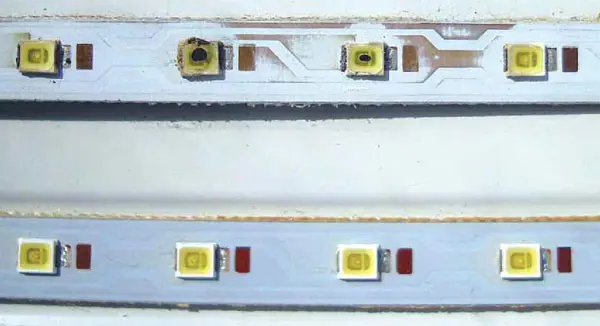

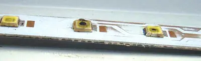

В первую очередь подозрение пало на светодиоды, которых много, и выход одного из них из строя, как правило, приводит к выходу из строя всего светильника. Так и оказалось, тем более, что найти перегоревшие светодиоды (две штуки) оказалось не сложно, их видно сразу (рис. 3). И тут, казалось бы, стоит поругать производителей светодиодов, но на самом деле не всё так просто, и в этом стоит разобраться. Для этого надо сначала рассмотреть схему светильника. Она приведена на рис. 4. В её состав входит драйвер А1 - понижающий преобразователь напряжения со стабилизацией выходного тока, кото-рый реализован на основе микросхемы DP9501B. К выходу преобразователя подключены две светодиодные ленты A2, A3, соединённые последовательно. Каждая лента на стеклотекстолитовой фольгированной плате-ленте содержит 38 одиночных светодиодов, которые включены попарно и последовательно.
Рис. 3.
Рис. 4.
Напряжение на каждой светодиодной ленте - около 57 В. Выходной ток преобразователя - 146 мА, и он протекает через два светодиода, поэтому через каждый из них теоретически протекает ток около 73 мА, а напряжение на каждом из них - около 3 В. Но это зависит от идентичности параметров включённых параллельно светодиодов. Поэтому на каждом из светодиодов в нормальном режиме рассеивается мощность около 220 мВт. Поэтому на всех светодиодах рассеивается мощность немногим более 16 Вт. С одной стороны, параллельное включение светодиодов вроде бы повышает надёжность светильника, поскольку при выходе из строя одного из светодиодов, второй его зашунтирует, и светильник будет светить. Но это продлится недолго, поскольку ток через оставшийся светодиод увеличится вдвое, и он скоро также выйдет из строя. Теперь становится понятно, почему сгорели именно два светодиода. Сначала сгорел один, затем второй.
