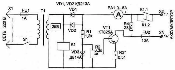

Рис. 4.2. Электрическая схема зарядного устройства
На рис. 4.2 приведено простое зарядное устройство, рассчитанное на использование вышеописанного способа. Схема обеспечивает импульсный зарядный ток до 10 А (используется для ускоренного заряда). Для восстановления и тренировки аккумуляторов лучше устанавливать импульсный зарядный ток 5 А. При этом ток разряда будет 0,5 А. Разрядный ток определяется величиной номинала резистора R4.
Схема выполнена так, что заряд аккумулятора производится импульсами тока в течение одной половины периода сетевого напряжения, когда напряжение на выходе схемы превысит напряжение на аккумуляторе. В течение второго полупериода диоды VD1, VD2 закрыты и аккумулятор разряжается через нагрузочное сопротивление R4.
Значение зарядного тока устанавливается регулятором R2 по амперметру. Учитывая, что при зарядке батареи часть тока протекает и через резистор R4 (10%), то показания амперметра РА1 должны соответствовать 1,8 А (для импульсного зарядного тока 5 А), так как амперметр показывает усредненное значение тока за период времени, а заряд производится в течение половины периода.
В схеме предусмотрена защита аккумулятора от неконтролируемого разряда в случае случайного исчезновения сетевого напряжения. В этом случае реле К1 своими контактами разомкнет цепь подключения аккумулятора. Реле К1 применено типа РПУ-0 с рабочим напряжением обмотки 24 В или на меньшее напряжение, но при этом последовательно с обмоткой включается ограничительный резистор.
Для устройства можно использовать трансформатор мощностью не менее 150 Вт с напряжением во вторичной обмотке 22...25 В.
Измерительный прибор РА1 подойдет со шкалой 0...5 А (0...3 А), например М42100. Транзистор VT1 устанавливаются на радиатор площадью не менее 200 кв. см, в качестве которого удобно использовать металлический корпус конструкции зарядного устройства.
В схеме применяется транзистор с большим коэффициентом усиления (1000...18000), который можно заменить на КТ825 при изменении полярности включения диодов и стабилитрона, так как он другой проводимости (см. рис. 4.3). Последняя буква в обозначении транзистора может быть любой.
Рис.4.3
Для защиты схемы от случайного короткого замыкания на выходе установлен предохранитель FU2.
Резисторы применены такие R1 типа С2-23, R2 — ППБЕ-15, R3 — С5-16MB, R4 — ПЭВ-15, номинал R2 может быть от 3,3 до 15 кОм. Стабилитрон VD3 подойдет любой, с напряжением стабилизации от 7,5 до 12 В.
Приведенные схемы пускового (рис. 4.1) и зарядного устройств (рис. 4.2) можно легко объединить (при этом не потребуется изолировать корпус транзистора VT1 от корпуса конструкции), для чего на пусковом трансформаторе достаточно намотать еще одну обмотку примерно 25...30 витков проводом ПЭВ-2 диаметром 1,8...2,0 мм.
Эта обмотка используется для питания схемы зарядного устройства.

    Собрал и что странно всё заработало. Конечно маленько греется, но НЕ ,, кипит,, как некоторые тут писали. Сразу собрал в корпус и на обдув поставил 12 вольтовый кулер от компьютера и всё стало холодное кроме нагрузочного резистора R4, он греется, но не критично, а резистор R3 взял на 0,56ом 10вт. в керамике и прицепил к радиатору где крепится транзистор VT1 с обратной стороны. Вывод таков что схема рабочая, НО ЕСТЬ НЬЮАНСЫ не сразу заметные в схеме, а точнее отсутствие некоторых элементов и вот это может вынести весь мозг почему греется, не включается, не регулируется ну и т.д.
  • Сергей/22.03.2015 - 16:26
    Собрал схему, при выставленом токе 1.8 А, напряжение выросло за 4 часа зарядки с 12.6 до 16.2 В. растет медленно по 0.1 В. так и должно быть?

    Для этой схемы намотал вторичку ПЭЛ 0,7мм. 27 вольт. Вместо аккума делаю к.з., макс. ток показывает 1,4 ампера?? Толще провод на вторичку нужно, или уменьшить R - 1?? И еще - почему автор статьи пишет что для зарядного тока 5А нужно по амперметру установить 1,8 ампера???!!

    собрал по 2-ой схеме, напряжение не выходило. Перевернул КД213 обратно и стабилитрон, пошел ток. Однако КДэшки гасят переменный ток почти в 2 раза. Не раз перематывал вторичку на трансе, второй раз довел до 34-36 вольт. Переменник СПО поставил 6,8 кОм, как говорит автор (от 3.3 до 15 кОм). Но она тоже не пашет и тока не регулирует. Сильно греется резистор R3 0.51 Ом, 5 ватный почти горит (дымок идет). В общем схема недоработанная. Собрал простую с диодным выпрямителем на д242А и все заработало. Да пришлось смотать обратно вторичку с 34 до 18 вольт. Собирал на ТСА-270А с алюминиевым проводом вторичка диаметром 1.1 мм на двойных витках. Ток получается сильнейший. Подключаю акк.батарею на амперметре показывает порядка 7-10 Ампер. Это нормально или нет? Хотя аккумулятор пока не требует зарядки и работает нормально.
