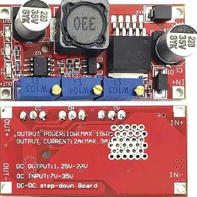

Модуль преобразователя входного нестабилизированного постоянного напряжения в стабилизированное, построенный на микросхеме LM2596
Рис. 1. Модуль преобразователя входного нестабилизированного постоянного напряжения в стабилизированное, построенный на микросхеме LM2596

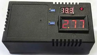

Корпус от зарядного устройства для шуруповёрта
Рис. 2. Корпус от зарядного устройства для шуруповёрта

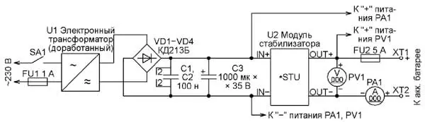

Схема первого варианта зарядного устройства изображена на рис. 3. Она настолько проста, что подробно описывать её не требуется, всё и так понятно. Переменное напряжение повышенной частоты поступает с выхода электронного трансформатора U1 на выпрямительный мост из диодов КД213Б (VD1 - VD4), способных работать на этой частоте. Керамические конденсаторы C1 и C2 подавляют очень короткие импульсные помехи. Причём именно с двумя отдельными конденсаторами удалось добиться практически полного их исчезновения. Затем выпрямленное и отфильтрованное напряжение поступает на модуль U2.
Рис. 3. Схема первого варианта зарядного устройства
Естественно, в полноценном зарядном устройстве нельзя обойтись без вольтметра и амперметра. Для увеличения их информативности и уменьшения габаритов применены цифровые электронные приборы. Напряжение питания вольтметра PV1 поступает с плюсового зажима заряжаемой батареи. Это сделано для того, чтобы при соединении выключенного зарядного устройства с батареей вольтметр получил от неё питание и показал, во-первых, что батарея подключена в правильной полярности и, во-вторых, напряжение батареи, по которому можно судить о её состоянии. Напряжение питания амперметра взято с входа модуля U2, что обеспечивает индикацию включения зарядного устройства в сеть.
Никакой специальной защиты от неправильного подключения батареи я делать не стал, чтобы не увеличивать габариты устройства. Поэтому подключать её следует только к выключенному зарядному устройству, обращая особое внимание на правильную полярность. Поскольку на выходе модуля U2 имеется мощный диод Шоттки, включённый в обратном направлении, при неправильной полярности батареи должна перегореть плавкая вставка FU2. Что будет при неправильном подключении батареи к включённому зарядному устройству, я сказать не могу, поскольку такой эксперимент проводить не стал.

На плате модуля U2 имеются три подстроечных резистора и три светодиода. Подстроечным резистором "CV", находящимся на рис. 1 справа, устанавливают нужное выходное напряжение модуля. Подстроечным резистором "СС", находящимся слева, устанавливают порог ограничения выходного тока (0...3 А). Средний подстроечный резистор "CH" предназначен для установки напряжения включения индикатора зарядки. Но в рассматриваемых зарядных устройствах эта функция модуля не используется.
Светодиод "СС", сигнализирующий о срабатывании ограничителя выходного тока, расположен рядом с контактной площадкой "OUT+". Светодиод "ОК", находящийся рядом с контактной площадкой "OUT-", светится, когда на вход модуля подано напряжение. Между ними расположен светодиод "CH" - индикатор превышения выходным напряжением значения, заданного одноимённым подстроечным резистором. Из сказанного понятно, что модуль U2 можно настроить на зарядку практически любого аккумулятора или их батареи.

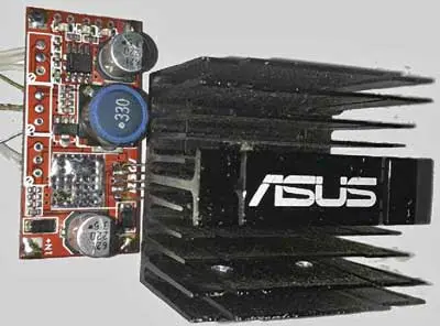

К сожалению, микросхема LM2596 этого модуля не имеет полноценного теплоотвода. Её металлизированная нижняя поверхность просто припаяна к медной фольге на печатной плате. Для улучшения теплоотвода под микросхемой в плате имеется множество металлизированных отверстий, соединяющих слои фольги на обеих её сторонах. Однако эксперименты показали, что для длительной работы микросхемы при токе нагрузи более 1 А этого явно недостаточно.
Чтобы понизить температуру корпуса при большом токе нагрузки, микросхему необходимо установить на теплоотвод. Но отпаять её от платы обычным паяльником не получится, для этого нужна паяльная станция. Если её нет, выполнить эту операцию может любая фирма, занимающаяся ремонтом компьютеров или сотовых телефонов.
С днища выпаянной микросхемы удалите мелким плоским напильником остатки припоя, мешающие хорошему тепловому контакту микросхемы с новым теплоотводом. Поскольку она не имеет крепёжного фланца с отверстием для крепления, прижимать её к теплоотводу придётся с помощью двух винтов и специально сделанной металлической накладки. Подходящий ребристый теплоотвод можно найти на старой материнской плате компьютера. Именно такие я применил в обеих описываемых конструкциях.

Ещё одна доработка модуля U2 - перенос установленных на его плате подстроечных резисторов на переднюю панель зарядного устройства. В этом случае длина соединительных проводов никакого значения не имеет. Можно перенести на переднюю панель и светодиоды, разместив их рядом с соответствующими подстроечными резисторами. Подстроечный резистор "CH" и одноимённый светодиод можно оставить на плате. В рассматриваемых конструкциях они не используются. Фотоснимок переделанного стабилизатора с теплоотводом приведён на рис. 4.
Переделанный стабилизатор с теплоотводом
Рис. 4. Переделанный стабилизатор с теплоотводом

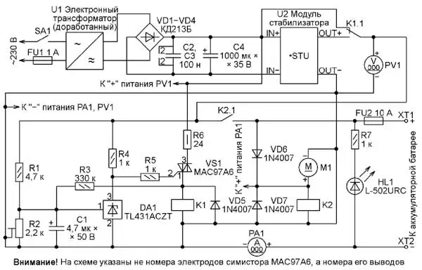

Схема второго варианта зарядного устройства изображена на рис. 5. В начале зарядки оно даёт большой зарядный ток, а когда напряжение на зажимах батареи достигнет 14,4...14,6 В, переходит в режим зарядки с ограничением по напряжению. В нём батарея дозаря-жается до своей полной ёмкости. Переключение между режимами обеспечивает компаратор на параллельном стабилизаторе DA1, симисторе VS1 и реле K1. Компаратор настроен на срабатывание при напряжении 14,4...14,6 В.

Чтобы исключить возможность повреждения модуля U2 при неправильном подключении батареи даже к выключенному зарядному устройству, этот вариант снабжён простейшей, но довольно эффективной защитой. Кроме плавкой вставки FU2, в нём имеются реле K2 и диод VD6. Когда к выходным зажимам XT 1 и XT2 ничего не подключено либо подключена батарея в неправильной полярности, реле K2 не срабатывает и не соединяет контактами K2.1 плюсовой зажим XT1 с выходом собственно зарядного устройства. О неправильной полярности сигнализирует светодиод HL1 красного свечения. Диоды VD5 и VD7 устраняют выбросы ЭДС самоиндукции на обмотках реле.
При правильном соединении выключенного зарядного устройства с исправной батареей, напряжение на которой не менее 8 В, реле K2 сработает и своими контактами K2.1 замкнёт цепь зарядки. При этом включатся амперметр PA1 и вольтметр PV1, а также вентилятор М1. Вольтметр покажет напряжение батареи. После этого зарядное устройство можно включить в сеть.
В начале зарядки батарея через нормально замкнутые контакты K1.1 напрямую подключена к выходу электронного трансформатора U1. Последний имеет падающую нагрузочную характеристику, поэтому не может выдать в нагрузку ток больше определённого значения. В случае превышения этого значения напряжение на выходе электронного трансформатора понижается, соответственно уменьшается и ток нагрузки.
Число витков вторичной обмотки силового трансформатора электронного трансформатора должно быть подобрано так, чтобы при номинальном (230 В) напряжении в питающей сети ток зарядки находился в середине интервала 0,1...0,2 С.
Если батарея полностью или частично разряжена, напряжение на её зажимах ниже 14,4...14,6 В. При этом компаратор, настроенный именно на это напряжение, не срабатывает, и обмотка реле K1 остаётся обесточенной. По мере зарядки батареи зарядный ток уменьшается, а напряжение на её зажимах растёт. По достижения 14,4...14,6 В срабатывают компаратор и реле K1, вследствие чего контакты K1.1 отключают батарею от выхода электронного трансформатора U1 и подключают её к выходу модуля U2, настроенного на выходное напряжение 13,8 В и ток 2,9...3 А. Этим зарядное устройство переводится из режима предварительной зарядки в режим дозарядки батареи.
Основной элемент компаратора - параллельный стабилизатор напряжения TL431ACZT (отечественный аналог - КР142ЕН19). Он обладает хорошими пороговыми свойствами, высокой точностью и стабильностью порога срабатывания, а также хорошей термостабильностью. Но даже введение положительной обратной связи через резистор R3 не позволило добиться чёткого переключения, поскольку напряжение на батарее растёт слишком медленно. И только применение в качестве ключа, управляющего реле K1, симистора, а не транзистора, позволило обеспечить чёткое срабатывание этого реле. Как только напряжение на батарее достигает заданного значения, симистор VS1 открывается и больше уже не закрывается до выключения питания.
Применён именно симистор, потому что он, в отличие от тиристора, открывается отрицательным относительно электрода 1 напряжением на управляющем электроде. Это позволило создать компаратор с минимумом деталей и отличными характеристиками.

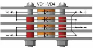

Из диодов и пластин я собрал "сэндвич", показанный на рис. 6. Внешние пластины отводят тепло от диодов, соединённых катодами. Они, как известно, у диодов КД213Б соединены с металлическими теплоотводящими поверхностями их корпусов. Это позволило упростить изготовление "сэндвича" и не применять изолирующие прокладки для головок стягивающих его винтов и гаек. Отверстия для стягивающих винтов в трёх внутренних пластинах делают немного большего диаметра, чтобы на эти винты можно было надеть изолирующие трубки, окрашенные на рис. 6 в красный цвет.
Сэндвич, собранный из диодов и пластин
Рис. 6.  "Сэндвич", собранный из диодов и пластин
