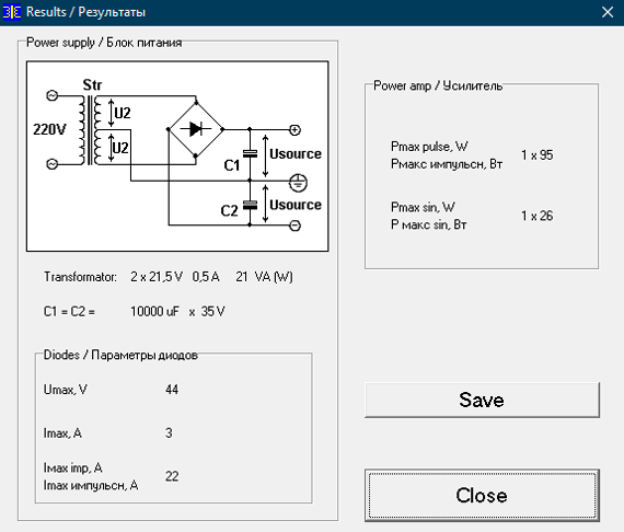

Расчёт параметров БП
Идеального алгоритма расчёта не существует. Это связано с множеством факторов, которые сложно учесть в проектировании. Для каждого типа усилителя будет использоваться своя формула.
Простейший расчёт БП можно выполнить так:
1.Складываются максимальные мощности всех подключаемых усилителей (то есть если к вашему БП будут подключаться не только сабвуферы, но и левый/правый каналы, то нужно их все учесть).
2.К полученному результату добавляется мощность, рассеиваемая деталями самой схемы питания (микросхемы, фильтры, трансформатор и т.д.).
Вы получите тот показатель, который должен будет обеспечить БП, при максимальной нагрузке. Конечно, можно еще предусмотреть запас в 10-20%.
На практике же всё гораздо сложнее. Дело в том, что максимальная мощность – это пиковое значение. По факту, даже при непрерывном воспроизведении барабанной дроби, усилитель потребляет не более 10-13% от свой пиковой мощности, но это не значит, что БП должен подавать на вход усилителя как раз такое питание.
Лучше всего для расчётов использовать специальное ПО, например, PowerSup (подходит для усилителей класса AB или B) или аналоги.
К примеру, для питания усилителя сабвуфера (1 канал) мощностью 30 Вт, с сопротивлением нагрузки 4 Ом и падением напряжения не более чем на 4 В получаются такие параметры БП.
Рис. Расчёт параметров БП
То есть, нужен трансформатор с одинаковыми вторичными обмотками, преобразующий 220 Вольт в 21,5 Вольт. Сила тока на выходе будет около 0,5 А. Емкость фильтрующего конденсатора должна быть 10 000 мкФ.
Теперь, всё, что остаётся сделать – подобрать подходящий трансформатор или намотать свой, если есть опыт.
