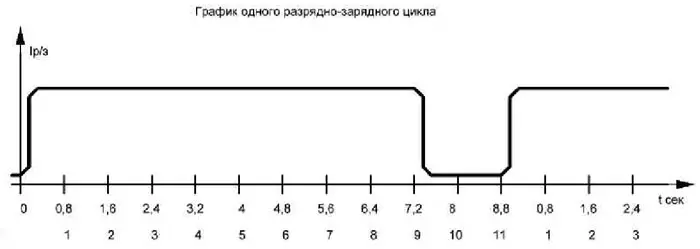

График процесса разрядки и зарядки
Рис.1.  График процесса разрядки и зарядки
Процесс разрядки и зарядки имеет импульсный характер в соответствии с графиком рис. 1. Один полный цикл занимает 8,8 с с разделением на 11 тактов длительностью 0,8 с каждый, формируемых микроконтроллером по прерыванию при переполнении ТАЙМЕРА1. С первого по девятый такт осуществляет ся измерение разрядного/зарядного тока и его суммирование, кроме того, в девятом такте измеряется напряжение аккумулятора под током, и затем разрядный/зарядный ток отключается. В десятом такте измеряется напряжение аккумулятора без тока, вычисляется средний ток за цикл, отданный/полу-ченный аккумулятором заряд за цикл и его суммирование, после определения разности напряжений под током и без него вычисляется внутреннее сопротивление аккумулятора и запускается измерение его температуры. С одиннадцатым тактом один цикл заканчивается и начинается новый цикл разрядки/зарядки.

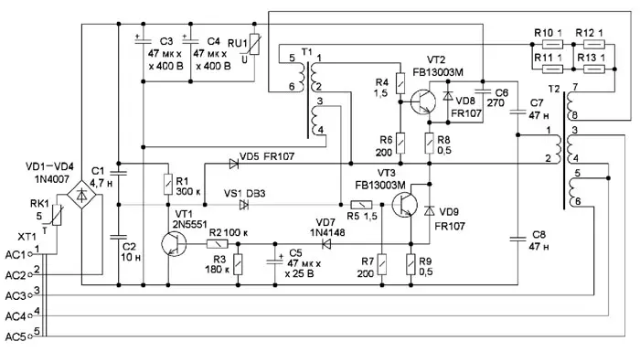

Доработанный преобразователь напряжения для питания галогенных осветительных ламп
Рис. 2. Доработанный преобразователь напряжения для питания галогенных осветительных ламп
Схема преобразователя
Рис. 3. Схема преобразователя
Для снижения массогабаритных показателей в устройстве используется высокочастотное преобразование в сетевом источнике электропитания и в регуляторе зарядного тока. В качестве источника питания использован доработанный преобразователь напряжения для питания галогенных осветительных ламп (рис. 2). В схему преобразователя, которая показана на рис. 3 (на схеме отсутствует диод VD6), внесены следующие изменения. Низкоомный резистор на входе заменён терморезистором RK1, добавлены сглаживающие конденсаторы C3, C4, добавлены одновитковые обмотки 7-8 трансформатора Т2 и 5-6 трансформатора T1 (петля обратной связи с балластными резисторами R10- R13), перемотана вторичная обмотка. Рекомендуется обратиться к более подробному описанию доработки преобразователя, которая была опубликована ранее [2].
