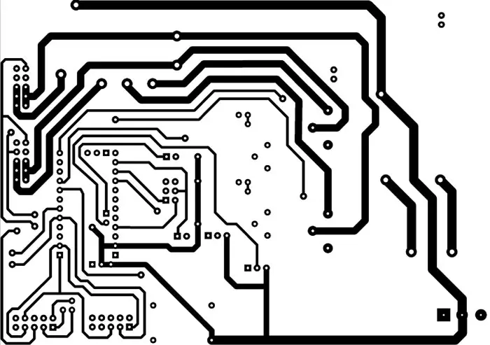

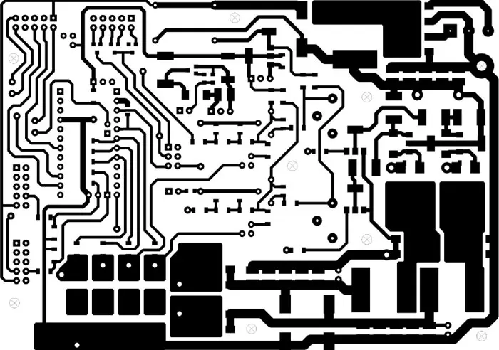

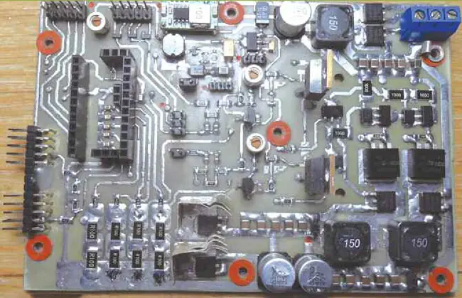

Основная печатная плата устройства размерами 135x95 мм была изготовлена с помощью ЛУТ и травлением в растворе перекиси водорода, лимонной кислоты и поваренной соли из соотношения на 100 мл перекиси 30 г лимонной кислоты и 5 г соли. Топология нижней стороны печатной платы показана на рис. 10, верхней стороны - на рис. 11, а схема размещения элементов - на рис. 12. Смонтированная плата показана на рис. 13.
После травления и лужения платы необходимо установить и пропаять переходные отверстия, в качестве которых рекомендуется использовать медные трубчатые заклёпки соответствующего диаметра, которые можно приобрести на AliExpress. Также их необходимо использовать для установки выводных компонентов, особенно для разъёмов, к которым затруднён доступ для пайки.
Рис. 10. Топология нижней стороны печатной платы
Топология верхней стороны печатной платы
Рис. 11. Топология верхней стороны печатной платы
Рис. 13. Смонтированная плата
Вид на внутреннюю компоновку устройства показан на рис. 14. Необходимо уделить большее внимание при пайке разъёмов XS1-XS5 для модуля Arduino, так как доступ для их пайки возможен только с нижней стороны платы. Во-первых, необходимо подобрать по размеру трубчатые заклёпки для выводов разъёмов, которые должны иметь связи с печатными проводниками на нижней и верхней сторонах платы, установить их и припаять к проводникам. Затем продуть отверстия отсосом, и только затем установить и припаять разъёмы без использования жидких флюсов. Аналогичные действия рекомендуются при монтаже и других разъёмов платы, а также подстроечных резисторов. При необходимости подогнать торцы разъёмов XS3, XS2 и XS3, XS5 следует подрезать их канцеляр-ским ножом, чтобы шаг гнёзд разъёмов соответствовал шагу 2,54 мм. После пайки разъёмов плата Arduino должна входить в разъёмы без особых усилий и без деформации контактов.

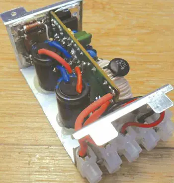

Плата сетевого преобразователя напряжения была извлечена из корпуса, доработана и смонтирована в другом алюминиевом корпусе от более мощного преобразователя, тип которого можно увидеть на рис. 14. Доработка заключается в удалении витка обратной связи из трансформатора T1 (см. рис. 3) и замене её перемычкой на плате, подробности смотреть в [2]. Удалена вторичная обмотка трансформатора T2, и с целью повышения безопасности намотано несколько слоёв фторопластовой плёнки для повышения электрической изоляции между обмотками и затем намотана новая вторичная обмотка проводом МГТФ-0,35 18+18 витков. Для обратной связи протягивается один виток провода МГТФ-0,2 через выводы 5-6 трансформатора T1, выводы 7-8 T2 и припаивается к балластному резистору. Плата балластного резистора изготавливается из двухстороннего стеклотекстолита размерами 20x30 мм, чертёж которой и размещение элементов показаны на рис. 15. Резисторы C2-33 припаивают на верхней стороне платы, на нижнюю сторону фольги наносится теплопроводная паста, и плата крепится винтом с гайкой М2,5 к корпусу преобразователя.

Транзисторы преобразователя VT2 и VT3 через слюдяные изолирующие про-кладки и теплопроводную пасту также прижаты к корпусу преобразователя для лучшего охлаждения. Тип терморезистора RK1 хорошо виден на рис. 16, конденсаторы C3, C4 прикреплены к корпусу с помощью клеевого пистолета и припаяны к стойкам, которые, в свою очередь, припаяны к плате. С внешней стороны корпуса закреплена клеммная колодка для входного и выходного напряжения серии PA-12-3, от которой отрезано необходимое число зажимов. На сетевом разъёме XP11 (AC-016) методом пайки крепится плата сетевого фильтра размерами 38x23 мм, чертёж которой показан на рис. 17, для чего в плате сделаны прорези для контактов разъёма. На плате установлены держатель предохранителя S1050 и помехоподавляющий конденсатор C43 типа MEX/TENTA (MKP-61), к плате подключается сетевой выключатель SA1 PS8A и входные клеммы колодки XT1.
