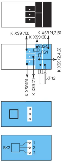

Плата адаптера для аккумуляторов типоразмера AA имеет размеры 45x13 мм, топология которой показана на рис. 25. Размещение платы в отсеке аналогично вышеописанной. Плата для аккумуляторов типоразмера 18650 имеет размеры 45x15 мм, топология которой показана на рис. 26, и отличается тем, что крепится в отсеке винтом М2,5, для чего на плате предусмотрено отверстие для установки резьбовой втулки М2,5.
Топология платы адаптера
Рис. 25. Топология платы адаптера
Топология платы для аккумуляторов
Рис. 26. Топология платы для аккумуляторов
Чертеж платы адаптера
Рис. 27. Чертеж платы адаптера

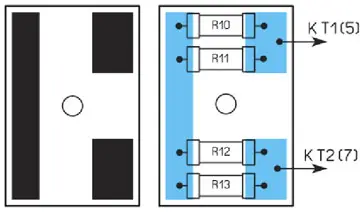

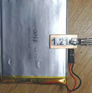

Для аккумуляторов Li-Po необходимо подготовить две печатные платы, каждая размерами 30x15 мм, одна из них - основная плата адаптера, чертёж которой показан на рис. 27, вторая плата - вспомогательная полностью металлизированная, которая используется как прижим аккумулятора к основной плате. Для закрепления адаптера на аккумуляторе, как показано на рис. 28, использовались зажимы "крокодил", к укороченным губкам которого припаяны платы адаптера, нижняя - как основная, а верхняя - как вспомогательная. Датчик припаян на верхней стороне основной платы плоской стороной вверх, обклеен поролоновой теплоизолирующей прокладкой на верхней и нижней сторонах платы, как показано на рис. 24. В качестве контактного устройства для аккумулятора применён разъём XP12 типа PLS-2.
Закрепление платы адаптера
Рис. 28. Закрепление платы адаптера

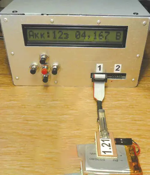

Для устройства применён стальной корпус от компьютерного блока питания со штатным сетевым разъёмом и сетевым выключателем. В передней части корпуса сделаны отверстия для LCD-дисплея, кнопок и разъёмов для подключения адаптеров и установлены резьбовые втулки для крепления дисплея. К оставшейся передней части приклёпана фальшпанель из алюминия толщиной 1,5 мм, в которой также заранее сделаны все отверстия. В нижней части корпуса установлена алюминиевая пластина шасси размерами 135x145 мм толщиной 1,5 мм. Для крепления преобразователя к шасси установлены резьбовые втулки М3 с нижней стороны пластины, для крепления основной платы установлены резьбовые втулки М2,5 с верхней стороны пластины. Полностью собранное устройство показано на рис. 14, рис. 29.
Устройство в сборе
Рис. 29. Устройство в сборе
