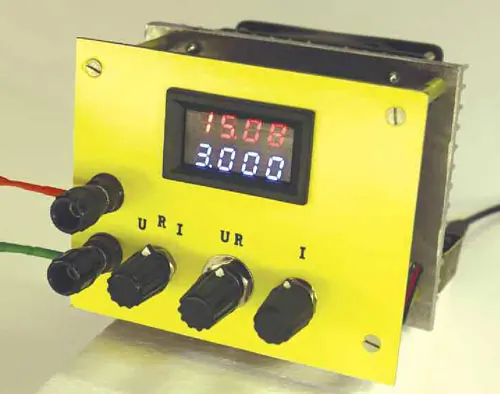

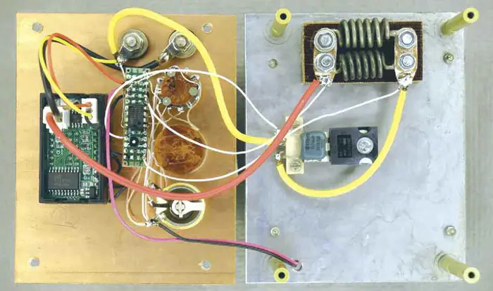

Вид на монтаж устройства в разобранном состоянии приведён на рис. 6, внешний вид без кожуха - на рис. 7.

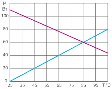

Рис. 8.
Построим два графика (рис. 8) - зависимости допустимой мощности РТ, подводимой к транзистору, оттемпера-туры корпуса (красная прямая), определяемой по формуле
Рт = Р25 - (Т - 25) · W/оC,
и мощности РРАСС, рассеиваемой теплоотводом при температуре основания транзистора (синяя прямая) и определяемой по формуле
РРАСС = (Т - 25)/ RTC.
Точка пересечения этих графиков будет соответствовать максимальной допустимой мощности, подводимой к транзистору и рассеиваемой теплоотводом, и температуре основания транзистора. На рис. 8 численные значения условны и равны Р25 = 110 Вт, W/оC = 0,83 Вт/оС, RTC = 1 оС/Вт. Точка пересечения соответствует РТ = 60 Вт и Т= 85 оС.
Для аналитического определения допустимой мощности приравняем правые части двух предыдущих формул (РТ = РРАСС), описывающих графики
Р25 - (Т - 25) · W/оC = (Т - 25)/RTC.
Проведя простейшие преобразования, получим
Рт=Р25/(1 + RTC · W/оC),
Т = 25 + RTC · Рт.

При использовании эквивалента нагрузки следует помнить, что, пока на эквивалент не подано напряжение питания 12 В, его нельзя подключать к проверяемому источнику (возможен выход из строя резисторов R5 и R6 при подключении эквивалента к источнику с высоким напряжением и сопротивлении резистора R5, близком к минимальному). Конечно, не следует превышать допустимые для используемого транзистора параметры, в том числе и рассчитанную выше мощность.

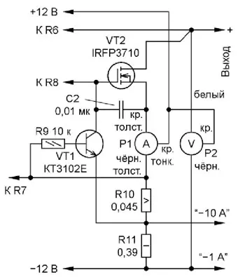

Рис. 9.
Для расширения интервала возможных токов устройства в режимах стабильного тока (рис. 1) и активного сопротивления (рис. 3) в нём можно установить два токоизмерительных резистора - R10 и R11 (рис. 9). На пределе 10 А, как и в описанном устройстве, будет использоваться резистор R10 сопротивлением 0,045 Ом. На пределе 1 А резисторы R10 и R11 включены последовательно, их суммарное сопротивление примерно в десять раз больше, чем у R10. Точно поддерживать их соотношение не обязательно, поскольку реальный выходной ток контролируется цифровым амперметром Р1, а делитель R1R2 (рис. 4) для формирования напряжения 11ОУН на неинвертирующем входе ОУ DA1, равного 0,45 В, выполнен с небольшим запасом.
В режиме стабилизированного напряжения токоизмерительный резистор R11 не несёт полезной нагрузки, поэтому в этом режиме подключать устройство к проверяемому источнику следует через контакты "+" и "-10 А".
В соответствии с формулой в начале статьи активное сопротивление имитируется в интервале от 0,15 до 5,1 Ом при подключении проверяемого источника к контактам "+" и "-10 А" и от 1,5 до 51 Ом при подключении к "+" и "-1 А".
