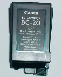

Картридж BC-20 (Black) используется в струйных принтерах фирмы CANON (рис. 1). По техническим условиям эксплуатации картридж рассчитан примерно на 900 страниц (заполнение 5%) и меняется целиком. Но, как и в других струйных картриджах от принтеров, использующих принцип термической печати, у этого картриджа имеются схожие проблемы.
Рис. 1.
Рассмотрим конструкцию картриджа, проанализируем ее "узкие" места и особенности. На рис. 2 показан вид картриджа со срезанной верхней крышкой, а на рис. 3 - извлеченный поролон. Если чернила в поролоне засохли, без серьезной разборки подобный картридж бесполезно заправлять чернилами.
