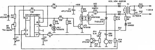

   Для создания условий восстановления применена тиристорно-диодная схема установки и регулирования тока синхронизированного с частотой электросети. Тиристор во время переключения позволяет создать крутой передний фронт тока и меньше подвержен нагреву во время работы, чем транзисторный вариант. Синхронизация импульса зарядного тока с электросетью снижает уровень помех, создаваемых устройством.
Рис. 1
Момент повышения напряжения на аккумуляторе контролируется введением в схему отрицательной обратной связи по напряжению, с аккумулятора на ждущий мультивибратор на аналоговом таймере DA1 (рис. 1).
   Также в схему введен температурный датчик для защиты от перегрева силовых компонентов. Регулятор тока заряда позволяет установить начальный ток восстановления, исходя из значения емкости аккумулятора.
   Контроль среднего тока заряда ведется по гальваническому прибору - амперметру с линейной шкалой и внутренним шунтом. В показаниях амперметра токи алгебраически суммируются, поэтому показания среднего зарядного тока с учетом одновременной подачи с положительного тока отрицательного полупериода будут занижены.
   Не следует продолжительное время подавать на аккумулятор только отрицательный полу пери од тока - это приведет к разряду аккумулятора с переполюсовкой пластин.
   В заряженном аккумуляторе всегда идет саморазряд из-за разной плотности верхнего и нижнего уровня электролита в банке и других факторов, нахождение в буферном режиме подзарядки поддерживает аккумулятор в рабочем состоянии.
   Схема восстановления аккумуляторов переменным током (рис. 1) содержит небольшое количество радиодеталей.
   В состав схемы входит ждущий мультивибратор - формирователь синхронизированных с электросетью импульсов на аналоговом таймере DA1 типа КР1006ВИ1, усилитель амплитуды импульса на биполярном транзисторе обратной проводимости VT1, датчик температуры и усилитель напряжения отрицательной обратной связи VT2, узел питания и тиристорный регулятор зарядного тока. Напряжение синхронизации снимается с двухполупе-риодного выпрямителя на диодах VD3, VD4 и подается через делитель напряжения R13, R14 на вход 2 нижнего компаратора микросхемы DA1.
   Частота импульсов ждущего мультивибратора зависит от номиналов резисторов R1, R2 и конденсатора С1.
   В исходном состоянии на выходе 3 DA1 имеется высокий уровень напряжения при отсутствии на входе 2 DA1 напряжения выше1/3Uп, после его появления микросхема срабатывает с порогом, установленным резистором R14, на выходе появляется импульс с периодом 10 мс и длительностью, зависящей от положения регулятора R2, - времени заряда конденсатора С1. Резистор R1 определяет минимальную длительность выходных импульсов.
   Вывод 5 микросхемы имеет прямой доступ к точке 2/3Un внутреннего делителя напряжения. По мере роста напряжения на аккумуляторе в конце заряда открывается транзистор VT2 цепи отрицательной обратной связи и снижает напряжение на выводе 5 DA1, создается модификация схемы и длительность импульса уменьшается, время нахождения тиристора в открытом состоянии снижается. Импульс с выхода 3 таймера через резистор R5 поступает на вход усилителя на.транзис-торе VT1. Усиленный транзистором VT1 импульс через оптопару U1 подает на управляющий электрод тиристора VS1 отпирающее напряжение, синхронизированное с сетью, тиристор открывается и подает в цепь аккумулятора импульс двухпо^-лупериодного зарядногатока с длительностью, зависящей от положения регулятора тока R2. Резисторы R9, R10 защищают оптопару от перегрузок.
   Температура силовых элементов контролируется с помощью тер-морезистора R11, установленного в делителе напряжения цепи отрицательной обратной связи.
   Повышение температуры вызывает снижение сопротивления терморезистора и шунтирование транзистором VT2 вывода 5 DA1, длительность импульса сокращается - ток снижается.
   Питание таймера и RC-цепи в схеме стабилизировано стабилитроном VD1.
   Электронная схема питается от вторичной обмотки силового трансформатора через диоды VD2...VD4, пульсации сглаживаются конденсатором СЗ. Диод VD2 разделяет пульсирующее напряжение выпрямителя на диодах VD3, VD4 от напряжения питания таймера и усилителя на транзисторе VT1.
   Тиристор питается двухполупе-риодным пульсирующим напряжением и исполняет роль ключа с регулируемым временем включения положительных импульсов тока, отрицательный импульс подается в аккумулятор с однополупериодного выпрямителя на диоде VD5.
   Радиодетали в схеме установлены общего применения: микросхема таймера серии 555, 7555. Резисторы МЛТ 0,12, R15 - мощностью 5 Вт. Переменные резисторы типа СП. Трансформатор можно использовать типа ТПП 2*18 В/5 А. Диоды малогабаритные на ток до 5 А. Тиристор при емкости аккумулятора до 50 А*ч подойдет типа КУ202Б...Н с радиатором.
   Регулировку схемы устройства начинают с проверки напряжения +18 В, небольшие расхождения не влияют на работу прибора.
   Временно установив параллельно конденсатору С1 емкость в 0,1 мкФ, по вспышкам светодиода уточняют работоспособность таймера.
   В цепь катода тиристора для контроля его работы включают лампочку на напряжение 12 В и мощность 50...60 Вт. Мигание лампочки подтверждает исправность тиристора и его работу в допустимом тепловом режиме. Вращением вала установочного резистора R14 уста-навливают порог срабатывания микросхемы. После подключения в зарядную цепь аккумулятора необходимо выставить зарядный ток резистором R2 при среднем положении подстроечного резистора R12. При нагреве терморезистора R11 ток заряда должен уменьшится.

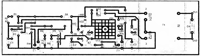

Рис. 2
Элементы схемы, кроме выключателя, регулятора тока заряда, амперметра и предохранителя устанавливаются на печатной плате (рис. 2), остальное крепится в корпусе зарядного устройства.

  • Мистер Х/07.08.2025 - 08:40
    Пардон , забыл vd5 . в место vd4
  • Сергеевич/18.02.2017 - 02:48
    Автор пишет: "Не следует продолжительное время подавать на аккумулятор только отрицательный полу пери од тока - это приведет к разряду аккумулятора с переполюсовкой пластин".Отрицательного полупериода в этой схеме не может быть, так как выпрямитель двухполупериодный. Если применить однополупериодный выпрямитель (один диод), то может быть и заработает.
  • Василий/02.03.2016 - 19:54
    Схема полурабочая.Регулировка R14 -открыт один полупериод,напряжение 13в,еле регулирует ток R2,крутнёш -открылись два полупериода,напряж.16-17в,ток большой и не регулируется.По схеме:напряж.18в после диодов, а после VD2 +25в.Изменения:вместо АОУ103, поставил АОТ110,R9=750ом,VT1 608,раскачать оптрон этого достаточно.А VT2 поставил3102,потому что 315 не перекрывает диапазон усиления для ВИ1,чтобы уменьшить длительность импульса при напряж.на аккум-ре при 16в и увеличить импульс с 10.5вВ общем недоработка есть .
