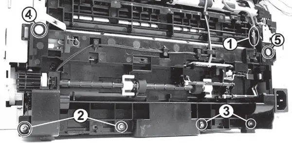

1.Располагают принтер задней стороной к себе, отключают от платы DC-контроллера разъемы жгутов управления соленоидом подачи (J562) и датчиков выхода/ширины бумаги/температуры узла термозакрепления (J552). Снимают клемму подачи напряжения на вал переноса (1 на рис. 29) и вынимают провод клеммы и жгуты отключенных разъемов из пазов прокладки.
2.Откручивают четыре винта (2 и 3) крепления нижней крышки к узлу подачи и транспорта бумаги и два винта (4 и 5) крепления узла к боковым стойкам.

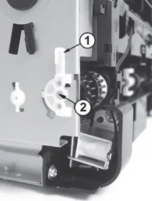

3.Освобождают фиксатор (1 на рис. 30) бушинга (2) вала транспорта бумаги, расположенного с левой стороны на крышке редуктора. Поворачивают бушинг против часовой стрелки до совмещения выступа на нем с пазом в отверстии посадки, перемещают его влево до выхода из посадочного отверстия и снимают с крышки редуктора.

4.Перемещают узел подачи и транспорта бумаги к себе и снимают его с принтера.

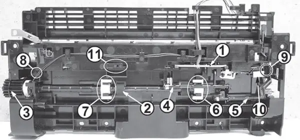

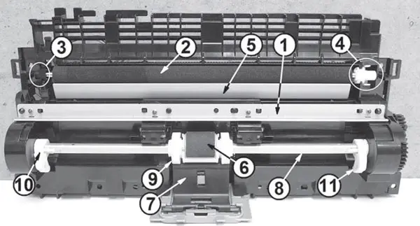

На пластмассовом основании узла подачи и транспорта бумаги расположены следующие узлы:
-плата датчика начала листа/ наличия картриджа (1 на рис. 31);
-вал транспорта бумаги (2);
-шестерня привода вала транспорта в сборе с обгонной муфтой (3);
-флажок датчика начала листа (4);
-флажок наличия картриджа (5);
-муфта подачи бумаги (1 на рис. 32);
-соленоид подачи (2);
-прижимные ролики вала транспорта в сборе с кронштейном крепления (1 на рис. 33);
-вал переноса (2);
-бушинги вала переноса (3 и 4);
-направляющая бумаги (5);
-ролик захвата бумаги (6);
-тормозная площадка (7);
- вал привода ролика захвата бумаги (8) в сборе с держателем (9) ролика захвата бумаги и кулачками(10 и 11)привода подающего лотка.

1.Располагают узел валом транспорта бумаги к себе, шестерня привода вала расположена слева. Снимают флажок начала листа, предварительно запомнив расположение возвратной пружины.
2.Освобождают фиксатор (3 на рис. 32) и снимают шестерню привода вала (4) в сборе с обгонной муфтой и пружиной.
3.Освобождают фиксаторы правого бушинга (6 на рис. 31), перемещают бушинг вправо и снимают его.
4.Освобождают фиксаторы левого бушинга (7 на рис. 31), сдвигают его влево по валу до выхода из посадки в основании и снимают с узла. Перемещают правую сторону вала транспорта бумаги к себе до выхода за пределы основания, далее перемещают вал вправо и снимают с узла.
5.Запоминают расположение контактной пластины (10), откручивают винт (9) и снимают контактную пластину. Далее откручивают винт (8) и снимают прижимные ролики в сборе с планкой (1 на рис. 33). Откручивают винты крепления кронштейна роликов прижима и снимают его в сборе роликами с планки.

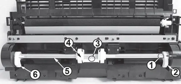

Снятие направляющей бумаги и левого бушинга вала переноса
Освобождают фиксатор (11 на рис. 31), сдвигают направляющую бумаги (5 на рис. 33) в правую сторону, перемещают ее к себе и снимают с узла. Располагают узел роликом захвата бумаги к себе и снимают вал переноса в сборе с правым бушингом. Прижимают левый бушинг (3) к верхней направляющей, аккуратно перемещают его к себе и вынимают с места посадки.

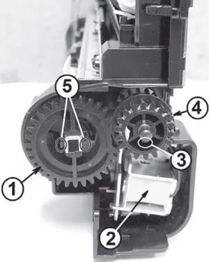

1.Располагают узел соленоидом подачи к себе. Снимают шестерню (4 на рис. 32) привода вала транспорта бумаги в сборе с обгонной муфтой (см. выше "Снятия вала транспорта бумаги и прижимных роликов").
2.Освобождают фиксаторы (5 на рис. 32), перемещают шестерню (1) в сборе с муфтой подачи к себе и снимают их с вала привода ролика захвата бумаги.

4.Освобождают фиксатор (1 на рис. 34) и сдвигают правый кулачок (2) привода подающего лотка влево.
5.Освобождают фиксатор (3 на рис. 34) держателя ролика захвата (4) и, придерживая его, перемещают вал (5) вправо, до выхода левого кулачка (6) из посадочного отверстия, расположенного на основании узла. Отводят левую сторону вала к себе, до выхода за пределы основания, перемещают влево до выхода правой стороны вала из посадочного отверстия и снимают вал в сборе с кулачками привода лотка подачи, держателем ролика захвата бумаги и контактной пружиной, закрепленной на левом торце вала, с узла подачи и транспорта бумаги.

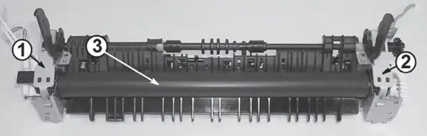

Узел термозакрепления рассматриваемого принтера состоит из верхней и нижней половин (далее по тексту - верхняя и нижняя части). Прижим верхней половины узла термозакрепления к резиновому валу, расположенному на нижней половине узла, реализован с помощью пружин и прижимных пластин, а освобождение бумаги в узле - двумя пластмассовыми рычагами, с помощью которых приподнимаются прижимные пластины и, соответственно, снимается усилие прижима верхней половины узла термозакрепления к резиновому валу.
Разборка узла термозакрепления на две части

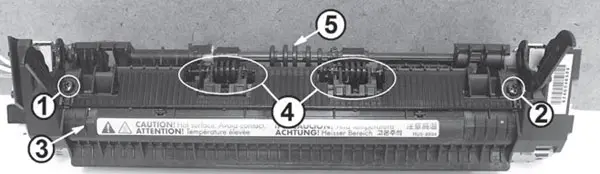

1.Располагают узел защитным кожухом к себе (рис. 35). Откручивают два винта (1 и 2), приподнимают дальнюю сторону кожуха (3) вверх и, перемещая к себе, снимают его с узла в сборе с прижимными роликами (4) выходного вала транспорта бумаги (5).

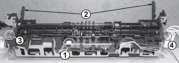

2.Отключают разъем (1) жгута датчика температуры узла термозакрепления от платы датчиков бумаги и извлекают жгут из пазов прокладки.Устанавливают рычаги (2) прижима верхней части узла к резиновому валу в рабочее положение и снимают пружины прижимных пластин с нижних упоров (3 и 4).
3.Снимают прижимные пластины (1 и 2 на рис. 37) в сборе с пружинами и пластмассовые рычаги прижима, предварительно запомнив их расположение (рычаги не взаимозаменяемы).
4.Перемещают вверх верхнюю часть узла термозакрепления (3 на рис. 37) и снимают ее с нижней части. При снятии нежелательно прикасаться к рабочей поверхности термопленки пальцами рук и инструментом. При снятии/установке верхней половины ее удерживают за пластмассовые направляющие термопленки, расположенные с правой и с левой сторон.
