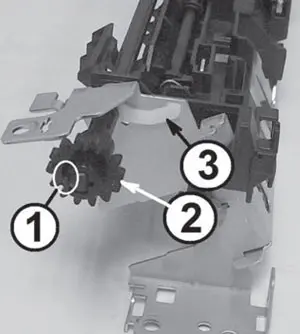

1.Отжимают фиксатор (1 на рис. 38), перемещают направляющую бумаги (2) вправо до выхода выступов (3 и 4) из пазов на металлическом основании и снимают ее с узла термозакрепления.

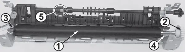

2.Последовательно снимают резиновый вал (1 на рис. 39) в сборе с шестерней привода вала (2) и бушинги резинового вала (3 и 4) с основания нижней половины узла термозакрепления. Освобождают фиксатор на шестерне привода резинового вала и снимают ее с оси.

1.Располагают нижнюю часть узла термозакрепления шестерней привода вала транспорта бумаги к себе. Освобождают пластмассовый фиксатор (1 на рис. 40), расположенный на шестерне (2), и снимают ее с вала транспорта бумаги.
Рис. 40.
2.Освобождают фиксатор (3) бушинга выходного вала транспорта бумаги, поворачивают бушингпротив часовой стрелки до совмещения выступа на бушинге с пазом в отверстии посадки, перемещают его к себе до выхода из посадочного отверстия и снимают с вала транспорта.
3.Перемещают вал транспорта в сборе с левым бушингом (5 на рис. 39) вправо, до выхода бушинга из посадочного отверстия, приподнимают левую сторону вала верх, перемещают вал влево, вынимают его правую сторону из отверстия посадки правого бушинга и снимают с узла.

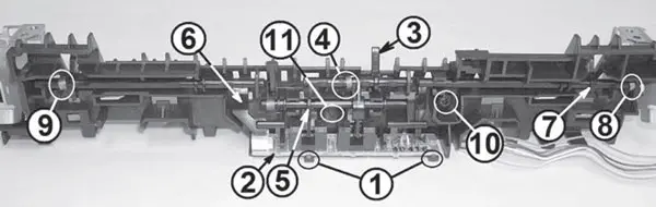

Снятие флажков и платы датчиков бумаги
1.Извлекают жгут платы датчиков из пазов прокладки, освобождают фиксаторы (1 на рис. 41), перемещают плату (2) датчиков выхода/ширины бумаги к себе и снимают ее с узла.
Рис. 41.
2.Снимают флажок датчика выхода бумаги (3 на рис. 41), предварительно запомнив расположение возвратной пружины (4). При снятии сначала извлекают из посадки левую сторону оси флажка, затем правую.
Примечание.Привод флажка (5 на рис. 41) датчика ширины бумаги осуществляется одним из двух независимых рычагов (флажков) бумаги. Левый рычаг (6) контролирует ширину (смещение) бумаги с левой стороны, а правый (7) - с правой стороны.
3.Запоминают расположение возвратной пружины (9 на рис. 41) и снимают левый флажок ширины бумаги. При снятии перемещают к себе левую сторону оси флажка, извлекают флажок из паза, перемещают влево,извлекают правую сторону оси с посадочного отверстия и снимают флажок с узла.
4.Снимают правый флажок датчика ширины бумаги, предварительно запомнив расположение возвратной пружины (8). При снятии сначала вынимают из посадки правую сторону оси флажка, а затем левую.

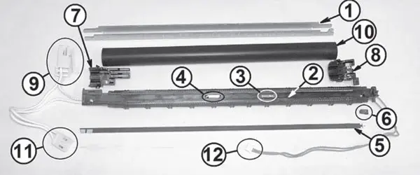

Верхняя часть узла термозакрепления состоит из следующих элементов:
-металлическое основание (1 на рис. 42);
-пластмассовая подложка нагревательного элемента (2);
-датчик температуры (3);
-термопредохранитель (4);
-нагревательный элемент (5);
-металлическая скоба (фиксатор) нагревательного элемента (6);
-левая пластмассовая направляющая (7);
-правая пластмассовая направляющая (8);
-контактная группа подачи питания на нагревательный элемент (9);
-термопленка (10);
-разъем подачи питания на нагревательный элемент (11);
-разъем датчика температуры узла термозакрепления (12).

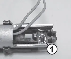

Демонтаж нагревательного элемента с подложки

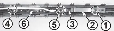

1. Располагают основание в сборе с подложкой нагревательным элементом вверх, контактная группа подачи питания нагревательного элемента расположена с левой стороны. Придерживают керамическую пластину нагревательного элемента, освобождают фиксатор контактной группы, аккуратно сдвигают контактную группу (1 на рис. 43) к себе и снимают ее с узла.
Рис. 43.
Рис. 44.

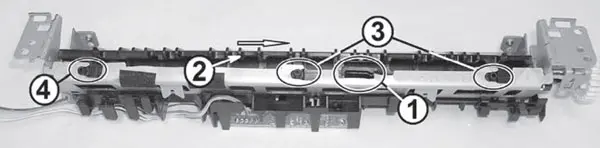

2.Снимают металлическую скобу (2) фиксации нагревательного элемента на подложке. Для снятия иголкой освобождают скобу с фиксатора (1 на рис. 44), расположенного на нижней стороне пластмассовой подложки. Придерживают керамическую пластину нагревательного элемента, перемещают скобу фиксации к себе и снимают ее.

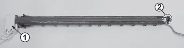

При необходимости замены датчика температуры или термопредохранителя узла термозакрепления последовательно снимают направляющую термопленки (сторона жгута датчика температуры), контактную группу нагревательного элемента, скобу фиксации и нагревательный элемент (см. выше "Демонтаж нагревательного элемента с подложки").
1.Освобождают фиксаторы и снимают пластмассовую направляющую термопленки, расположенную на стороне контактной группы подачи питания на нагревательный элемент.
2.Располагают узел пластмассовой подложкой нагревательного элемента вверх, жгут подачи питания на нагревательный элемент расположен с левой стороны. Удерживая металлическое основание, приподнимают левую сторону подложки нагревательного элемента вверх, перемещают ее влево и снимают с металлического основания узла.
3.Располагают подложку нагревательного элемента фиксаторами датчика температуры и термопредохранителя вверх. Для снятия датчика температуры с подложки нагревательного элемента узла термозакрепления последовательно снимают фиксатор (1 на рис. 45), плоскую пружину (2) и датчик температуры (3).
Рис. 45.
4.Для снятия термопредохранителя узла термозакрепления снимают два фиксатора (4 и 5 на рис. 45), пластмассовую пластину (6) фиксации термопредохранителя и термопредохранитель, находящийся под ней. Установку датчика температуры и термопредохранителя на место выполняют в обратной последовательности. Убеждаются в надежной фиксации пластмассовой пластины крепления термопредохранителя и плоской пружины датчика температуры.
