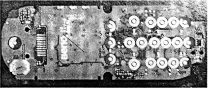

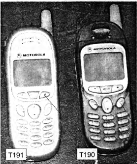

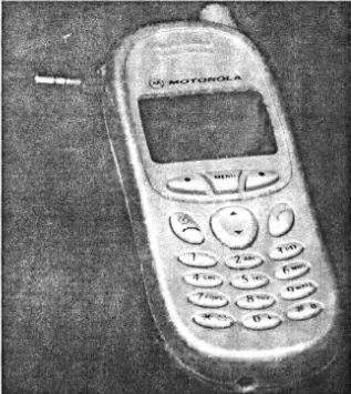

   Сотовые телефоны "Motorola Т190/191" выпускаются компанией BENQ на так называемой платформе ACER - маркировка платы приведена на рис. 1. Внешне очень похожие модели Т190/Т191 (рис. 2) отличаются, в основном, только своими функциональными возможностями. Их основное аппаратное отличие заключается в том, что в модель Т191 установлена отдельная микросхема оперативной памяти (RAM). Еще одной особенностью телефонов этих моделей является наличие микросхемы центрального процессора, включающей в себя сигнальный процессор (DSP). Также отметим, что на рынке представлены телефоны "Motorola T190" на платформе ZEUS китайского производства - этот телефон предназначен для китайского рынка и содержит микросхему флэш памяти вдвое меньшего объема, чем у остальных моделей.

Рис. 1

   Остановимся на этой операции более подробно. Устанавливают в телефон SIM-карту и включают его. После этого на экране появится сообщение, запрашивающее код телефона (если нет запроса PIN-кода). Набирают код 19980722 и затем нажимают зеленую кнопку ОК (показана стрелкой на рис. 2). После подтверждения кода телефон разблокируется.

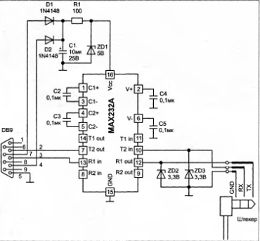

   Если же снятие пользовательской блокировки указанным способом выполнить не удалось, эту операцию выполняют с помощью ПК через DA-ТА-кабель. Принципиальная схема одного из вариантов кабеля приведена на рис. 3. Соединитель DATA-кабеля вставляется в разъем телефона для подключения внешней гарнитуры (HANDS FREE), как показано на рис. 4.

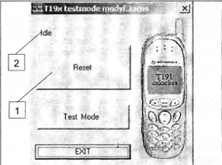

   Существует несколько программ для ПК, с помощью которых можно снять пользовательскую блокировку или сделать полный сброс EEPROM аппаратов "Motorola T190/191", при котором USER LOCK-код снимается автоматически. Остановимся на одной из них - Т19х TESTMODE (рис. 5).
   Последовательность операций при работе с этой программой следующая:
   - подключают выключенный аппарат через DA-ТА-кабель к ПК;
   - запускают программу на ПК;
   - в окне программы нажимают кнопку RESET (1 на рис. 5);
   - после этого программа выдаст сообщение, требующее включения телефона (в окне 2 появится сообщение "POWER UP PHONE");
   - кратковременно нажимают кнопку включения телефона;
   - через некоторое время в окне 2 появится сообщение "IDLE", а из телефона должен быть слышен двойной короткий звуковой сигнал. Это означает, что операция общего сброса телефона проведена успешно.
   Таким образом можно исправить мелкие проблемы и "зависания", связанные с работой телефона.

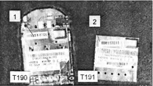

   Версию ПО можно определить, разобрав сам телефон. Снимают заднюю крышку телефона, на экранной пластине имеется стикер (1 и 2 на рис. 6). Цифра 1 соответствует модели Т190, а цифра 2 - Т191.
Рис. 6
   Версию ПО определяют следующим образом. Например, на стикере 1 нанесена маркировка 101D3_5.87/20, а на 2 - МН117811. Это означает, что в первом случае версия ПО - 5.87, а во втором - 1.78.

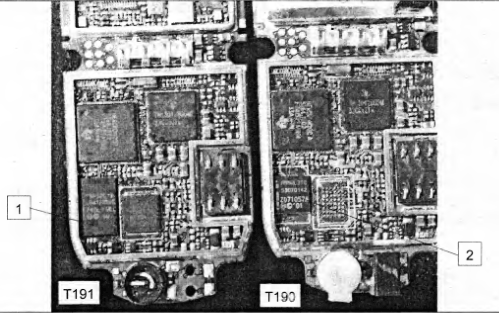

   На рис. 7 показано расположение микросхемы FLASH-памяти у различных моделей (1 - Т191,2 -Т190.
   Следует отметить, что комбинация последних букв (например, как в первом случае - J3) означает программный тип FLASH-памяти, который также требует соответствующую прошивку. Например, если на микросхеме обозначено ТЗ, то уже требуется другой тип прошивки (для типа ТЗ). Более подробно с этой информацией можно ознакомиться в сервисной документации на указанные аппараты.

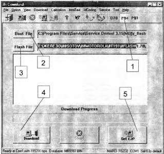

   Оригинальное (заводское) программное обеспечение на ПК для прошивки указанных моделей (платформа ACER) называется SERVICE DMTOOL. Желательно использовать версию этой программы 3.15 (рис. 8).
   В качестве примера рассмотрим порядок прошивки ПО для телефона "Motorola T191", серии МН (стикер 2 на рис. 6), версия прошивки 1.78.
Рис. 8

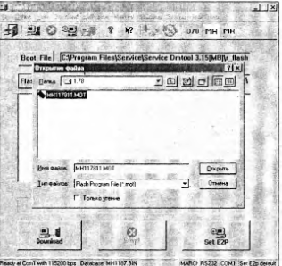

   После загрузки программы нажимают кнопку МН (1 на рис. 8), затем - кнопку BOOT FILE (2 на рис. 8), выбирают путь к файлу загрузчика (LOADER) (r_flash_007.mot) и нажимают ОТКРЫТЬ (рис. 9). Затем нажимают FLASH FILE (3 на рис. 8) и аналогичным образом выбирают файл прошивки (МН117811 .МОТ) и опять нажимают ОТКРЫТЬ (рис 10).
Рис. 9

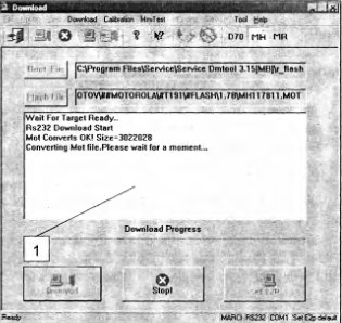

    Подключают выключенный аппарат через DA-ТА-кабель к ПК и нажимают кнопку DOWNLOAD (4 на рис. 8). После этого в окне 1 (рис. 11) появляется сообщение о конвертировании файла прошивки и ожидания запуска процесса записи. После появления в этом окне сообщения "Wait For Target Ready", кратковременно нажимают кнопку включения телефона.
Рис. 10

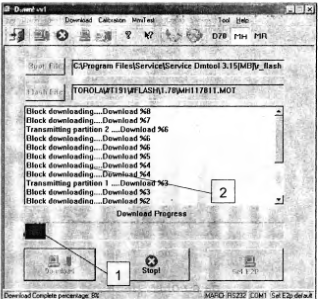

    Затем будет выполняться операция записи ПО во FLASH-память телефона, в процессе которой появится индикатор копирования 1 (рис. 12). Аналогичный индикатор появится и на дисплее телефона (рис. 13). В окне 2 на ПК будет отображаться информация о ходе выполнения копирования. По окончании процесса записи окно программы будет иметь вид, показанный на рис.14, а из телефона будет слышен короткий двойной звуковой сигнал.
Рис. 11
    Затем нажимают кнопку (SET E2P 5 рис. 8) - и, кратковременно, кнопку включения питания на телефоне - для того, чтобы произвести установку заводских настроек на аппарате (о чем говорилось выше). По окончании процесса начального сброса из телефона раздастся двойной короткий звуковой сигнал.
