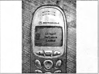

    На экране телефона отображается сообщение "ILLEGAL SOFTWARE LOADED"
    Внешний вид сообщения на экране телефона показан на рис. 15. Подобное сообщение появляется в двух случаях.
Рис. 15
    Первый случай связан с производственным браком партии телефонов, выпущенных в мае 2002 г. Это связано с проблемой совместного использования микросхемы аудиоконтроллера типа OMEGA (TWL3011xxx или TWL3012xxx) и конденсатора С16. В бракованной партии на стикере под аккумуляторной батареей в строке MSN содержится буква "С" (5-е знакоместо) или "J" и "К" (6-е знакоместо). Расположение микросхемы аудиоконтроллера на плате телефона показано стрелкой на рис. 16. Для устранения подобного дефекта удаляют конденсатор С16, расположенный рядом с соединителем SIM-карты (рис. 17).
Рис. 16
    В партиях аппаратов с микросхемой OMEGA, выпущенных после 22 мая 2002 г., конденсатор С16 уже не устанавливается.
Рис. 17
    Второй случай связан с некорректной загрузкой ПО во флэш-память телефона. Например, если на стикере металлического экрана телефона (см рис.6) написано МН117611 (что соответствует версии ПО 1.76), а в телефоне установлена версия 1.87 (МН118711) или, что хуже, наоборот. При попытке записи программой DMTOOL "родной" версии ПО, отображается сообщение об ошибке. Выходом из подобной ситуации может быть загрузка так называемой "пропатчен-ной" версии ПО (см. ниже). После загрузки нового ПО обязательно выполняют начальный сброс телефона до заводских устанавливают (нажав кнопку SET E2P) и затем заново устанавливают "заводское" ПО.

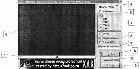

    Для восстановления области EEPROM в микросхемах FLASH-памяти С-серии используют программу "Motorola T19x Service Software", еще ее называют "ХАК" (рис. 18). С помощью этой программы также можно снимать блокировки телефона, активировать дополнительные языки в меню аппарата и изменять IMEI-номер.
    Назначение некоторых ее элементов следующее:
    - окно 2 служит для выбора режимов Unlock (включить режим разблокировки), Activate Languages (активировать дополнительные языки меню) и Change IMEI (смена IMEI-номера);
   - окно 3 служит для ввода нового IMEI-номера;
   - окно 4 Write Log File служит для разрешения записи в файл последовательности выполняемых операций в окне 6;
   - окно 5 Auto Loop выбирает автоматический цикл при выполнении той или иной операции;
   - индикатор 7 служит для отображения выполнения операции или для копирования;
   - кнопка 8 Do It - то же, что ОК (при выполнении операций в окнах 2 и 3);
   - кнопка 9 Abort - отмена выполнения операции;
   - кнопка 10 Tamper Alert Repair - запуск операции восстановления телефона.
   Примечание. Указанную программу нельзя использовать с микросхемами FLASH-памяти серии J.
   Порядок работы с программой следующий:
   - в окне "Port" выбирают номер СОМ-порта (1 на рис.18) ПК, к которому будет подключен DATA-кабель;
   - снимают все флажки в окнах 2 и 5, устанавливают флажок в окне 4;
   - подключают выключенный телефон через DATA-кабель к ПК;
   - нажимают кнопку 10 (Tamper Alert Repair);
   - нажимают кнопку включения питания на телефоне;

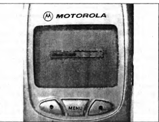

   - на индикаторе 7 появится шкала, которая достигнет значения 6...7%. Затем в окне 6 появится сообщение, требующее включения телефона. После этого еще раз нажимают кнопку включения;
   - через некоторое время шкала на индикаторе 7 достигнет значения 100%, в окне появится сообщение о завершении операции и после этого из телефона будет слышен двойной звуковой сигнал.
   Отсоединяют телефон от DATA-кабеля, включают его и проверяют во всех режимах работы.

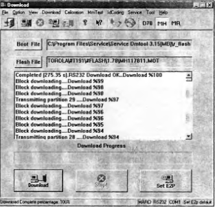

   Для восстановления области EEPROM в микросхемах FLASH-памяти серии J используют программу SERVICE DMTOOL (рис.8). Для этого необходим специальный "пропатченный" или как его по другому называют - "ремонтный" файл. Например, для версии ПО 1.70 файл может иметь вид: МН117011_SAVE.МОТ (или для версии 1.89 -МН118911_SAVE.MOT).
   В отличие от "заводских", в этих файлах определенным образом модифицированы области флэш-памяти, вследствие чего восстанавливается областьЕЕРРЮМ после записи в телефон.
   Эти файлы загружают обычным способом. После загрузки необходимо выполнить начальный сброс телефона до заводских установок (нажав кнопку SET E2P программы DMTOOL).
   Но это еще не все. После загрузки "пропатчен-ного" файла устанавливают "заводское" ПО, например, версий 7.73 (МН177312.МОТ) или 7.81. Отметим, что если была прошита версия "лечебного" файла 1.89 (МН118911_SAVE.MOT), то "заводское" ПО должно иметь версию 7.81. После загрузки ПО выполняют начальный сброс телефона до заводских установок.
