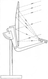

   Обычно используют антенны двух видов: прямофокусные и офсетные (см. рис. 3). Офсетные имеют ряд преимуществ перед прямофокусными: конвертер расположен ниже зеркала и не затеняет его (это важно для небольших антенн, диаметр которых не превышает двух метров), в рабочем положении зеркало стоит почти вертикально, что исключает накопление в нем атмосферных осадков в виде дождя и снега.

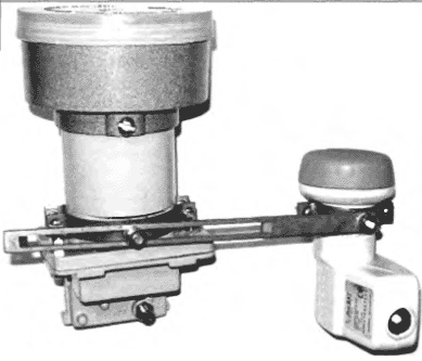

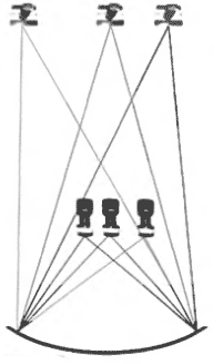

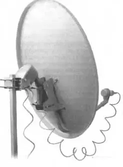

   Принимать несколько спутников можно и на одно зеркало, для чего используют несколько конвертеров, установленных на одной антенне и настроенных индивидуально на свой спутник. Приспособление для крепления конвертеров на антенне называют мультифидом. На рис. 8 показан его внешний вид для двух конвертеров, а на рис. 9 - их крепление.
   Принцип приема сигнала с использованием нескольких конвертеров понятен из рис. 10. Сигналы со спутников, отразившись от зеркала антенны, фокусируются в разных точках. В них и устанавливают конвертеры. Сигналы, снимаемые с боковых блоков, получаются ослабленными по сравнению с центральным, поэтому центральный конвертер настраивают на спутник с наименьшим уровнем сигнала. С учетом ослабления диаметр антенны выбирают с запасом. Обычно мультифиды устанавливают на антенны диаметром не менее 1,2 м. Другое необходимое условие - спутники должны быть расположены на орбите недалеко друг от друга. В продаже есть мультифиды на комплекты спутников: Astra + Hot Bird, Sirius + Hot Bird, Astra + НТВ Плюс, Hot Bird + Astra + НТВ Плюс.
